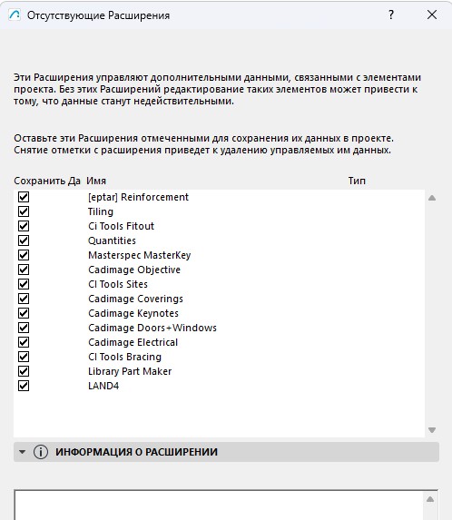

Хэлп, вопросик, что с этим делать? Я так понял это какое-то старьё? Всё отключать?
Это не совсем старье.
Вы открыли проект, в котором использовались эти дополнения. Но в текущем Archicad-e эти дополнения не установлены, и это окошко вас об этом информирует.
