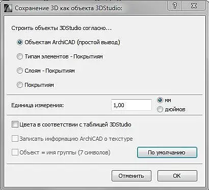

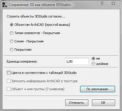

Кто-нибудь, ПЛИЗЗ, подскажите с конвертацией из Архикада сталкивались Вы? Такая проблема: создаю файл 3дс из окна перспективы архикада (архикад 18-й) - всё как обычно ставлю - единицы измерения мм, простой вывод =элементы, цвета в соотв. с таблицей. Создается файл 3дс, весит нормально - килобайты, НО: 3д-Макс его не может открыть !!! Зависает напрочь. Попробовала через ОБЖ конвертить - но тоже без особого успеха -  сконвертировалось, импортнула в Макс - но поверхности выглядят "переливчато" и не текстурятся:
На сайте c 11.08.2010
Сообщений: 440
Юрмала/СПб
1 - на всю геометрию накиньте модификатор smooth это отключит группы сглаживания.
2 - Не тукстурится потому что архикад использует real world scale просто переключите настройку в параметрах текстуры.

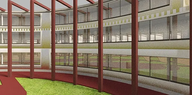

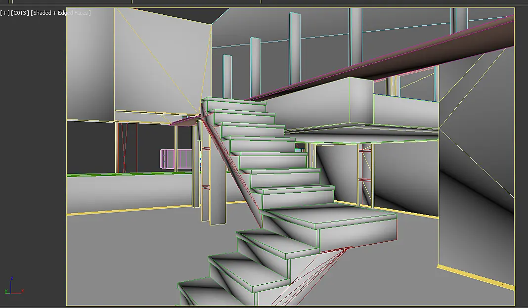

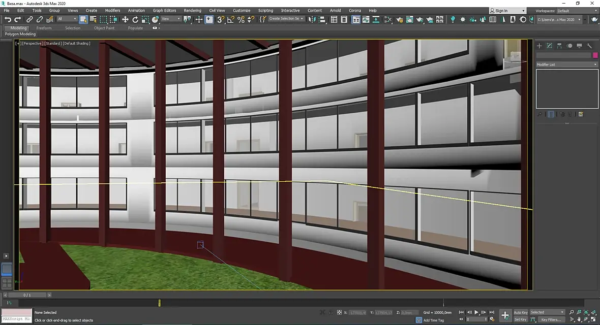

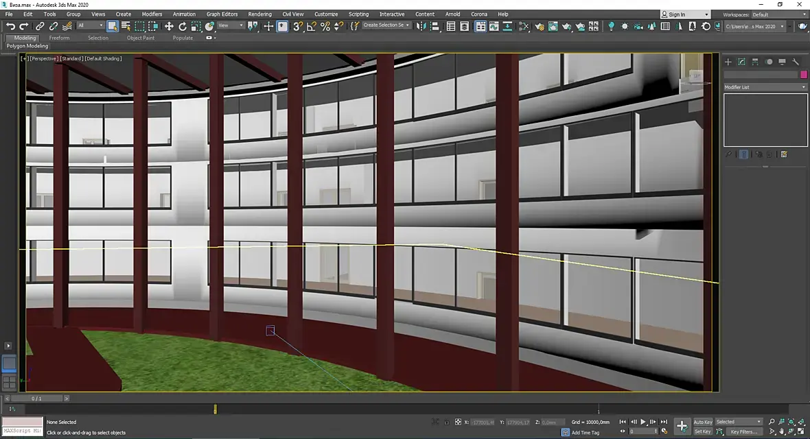

На сайте c 09.08.2019
Подскажите пожалуйста, такая проблема:
После импорта в 3DMAx с Архикада все радиальные стены дают рефлекс на пробной визе независимо от текстур, они кривые к низу.
Скрины:
 Можно ли это исправить?
На сайте c 10.07.2008
Сообщений: 1982
Екатеринбург/Калининград
погуглите про группы сглаживания, плюс выше уже решали этот вопрос
