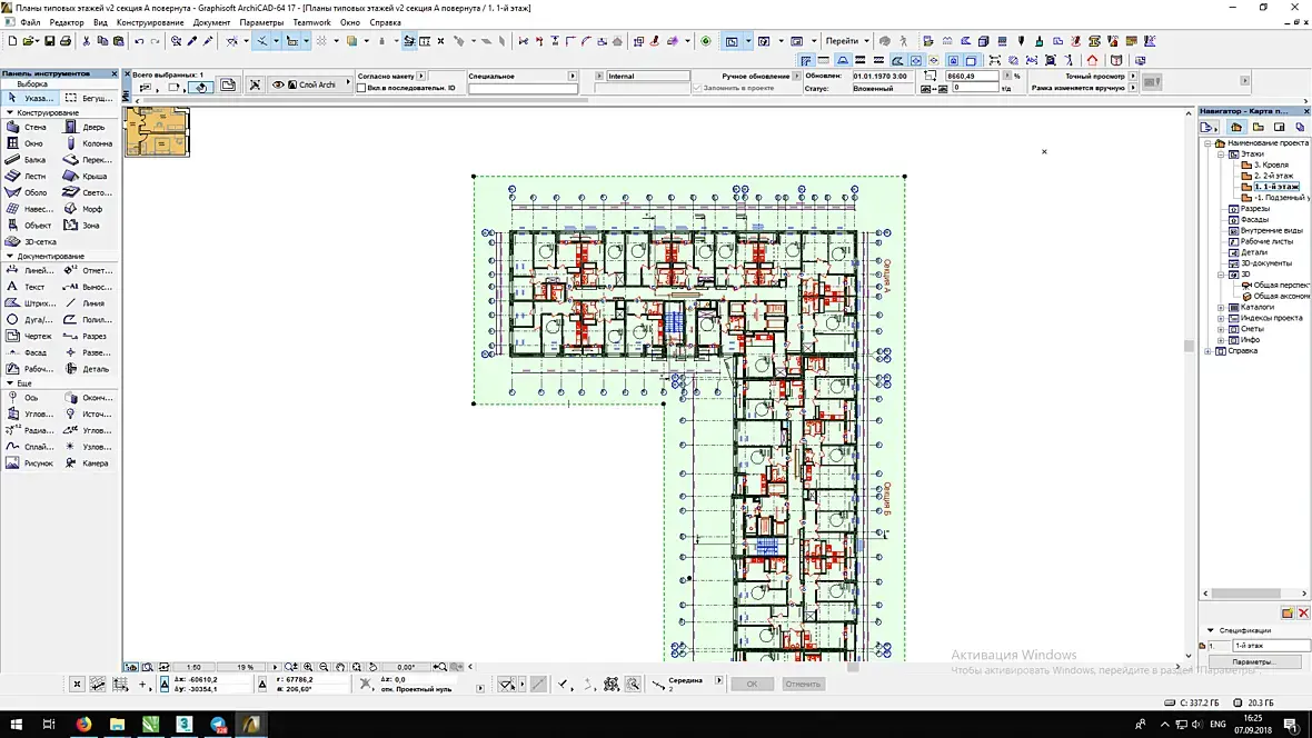

У меня есть план этажа который судя по всему интегрирован в архикадовский файл с помощью инструмента "Чертеж". Можно ли этот чертеж сделать редактируемым, что бы можно было полноценно работать с его элементами, с осями, с размерами, со стенами и т.д.
Если да, то подскажите пожалуйста как?

Скорей всего не возможно это полноценно редактировать. В лучшем случае как плоский чертеж.
Выделите его и примените меню Редактор--> Изменить Форму--> Декомпозировать в Текущем виде (Crtl + =)
Спасибо! Так тоже пойдет)
