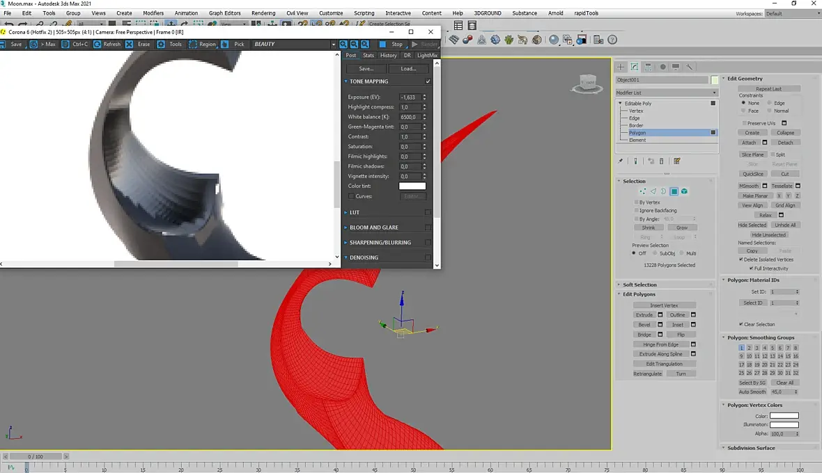

Помогите пожалуйста, после ретопологии на рендерере появились вот такие аретефакты. Smooth их не убирает. По сетке, вроде, нормально все.

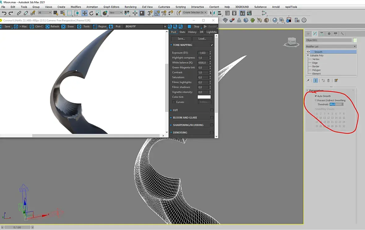

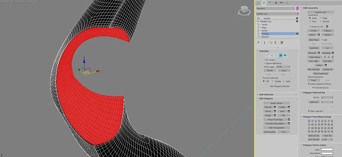

Поставил всем этим полигонам одну группу сглаживания, а они все равно ребристые
Сообщений: 3649
Попробуйте приаттачить объект к какому-нибудь мешу, а потом отдеттачить от него, ну и накинуть одну группу сглаживания.

покажите настройки Smooth
Попробовал. Присоеденил, отсоеденил, на всех полигонах одна группа сглаживания. Не помогает.
Там один бегунок всего же. Кручу, результат нулевой, в смысле рендер интерактивный пересчитывает, но результат такой же.

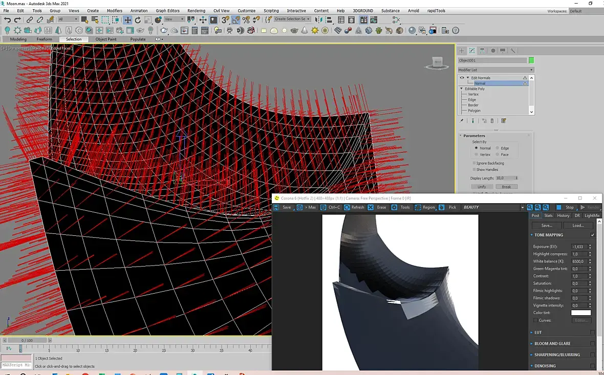

Попробуйте применить модификатор Edit Normals, выделить все нормали (там вроде бы сразу в режим выделения переходит, тч можно нажать ctrl+A) и потом нажмите Break.
Так же все :(

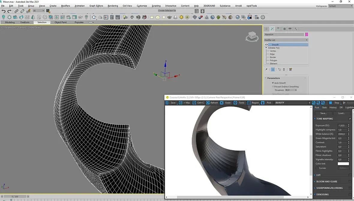

после ресета нормалей накиньте Smooth

А после Edit Normals еще раз Smooth нужно применить. Еще вроде бы из-за карты нормалей такое может быть или hdri. Попробуйте их исключить, если используются. Если модель во вьюпорте выглядит нормально и сглаженно, то я бы грешил на материал/окружение. Я всего пару раз с подобным сталкивался, 100% решения сходу предложить не могу, тк не помню толком как решал в каком случае. Можете кинуть модель, если совсем не получается решить проблему. Попробую у себя.

Всем спасибо. Так и не понял, что было. Сделал reset, удалил все материалы, накинул базовый, убрал HDR. Все сгладилось.
