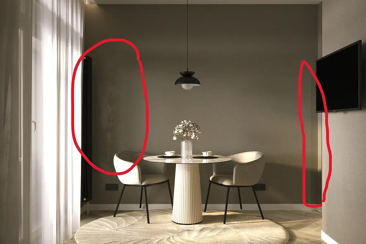

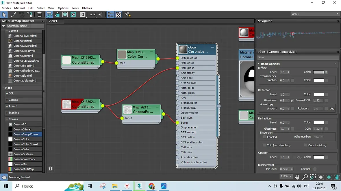

помогите пожалуйста, не понимаю в чем дело: материал обоев как-то странно стал отображаться на стенах - через раз, то все ок, то вот такими пятнами. на разных стенах по очереди. в чем может быть ошибка? геометрия ровная

За окном плейн вместо фона. Сцена не в центре координат
Исключите тюль из освещения. И стёкла тоже (если есть в окне)
