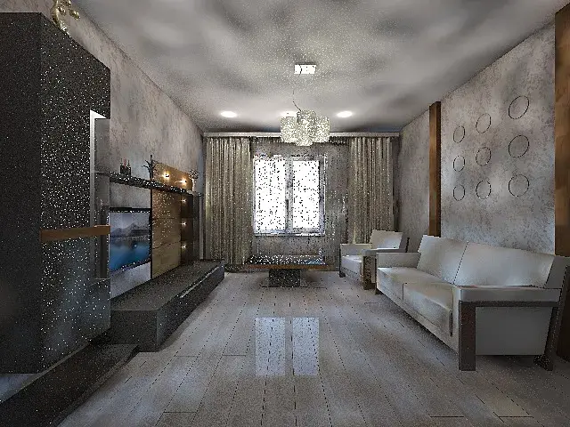

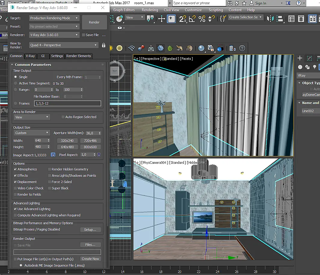

Артефакты по всей сцене! Подскажите как убрать?
На сайте c 23.07.2010
Добрый день всем. Подскажите в чем может быть проблема, уже во второй сцене идет такое свечение как будто диско-бол на потолке. Кто сталкивался с такой проблемой как решить?

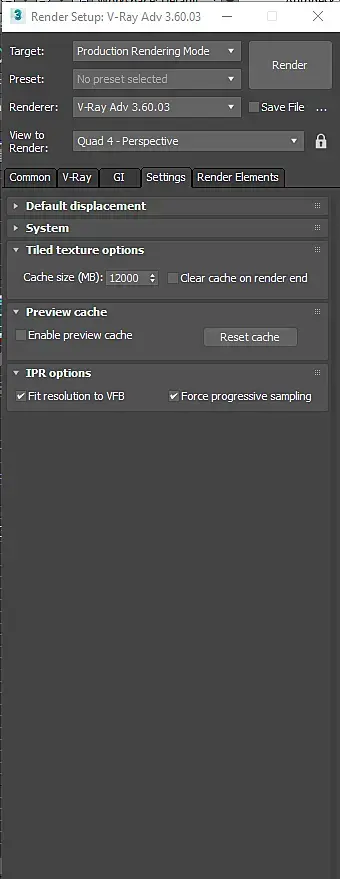

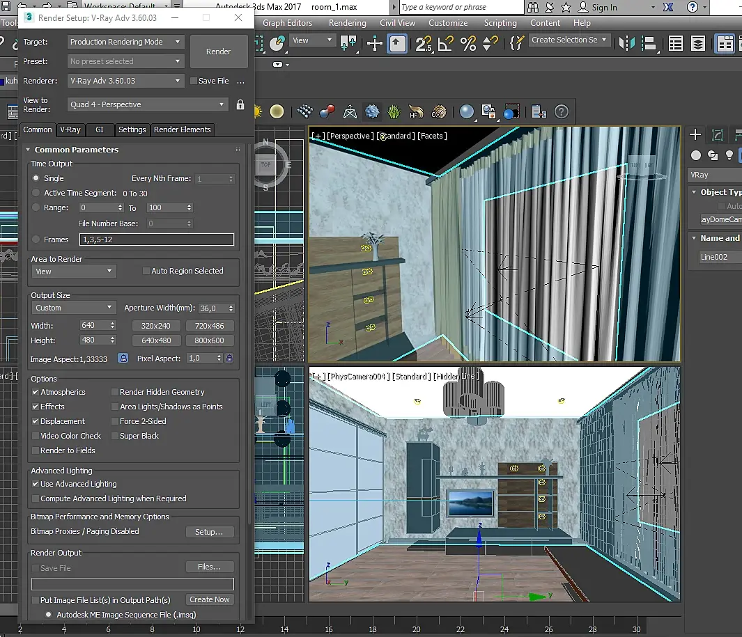

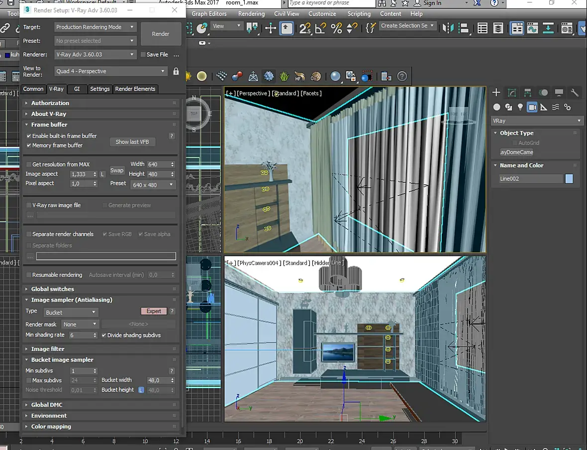

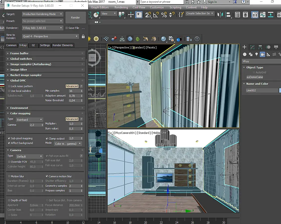

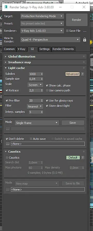

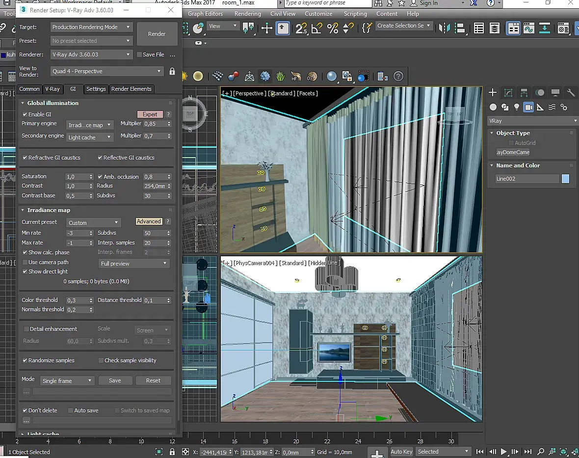

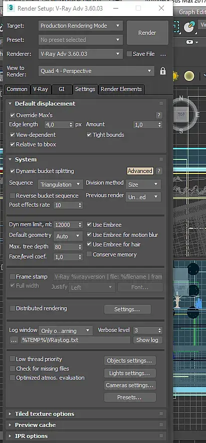

настройки рендера покажите.
Я скачала скрипт Fast render, настройки рендера

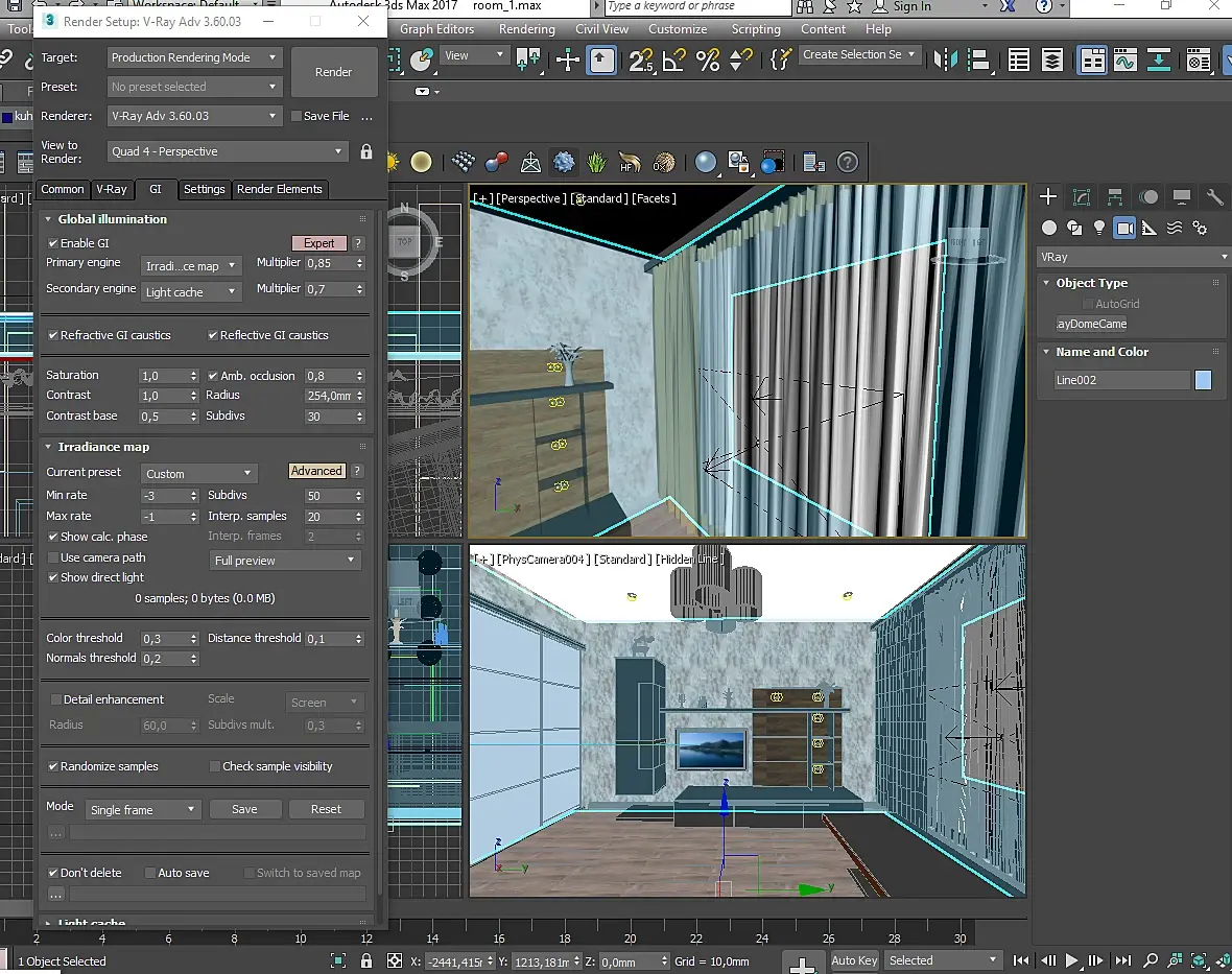

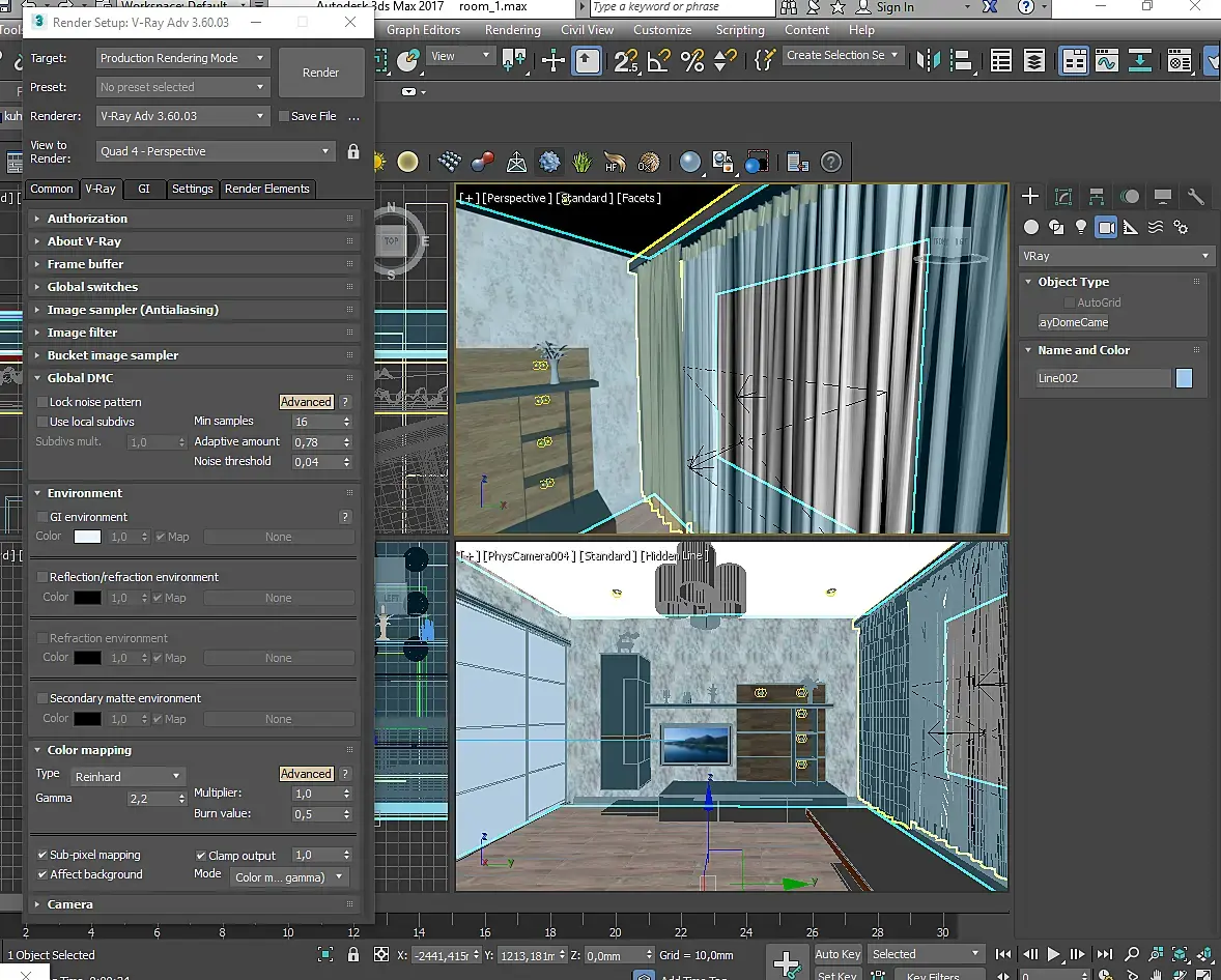

У вас Min SubDiv = Max Subdiv в Image sampler, а должно(но не обязано) быть 1/6 для привью или 1/24 на финише, ну или в зависимости от сцены итп

вот спецы то собрались! и настройки то попросили, и скрипт подсказали удалить. И учиться послали. И все мимо. Настройки тут вообще непричем. И скрипты непричем. Имидж семплер - вообще никаким боком!  Это овербайты.

juikka возможно проблема из-за люстры на потолке. Похоже на то, что у вас в модельке есть  светящимся материал, который чрезмерно задран. Попробуйте убрать люстру на время и отрендерить без неё.
У меня такая проблема на днях возникала, а виной всему оказался VraylightMtl.
Сообщений: 4462

Ищите странный материал. Или самосветящийся. Или прозрачный накрученый с отражениями-преломлениями. Еще может быть не виреевский, типа рейтренс. Попробуйте убирать объекты по одному из сцены пока не найдете, какой глючит. Еще глючат маты с преломлениями вблизи ИС. Про люстру правильно сказали - вполне возможно. Еще всякие флакончики и тп, вода, стекло...

Начните с источников света. Выключаете все. Потом по одному включаете.
И да, геометрия не должна пересекать источники освещения. Проверьте все.
Далее уже настройки рендера смотрите.
А потом уже материалы.

Вот настоящий специалист по определению специалистов ) Вы наверное из тех врачей(в другой жизни), которые могут провести операцию с закрытыми глазами?
 К вашему специализированному мнению добавлю, что при таком Subdiv, блики могут выглядеть как световой шум, и искать источник шума при таком качестве довольно глупо.

smiley-lol.gif Имидж сэмплер не трогайте, имидж у вас в порядке, наверное. А вот овербайты да, байты это плохо, а когда овербайты это вообще бомба.
Тут вопрос не в настройках и вообще что там тыкать. Вопрос в том - хотите ли вы научиться рендерить при помощи VRay, или вы хотите сдать проект и не вдаваться в вот это вот всё, какие-то цифры и кнопочки?
Если принципиально VRay и вы хотите научиться работать - ищите тему "инсайты по сабдивам" и читайте от А до Я, делайте тесты и показывайте тут результат (я вообще не понимаю, почему тема ещё не прикреплена ?!)
Если сдать проект и нужен VRay - сбросьте настройки по умолчанию и отрендерите.
