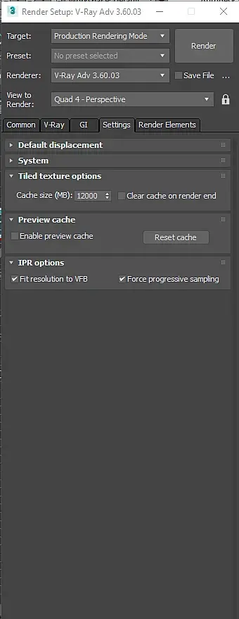

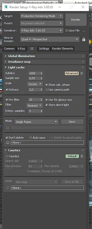

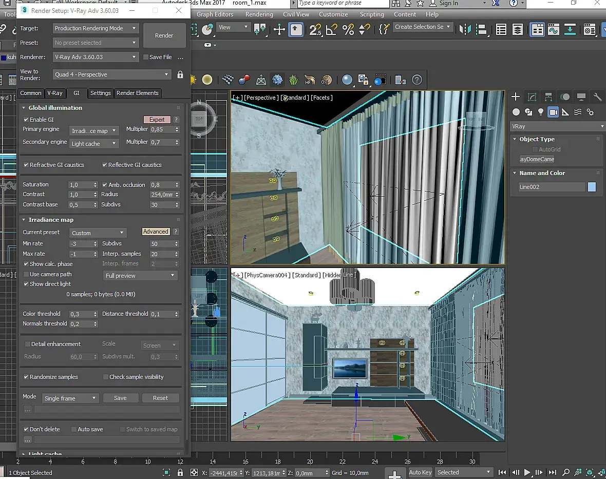

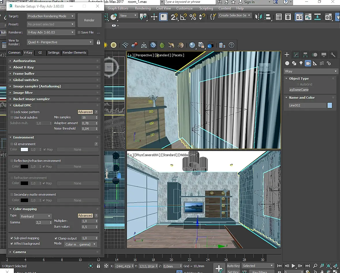

Я скачала скрипт Fast render, настройки рендера

У вас Min SubDiv = Max Subdiv в Image sampler, а должно(но не обязано) быть 1/6 для привью или 1/24 на финише, ну или в зависимости от сцены итп

juikka возможно проблема из-за люстры на потолке. Похоже на то, что у вас в модельке есть  светящимся материал, который чрезмерно задран. Попробуйте убрать люстру на время и отрендерить без неё.
У меня такая проблема на днях возникала, а виной всему оказался VraylightMtl.

Ищите странный материал. Или самосветящийся. Или прозрачный накрученый с отражениями-преломлениями. Еще может быть не виреевский, типа рейтренс. Попробуйте убирать объекты по одному из сцены пока не найдете, какой глючит. Еще глючат маты с преломлениями вблизи ИС. Про люстру правильно сказали - вполне возможно. Еще всякие флакончики и тп, вода, стекло...

Начните с источников света. Выключаете все. Потом по одному включаете.
И да, геометрия не должна пересекать источники освещения. Проверьте все.
Далее уже настройки рендера смотрите.
А потом уже материалы.

 К вашему специализированному мнению добавлю, что при таком Subdiv, блики могут выглядеть как световой шум, и искать источник шума при таком качестве довольно глупо.
