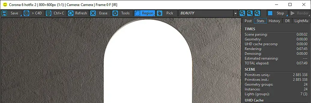

Всем привет! Не пойму что случилось, но начались появляться артефакты на плоскостях с ngon-ами с использованием бампа и дисплейса. Работаю в синьке, но проблема может аналогичной быть и в 3д макс. Кто знает в чем проблема?
В дисплейсе. В синьке не знаю как такое решается, в максе помогает модификатор Subdivide

Спасибо, буду искать

А это в глобальных настройках или в редакторе материала?
Модификатор

Речь идет о разбиение полигонов, верно?
