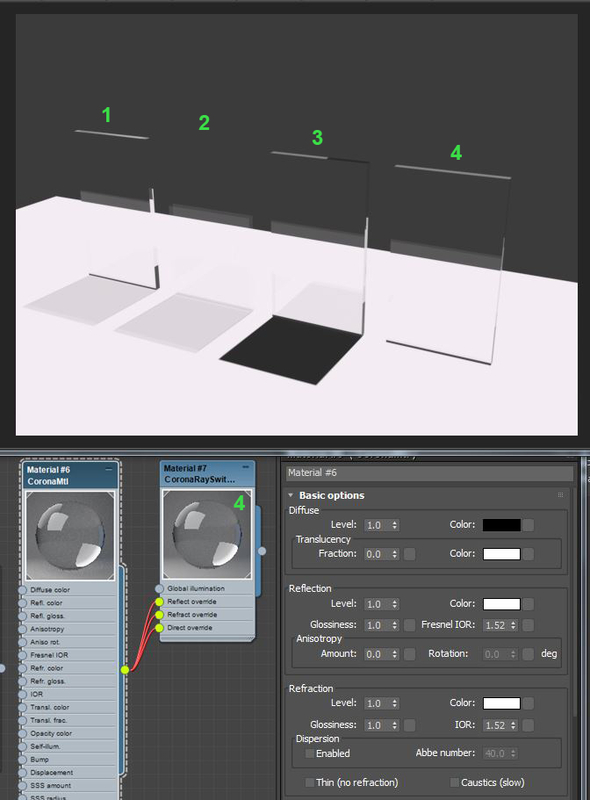

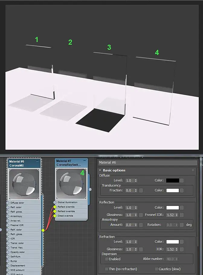

Дело в том, если вы используете Thin стекло или Стандартное без каустики, то по теням, которые эти стёкла дают получается одно и то же, т.е. тень у них одинаковая. Т.е., если не включена каустика мы получаем стекло с толщиной, но с тенью как от тонкого. Разница только в преломлении стёкол. Нефизично - зато дёшево и практично. Разработчики пошли на такой трюк, т.к. каустика пока ещё в короне медленная.
Ниже привожу изображение с 4мя разными настройками стекла:
1- Стекло стандартное
2- Стекло тонкостенное (Thin)
3- Стекло с каустикой
4- Стекло стандартное, но через CoronaRaySwitch материал с отключённым слотом Global Illumination
Четвёртый вариант стекла вообще не будет давать никаких теней, но отражения и преломления будут. Т.е. эффект будет как будто вообще в рамах стёкол нет - полное прохождение света.

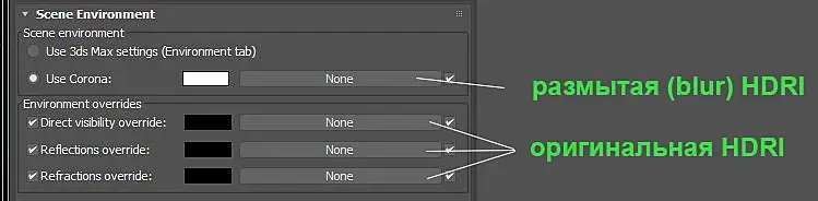

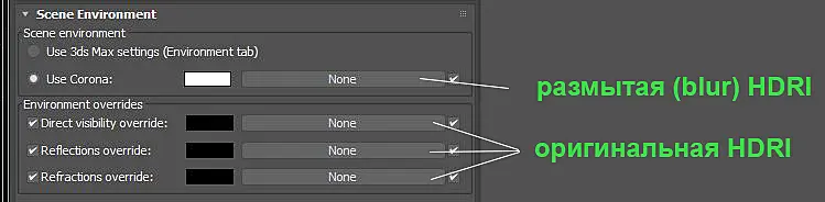

Если шумит HDRI, то попробуйте такой трюк:
Открываем Scene Environment, берём нашу HDRI-карту (условно будем называть её оригинальной) и применяем в слоты "Direct visibility override", "Reflections override" и "Refractions override". Это даст чёткое отображение карты в прямой видимости, а также в отражениях и преломлениях.
А в слот "Use Corona" применяем эту же карту, но размытую (Blur). Степень размытия определяем опытным путём. Это понизит слишком контрастный переход деталей HDRI-карты.
В результате шумы от HDRI должны уйти.
Этот трюк применяется не только в Короне, но и во многих других рендер-движках.

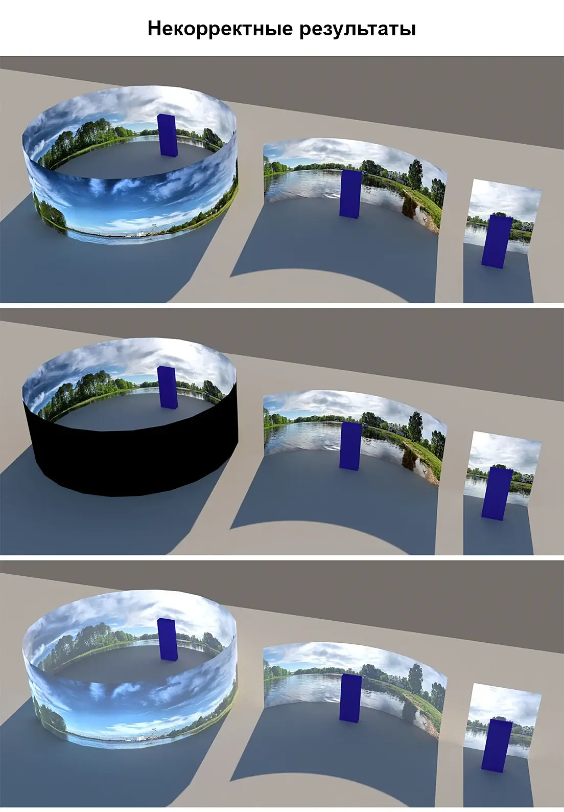

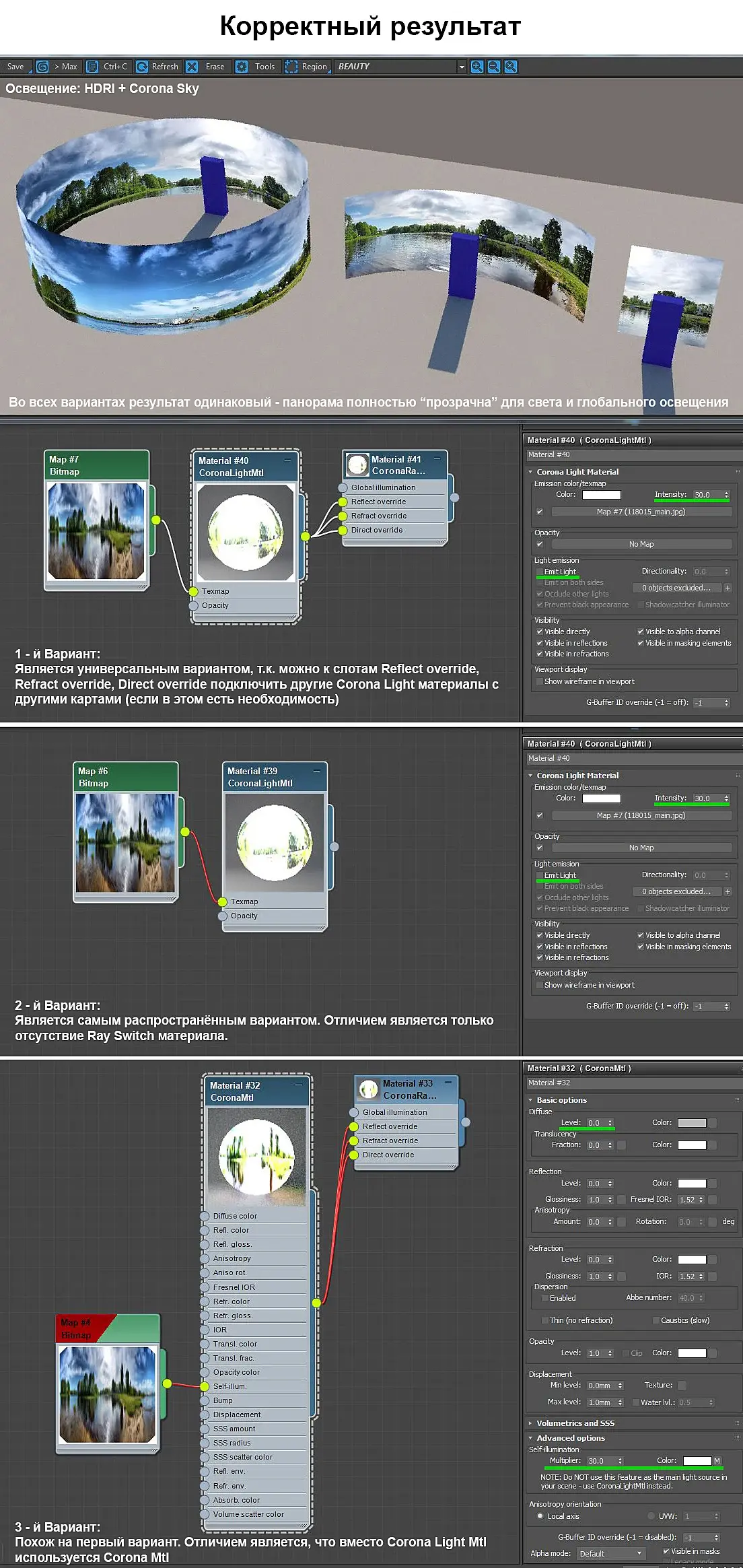

Если, кроме HDRI делаете Plane за окном (картинку на плоскости), можно действовать как и в случае с 4-ым вариантом стекла, т.е. через CoronaRaySwitch материал, но вместо материала стекла использовать CoronaLight материал с отключённым Emit Light.
Огромное спасибо за развернутый ответ. Чаще всего люблю ставить картинки на плейн, так как интересных HDR часто не нахожу.
Описаным выше способом получается как бы "стекло-картика"? То есть стекло, которое пропускает свет от солнца и одновременно светит в интерьер изображением?

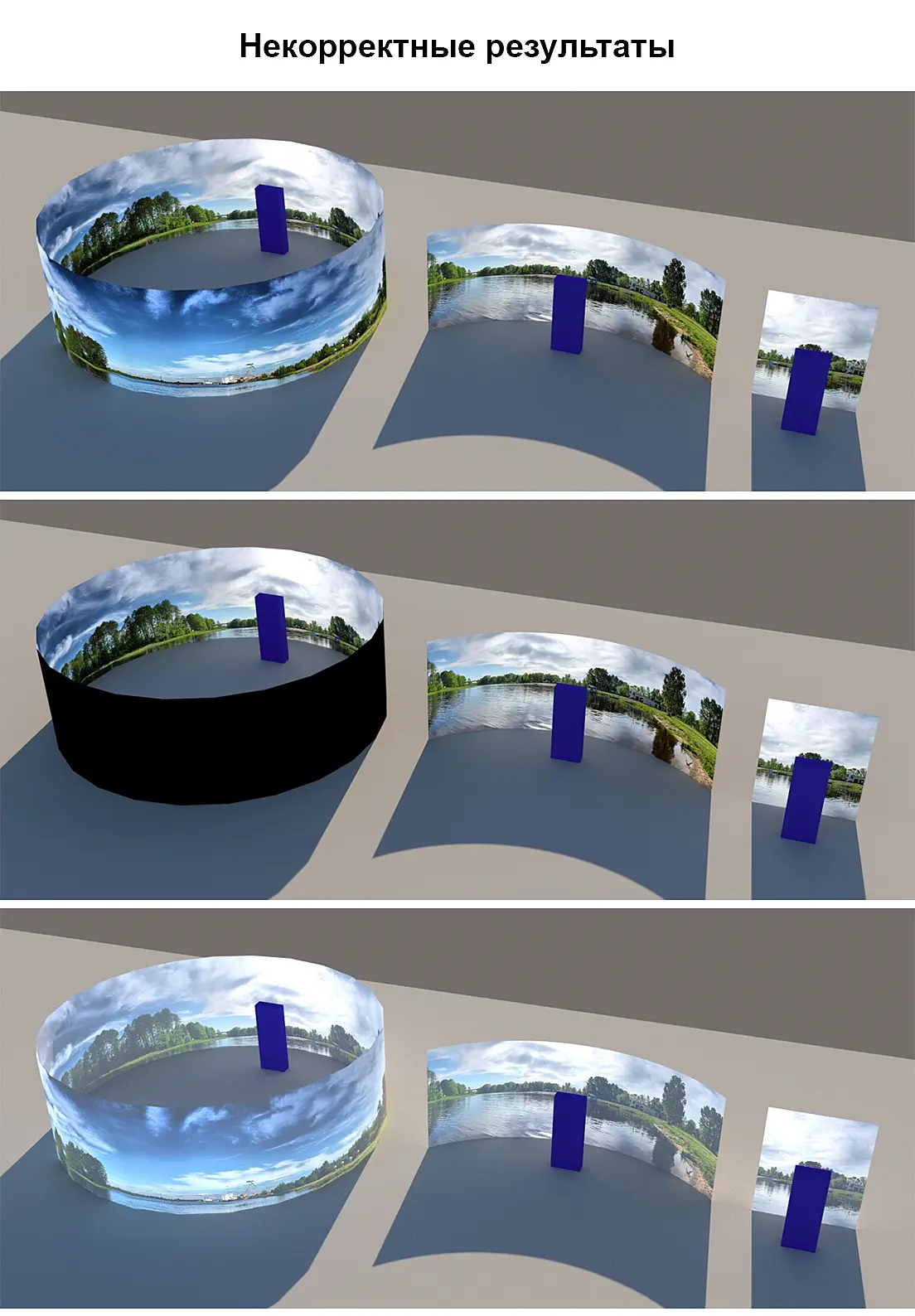

Да, принцип создания похож, как со стеклом без теней, т.е. материал нужно сделать полностью "прозрачным" для света. Получается панорамная картинка за окном. Основное освещение сцены будет от HDRI или Corona Sky, и Corona Sun, а панорамная картинка "светит" не настоящим светом, а просто самосвечением.
Панорамный бэкграунд может иметь любую форму - цилиндрическую, полуцилиндрическую, прямоугольную (если надо) или ещё какую-нибудь.
Есть три варианта материала для создания бэкграунда:

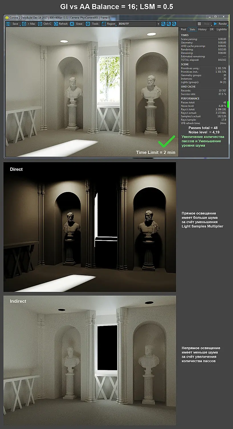

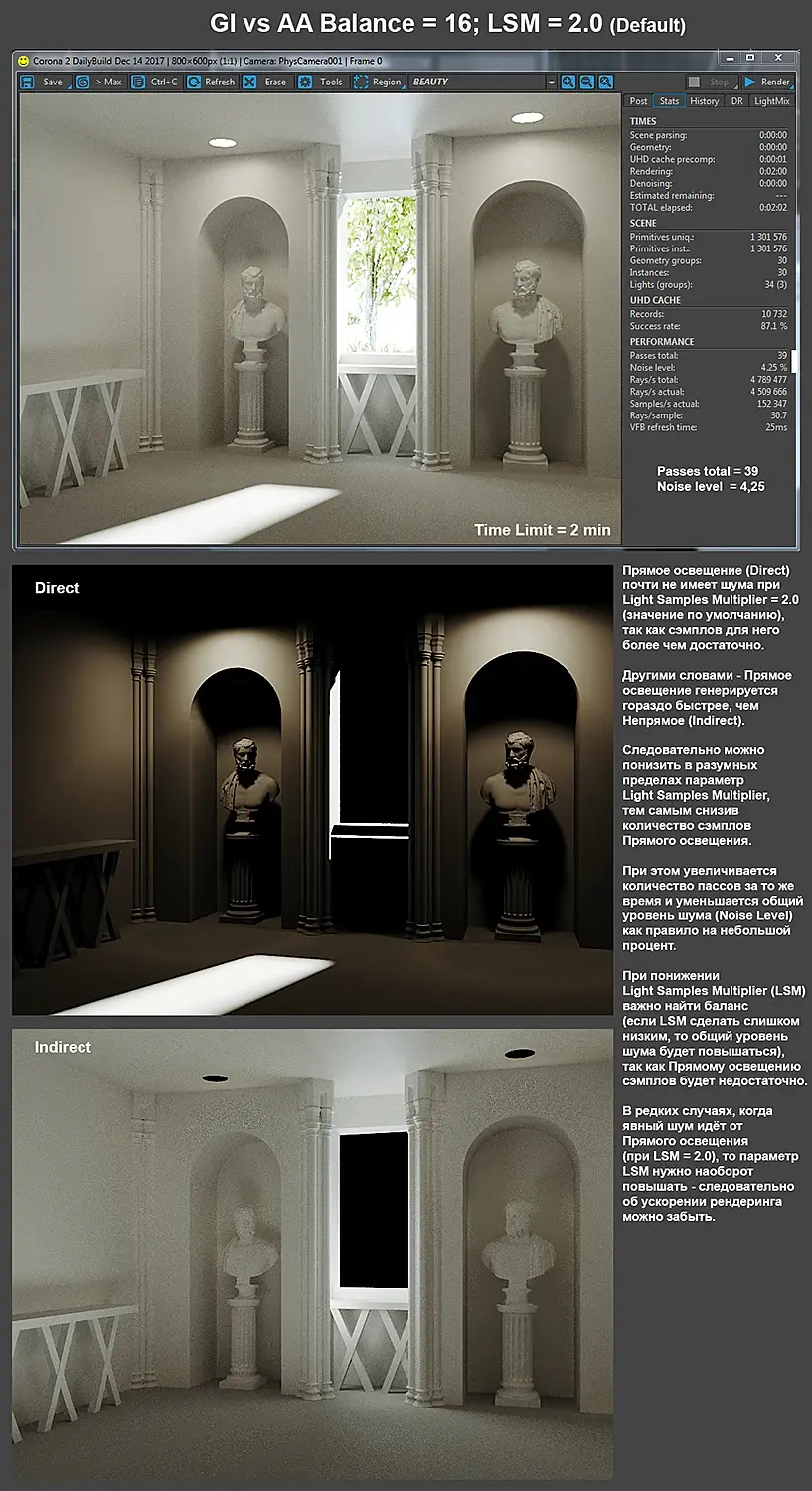

Правильно ли понимаю, что для шумных интерьерных сцен в короне лучше всего выставлять соотношение GI vs AA = 16 к 1 или 16 к 0,5?
Да, в принципе правильно, это даст уменьшение шума, но здесь нужно аккуратно к этому вопросу подходить.
Разработчики Короны рекомендуют не изменять этот параметр без лишней необходимости.
Сразу хочу сказать, что в версии Corona 2 планируют GI vs AA Balance - Light Samples Multiplier (LSM) сделать автоматическим (если конечно не перенесут эту функцию в Corona 3).
Ну а пока будем вручную настраивать.
Нужно понять сам принцип как это работает для ускорения и уменьшения шума:
Дело в том, что по сути Прямое освещение (Direct) генерируется гораздо быстрее, чем Непрямое (Indirect).
Следовательно можно понизить в разумных пределах параметр Light Samples Multiplier, тем самым снизив количество сэмплов Прямого освещения.
При этом увеличивается количество пассов за то же время и уменьшается общий уровень шума (Noise Level) как правило на небольшой процент (зависит от ситуации).
При понижении Light Samples Multiplier (LSM) важно найти баланс (если LSM сделать слишком низким, то общий уровень шума будет повышаться), так как Прямому освещению сэмплов будет недостаточно.
В редких случаях, когда явный шум идёт от Прямого освещения (при LSM = 2.0), то параметр LSM нужно наоборот повышать - следовательно об ускорении рендеринга можно забыть в таком случае.
Подробнее в изображениях (немного разрешение картинок пришлось уменьшить до 1500):
Также ссылки на изображения в полном разрешении:
GI vs AA Balance 16 - LSM 2.0
GI vs AA Balance 16 - LSM 0.5
GI vs AA Balance 16 - LSM 0.1

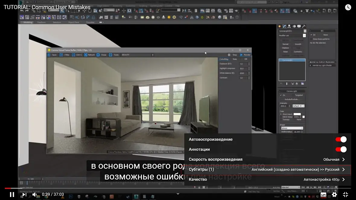

Цитата Revered:
Рекомендую начать с просмотра вот этого видео. 95% проблем скорее всего отпадёт:
Пожалуйста, есть что то об этом на русском языке?. Даже с субтитрами не могу понятьsmiley-sorry.gif
На сайте c 01.06.2010
Сообщений: 983
Тольятти
Цитата an_zh3d:
А если так? Выбираете субтитры, значок настройки и дальше автоматический перевод на нужный язык. Перевод немного корявый, но смысл точно можно уловить.
