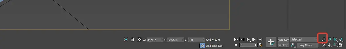

Может, кто подскажет, при большом размере объекта появляются артефакты. Если отдалить вьюпорт, пропадают.
На сайте c 28.03.2013
Сообщений: 473
попробуй включить viewport clipping (во вкладке perspective) справа от вьюпорта появится желтый ползунок, подвинь его немного вверх
На сайте c 23.07.2015
Сообщений: 7
Sumy, UKRAINE
Цитата djrosmag2:
viewport clipping
Спасибо, помогло.

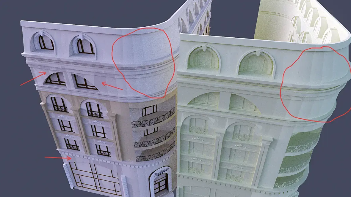

Доброе время суток. Ребята, у кого-нибудь проявлялись подобные артефакты? "Двойной" геометрии нет, нормали туда-сюда крутил - не меняется, менял группы сглаживания и сбрасывал, модель не импортированная, делал в максе.Макс 2016. Вообще первый раз такое.

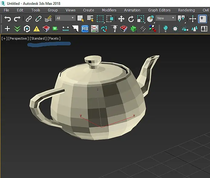

Смени отображение вьюпорта
На сайте c 07.11.2007
Сообщений: 231
Забыл сказать что проявляется при рендере.
Оказалось, что это HDRI карта давала такой эффект. Бывает же такое. Перебрал десяток карт, та которая подошла - вызывала такое безобразие. Не думал что она способна на такое)
Надо запомнить, что такое возможно)

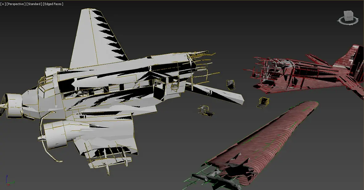

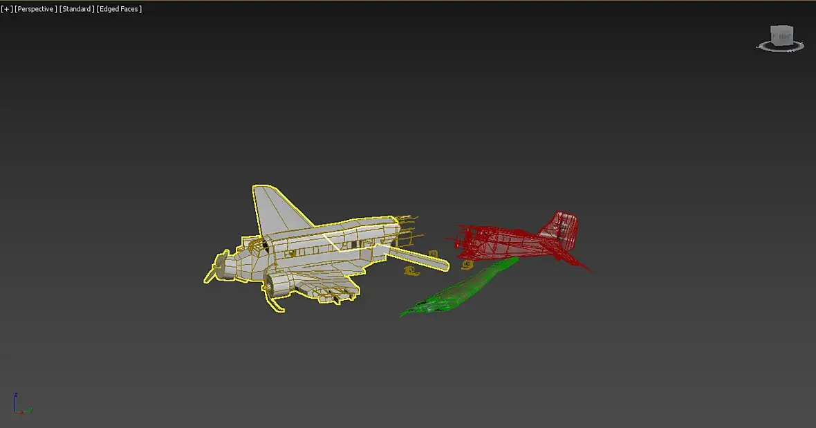

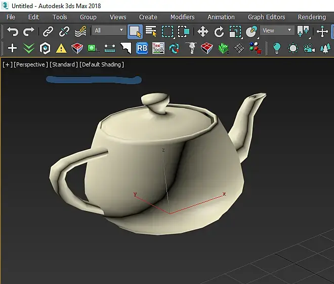

Цитата Gestas:
Народ, всем привет!
В 2017 максе появляются во вьюпортах странные линии, исчезают объекты сцены, превращаются в набор линий. Что это может быть? Впервые с этим сталкиваюсь. Может где, какую галочку надо поставить?
Спасибо!
Нашел решение, может кому еще пригодится. Заходите в Customize-preferences, вкладка viewport кнопка choose driver и выбираете предыдущий драйвер- nitrous (direct 3D 9.0)!

Цитата _Вик_:
Цитата Gestas:
Народ, всем привет!
Спасибо!
Это актуально только для тех у кого видюха AMD. На NVIDIA такого не бывает.

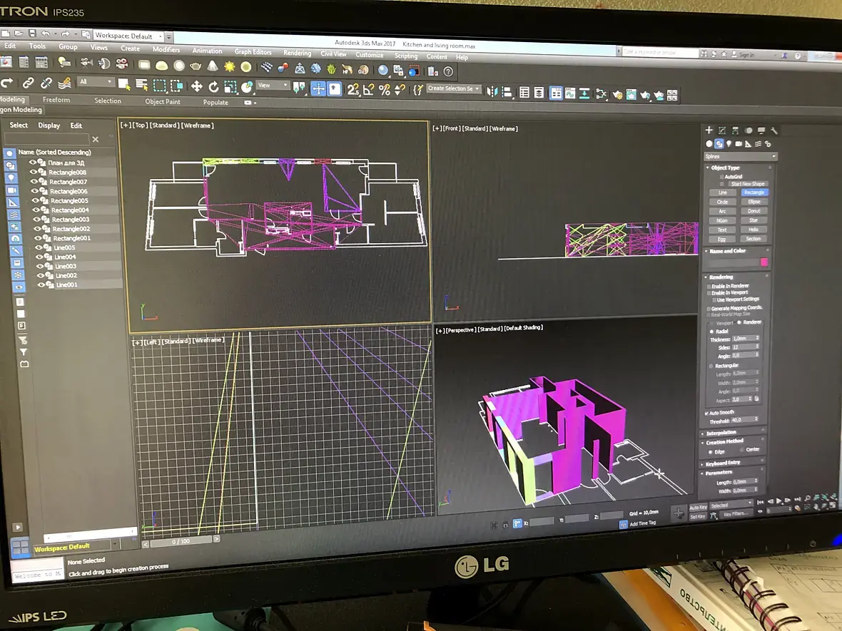

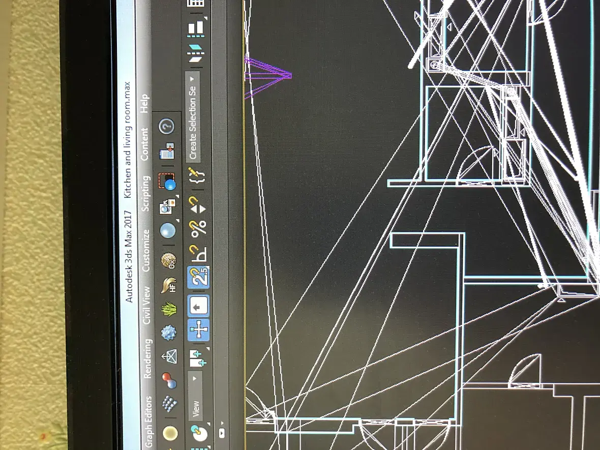

Здравствуйте! Подскажите при построении стен появляются ломанные линии при выборе стен и то пропадают то появляются снова. Это глюки самого Макса или таки видеокарта?

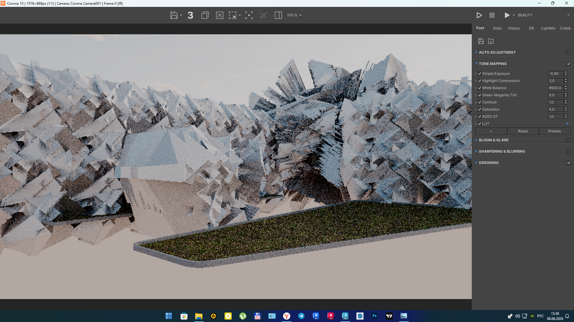

Здравствуйте, впервые сталкиваюсь с такой проблемой, не подскажете как исправить?
На сайте c 07.12.2015
Сообщений: 1568
t.me/x_ender_textures
дисплэйс дикий на бордюрах , или где то еще...
Сообщений: 4259
Масштаб в сцене, в каких единицах?
