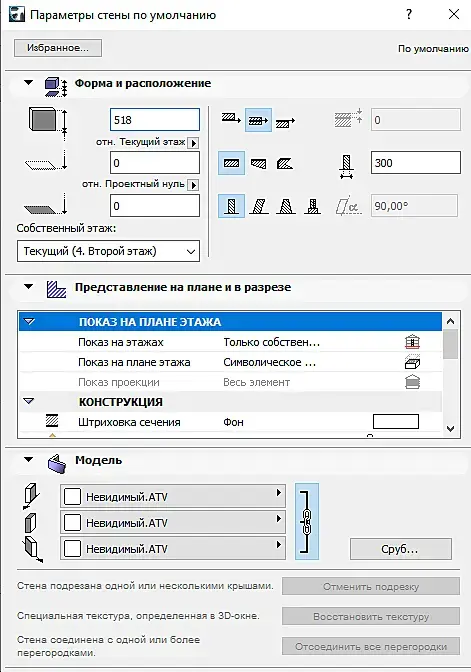

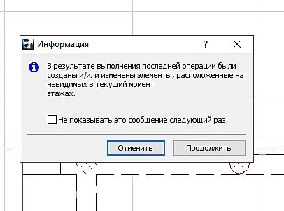

Помогите, пожалуйста. Архикад 12, приложением АТ Венцы пользуюсь давно. На других компах/ноутах не возникает такой проблемы.
При попытке построить стену возникает надпись: "В результате выполнения последней операции были созданы и/или изменены элементы, расположенные на невидимых в текущий момент этажах."
Нажимаешь "Продолжить" или "Отменить", а он всё равно создаёт невидимые элементы. Причём все уровни по этажам стоят правильно. И нахожусь на нужном этаже.
Несколько раз сносили полностью Архикад и драйвера к венцам, реестр чистил профи, все равно не помогает. Подскажите, пожалуйста, в чём может быть проблема?

1) Уже забыл, что значат цифры 3108-12 в каждом из рядов?
2) Тему озаглавили "...1м компе...", значит на другом всё нормально?
3) А если высоту стены делать 3000, а не 518, то такое же окошко выскакивает?

1. Высота стены из бревна диаметром 300 из 12 венцов (рабочая высота).
2. Да, на других устройствах все нормально. Тут же хоть новый файл создаешь, хоть 5и летней давности открываешь, везде эта ошибка.
3. Пробовала разные высоты и количество венцов. В самих параметрах стены это не влияет. Именно в параметрах АТ венцов стены задается высота, а точнее количество бревен и он автоматически рабочую высоту задает.
