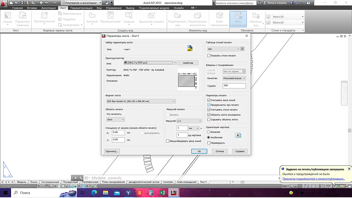

mino, Большое спасибо! Помогло! Теперь прозрачность выводится в pdf. Впредь буду знать про настройку этой опции.
На сайте c 07.01.2023
Лист/ Параметры страницы/ Параметры печати - поставить галочку Прозрачность при печати
