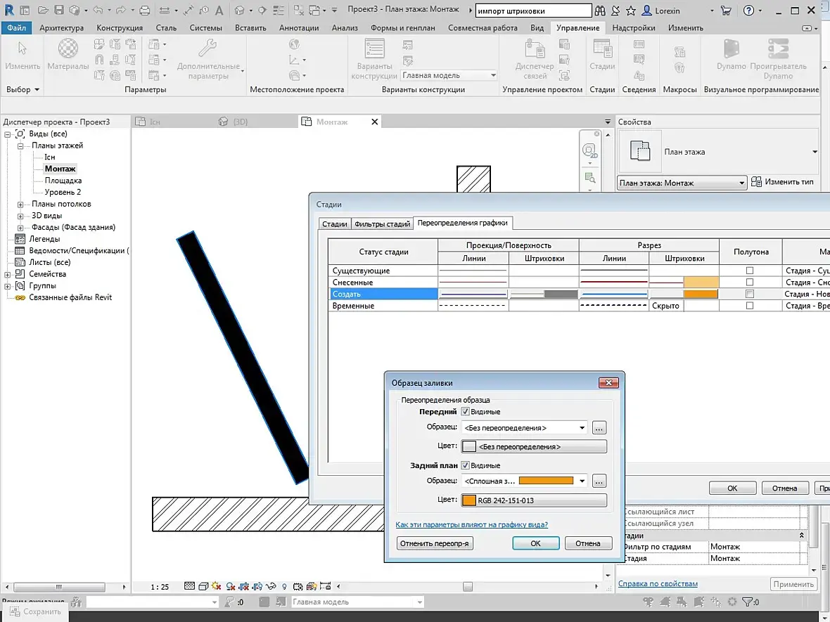

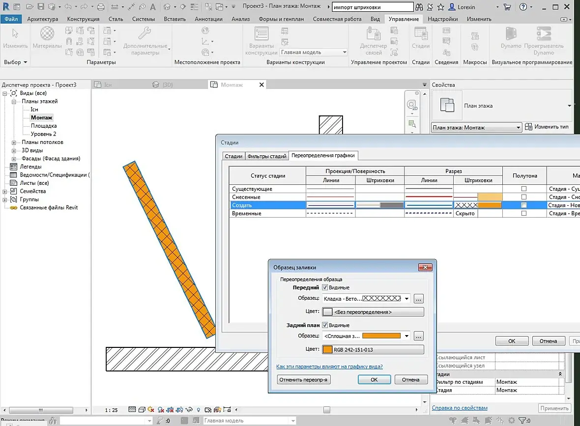

Доброго времени суток. Учусь в Ревите. 2019.2  , взял вот етот урок https://www.youtube.com/watch?v=MybvCnLDryk  ....ситуация такая, выставил стадии и отображения на плане, выставил фильтры, предопределения графики. (сто раз перепроверил, без ошибок) .  Создал вид "Монтаж" , в нем же стадия "Монтаж", фильтр "Монтаж"(из урока) . Предопределил графику в стадиях из урока. А стена на плане отображаетсся черной заливкой (стена штрихуется как кирпич если без стадий) . Задний фон Сплошная заливка + цвет, Передний фон "Без передопределения" (цвет и образец) ....в результате черная стена. Если передний план штриховку предопределю - показывает нормаль и цвет и указанную штриховку. Без передопределения - черная. В чем проблема ? Спасибо.

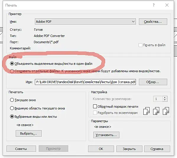

надо доделать проект сделанный в Revit.
благо поход на автокад - доделала. Вопрос: как сохранить листы одним файлом в пдф? Во всех инструкциях и видео делается это через печать и кнопку "Выбрать". А у меня эта кнопка не активна. Может галочку какую нажать надо? подскажитееееее   инет перерыла - нет инфы

Цитата Lorexin:
ситуация такая
Скинте сцену, на словах трудно понять, в чем причина
Возможно, поможет http://forum.dwg.ru/showthread.php?t=135097
Вот это было выбрано?
