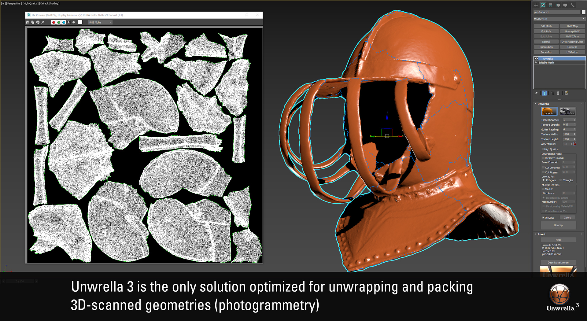

что тебя тут к примеру не устраивает
https://www.unwrella.com/wp-content/uploads/2017/05/unwrella_photogrammetry_01.jpg

Rizom 2018 хорош, но швы всё равно придется расставлять ручками. Там появились крутые помогайки для выделения поликов и эджей, но автоматика конечно не универсальна.
Ризом (он же бывший unfold) и бридж-скрипт для макса, всё очень быстро и удобно получается.
