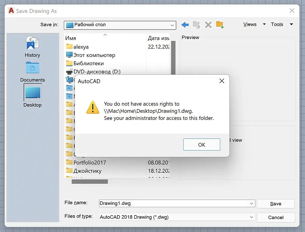

acad 2022 стоит на Макпро м1, Версия под винду, запускаю через виртуалку Параллелс.
При команде  save as пишет, что якобы "нет права доступа к записи, иди к админу". Все разрешения есть и в винде и в параллели, при этом команду qsave спокойненько выполняет! Грешил на систему и виртуалку, хрен там- Корел абсолютно нормально работает с сохранением...
ISAVEBAK и ISAVEPERCENT параметр 0
Уже совсем чердак сломал, не пойму какая сволочь не даёт сохраниться, ХЕЛП

Наверно разобрался. Почему то именно Автокад может сохранять файлы только на виртуальных дисках, которые параллель видит как реальные... В отличии от Корела, который спокойно сохраняет файлы везде где хочешь...
