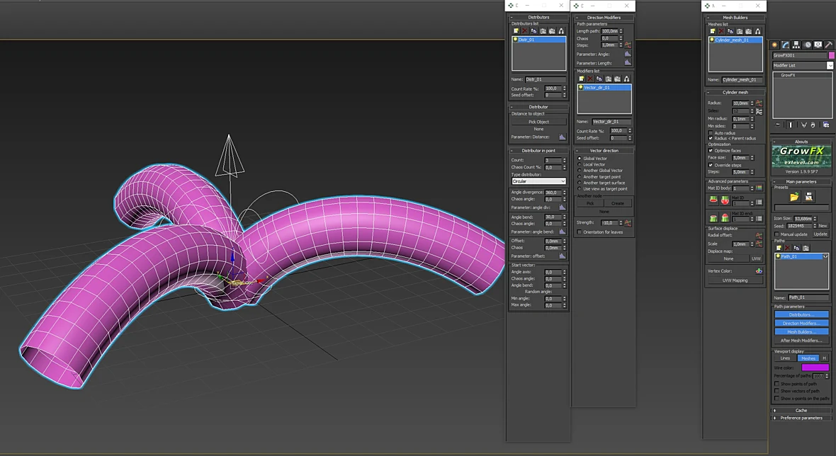

Так получается, что в GrowFX выдает треугольники на сетке в том случае когда нужно сделать плавные переходы.

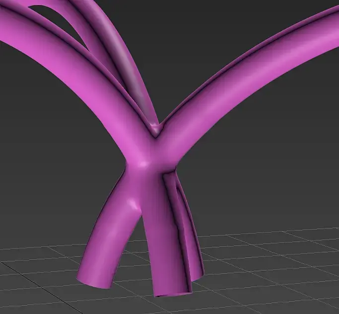

Нужно делать вот такие штуки и много. по этому руками разварачивать большая проблема. часто заказчик вносит правки.
Это часть геометрии дерева. Как бы сохранить текстурные координаты?
http://prntscr.com/pwhvdr

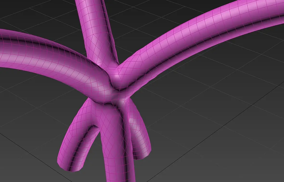

Вот результат ретопологии, но текстурные координаты увы софтина не поддерживает
http://prntscr.com/pwhwhq

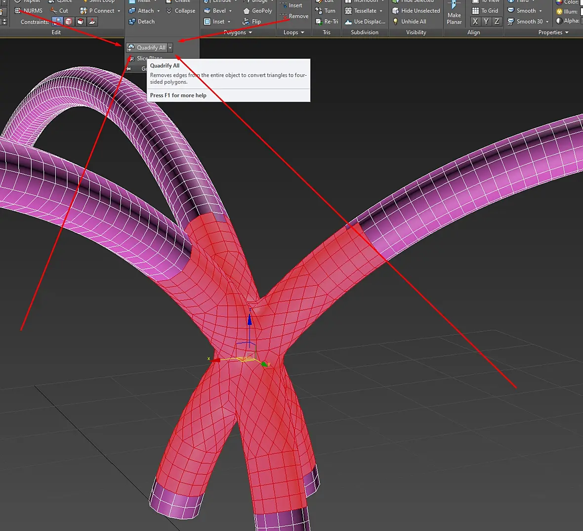

а максовские методы не справляются? прооптимазер+ квадрифай ол и еще модификатор есть

проверил. хуже работает чем   Instant Meshes. и координаты текстурные конечно не сохраняет

http://prntscr.com/pwj2tu
как стыковал? но всеравно есть треугольники

А что вообще не так с треугольниками? Чем они плохи?В геймдеве по умолчанию все треугольное в конечном итоге. Стоит ли весь этот геморой такой нервотрепки. Все равно будет текстура дисплейса дерева и мелкие косяки сами по себе загладяться
Да ничего не делал. Перевел в поли, выбрал нужные полигоны. нажал на 1 кнопку.

мне зак. такие условия поставил и хоть ты тресни.
все на спидтри ссылается, мол там есть. но я в нем не работаю. точнее работаю, но к growfx я привык. он быстрее, меньше глюков и т.д.
В спидтри все хорошо, пока не начинаешь сложное дерево делать. то падает, то еще что-то. то тормозит и т.д.
сейчас новый комп собрал. будет время буду пробовать.
