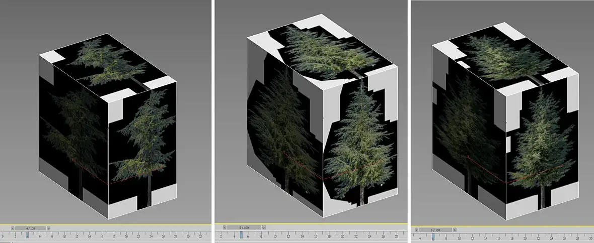

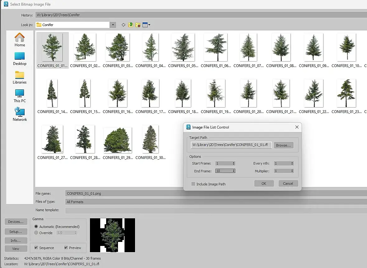

Сообщений: 4456
Проименуй текстуры с порядковым номером на конце
При загрузке текстуры в слот материала выбери первую текстуру и поставь галочку Sequence, установи нужные параметры.
Таким образом, при изменении номера кадра у тебя будет подгружаться соответствующая текстура.
Ну и дальше просто рендери анимацию.

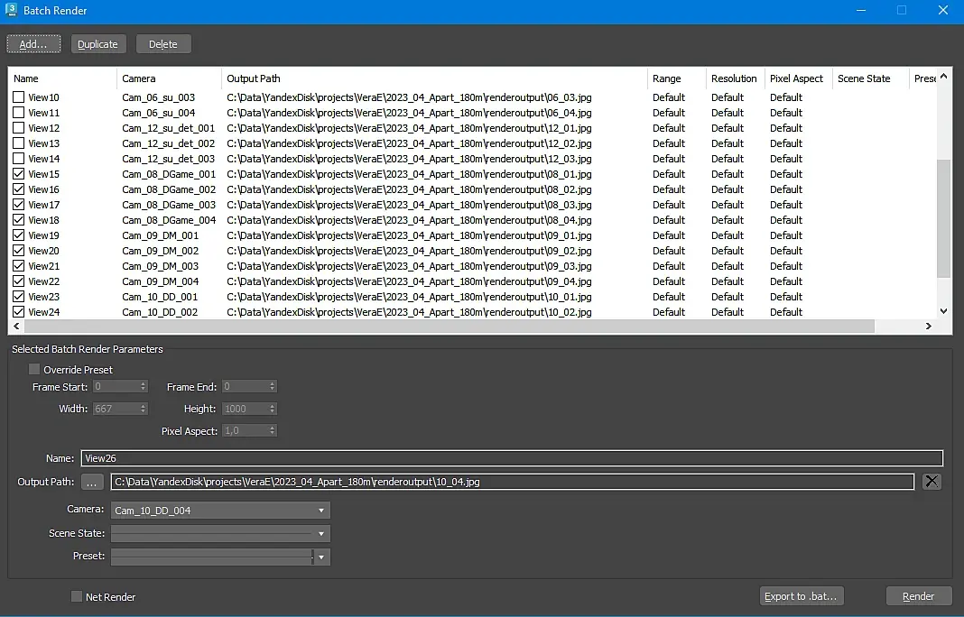

На сайте c 14.12.2007
Сообщений: 196
Vologda
Ищу способ автоматизировать заполнение перечня задач в  Batchrender. Нужен скрипт который заполняет поля для существующих в сцене камер.
Вдруг кому пригодится.
Нашел, то что искал:
https://help.autodesk.com/view/3DSMAX/2023/ENU/?caas=caas/sfdcarticles/sfdcarticles/How-to-automatically-assign-batch-render-inputs-to-a-camera-in-3ds-Max.html

На сайте c 26.06.2012
Сообщений: 626
Белгород
Цитата D-d_Man:
Smart Camera View  например - очень минималистичный интерфейс - надо привыкать
Автор позиционирует его не как интерфейс батч рендера, а как навороченный менеджер камер). Меня тоже сначала интерфейс отпугнул, нужно привыкнуть. Переназначил на него клавишу "c", удалил camera resolution modifier, и теперь открываю батч, только чтоб нажать кнопку рендер. Очень удобная штука на самом деле.
