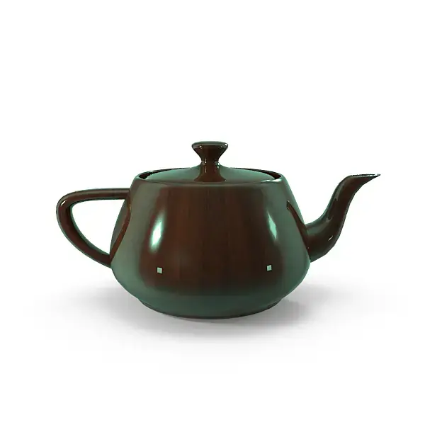

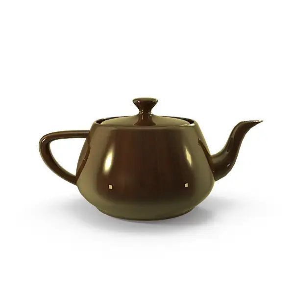

Сообщений: 17134
Короче, это VrayBlend. В Base лежит дерево, в Coat лежит зеркало, карта смешивания - Faloff в режиме Fresnel. Цвет отражения зеркала даст цвет лака.

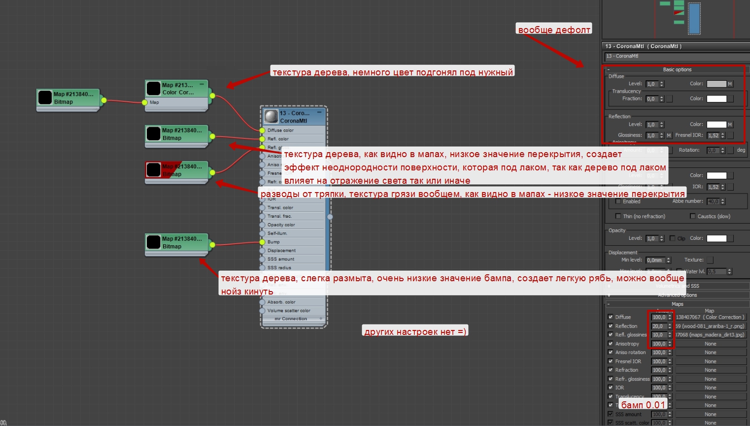

Если вы о таком лаке: http://www.visualization.rigidstyle.com/gallery/project-11/ (дерево, ламинированное толстым слоем акрила, считай лака). То все проще простого: http://dl4.joxi.net/drive/2018/01/20/0017/2626/1178178/78/413021fd17.jpg
В врейке тот же принцип. Да, можно заморочиться, и потратить на этот материал пару часов, но зачем, если и так круто =)
p.s. лак с желтым оттенком, пропуская через себя свет делает материал под ним желтоватым, но при этом отражает по прежнему белым рефлектом, как и любой другой лак, соотвественно, что бы добиться такого эффекта, следует текстуру дерева просто миксонуть с желтым цветом в нужной пропорции, получим дерево, покрытое желтым лаком =)
