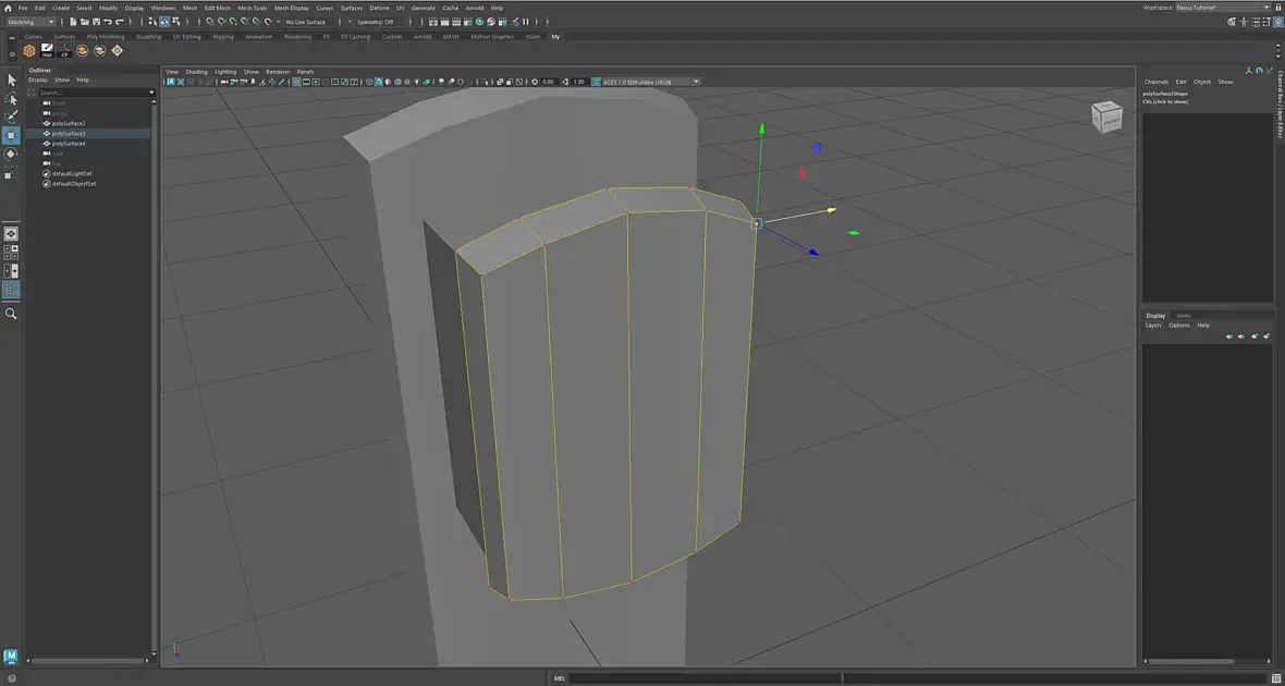

Возникла проблема с выделением в maya. Выделяются все эджи независимо от того режим эджов у меня или нет. И они выделяются всегда. То есть нельзя сделать так, чтобы они были не выделены. Мультивыделение выключено. Очевидно дальше я продвинуться не могу. Гизмо при этом находиться в корректном месте. И удаляются нужные полигоны, но помимо этого все инструменты работают некорректно. Как это исправить?
Я нашел в чем была проблема. Дело в Soft selection. Случайно видимо как то квключил и не увидел.
