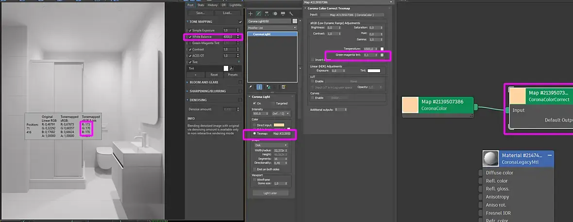

Всем привет.

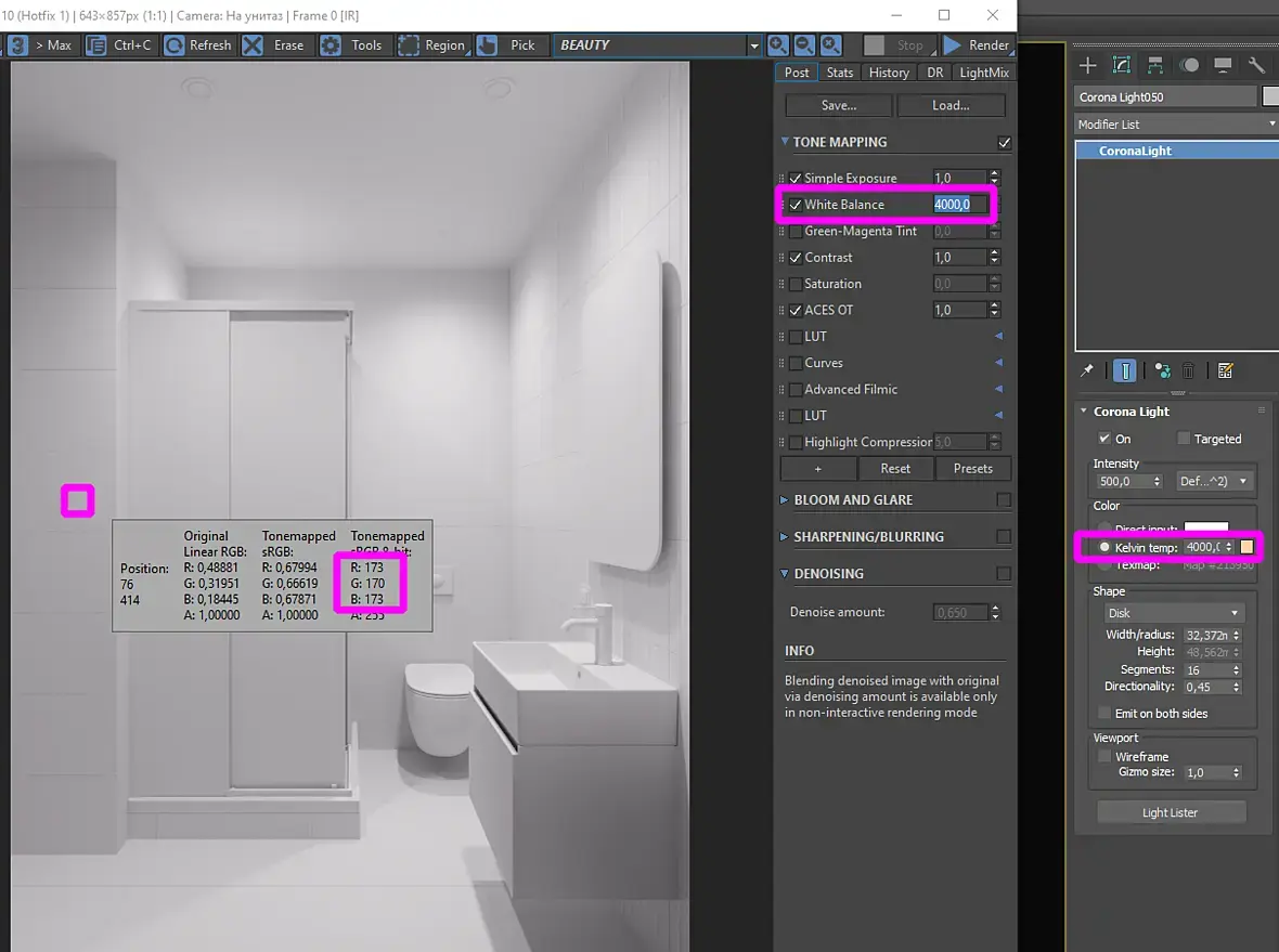

Давно заметил, что если в короновском источнике света цвет указывать Кельвинами и это же значение использовать при настройке Баланса Белого, то картинка будем иметь розовый оттенок.

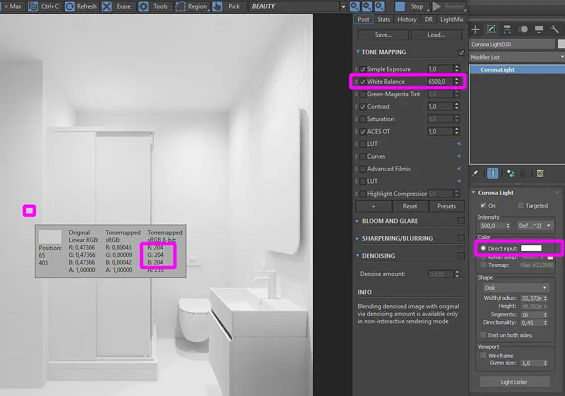

При том, что если оставить цвет ИСа по-умолчанию белым (255-255-255) и оставить же по-умолчанию ББ (6500), то картинка не будет иметь перекос в красный.
Попробовал ту же ситуацию в Врее. Там ББ работает предсказуемо, никаких перекосов цвета.
Почему так происходит в Короне? Это баг или фича? Как это скомпенсировать тонемапингом мне понятно. Просто надоело постоянно руками убирать эту розовоту...

Как это наиболее грамотно скомпенсировать если всё-таки указывать температуру Кельвинами? Я правлю ЛУТами, но всё это наглаз...

Цитата AllanSchezar:
соответственно если тинтовать картинку обратным цветовым тоном, проблема уходит
Тинт в зеленый я тоже использовал. Но мне не нравится этот метод. Он оказывает влияние линейно на всю площадь картинки, что часто выглядит плохо - зеленый тинт становится заметен.
думаю достаточно вбивать эту констатнту в Color tint. не думаю, что этот косяк нелинеен в зависимости от цв.температуры.
upd. ну да. чекнул на пограничных 3000K, та же зеленоватая компенсация нейтрализовала погрешность.
Тинт хорошо работает не сермате, в стерильных условиях. На цветной сцене тинт - это не лучшее решение

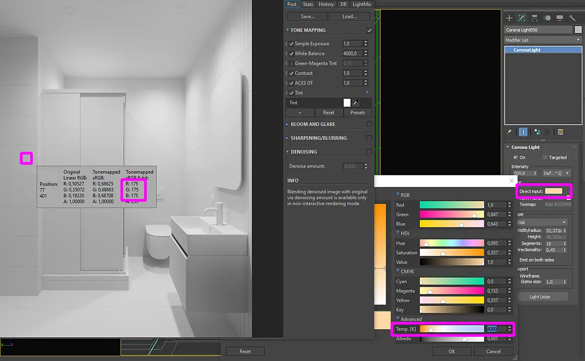

Цитата DKulakov:
зеленый тинст становится заметен.
да. я тож заметил этот косяк. с первого раза у меня тоже вся картинка гуляла паразитными оттенками.
но когда я переключил пикер в 16bit-режим (это тыкалка "0-1"). вся картинка стала ровная по оттенку.
т.е. очень точно надо указать оттенок.
Не в этом дело. Тинт применятся ко всей площади картинки. Как цветная плёнка сверху. А в реальной сцене проблемы с перекосом в красный могут быть лишь в определённом месте на картинке. На примере туалета с одним типом светильников - понятно, тинт подойдёт. Но это не универсальное решение. Совсем.
Ура, сам же нашёл решение %) Не так удобно, но работает.
Вуаля
DKulakov,
ну механически проблему мы выяснили.
если все источники света будут заданы кельвинами, решение должно быть рабочим.
если же часть ИС определены температурой, часть rgb или hdri. то тут и ББ замерять будем по факту.
Я нашёл как обойти. Сбоит именно окошко с кельвинами. Написал в посте выше %) Хотя так не будет видно какая именно температура %((( Не удобно.
Ещё один своеобразный костыль. Правда уже не вполне линейно работающий.
Хорошо бы поправили они кельвины...
