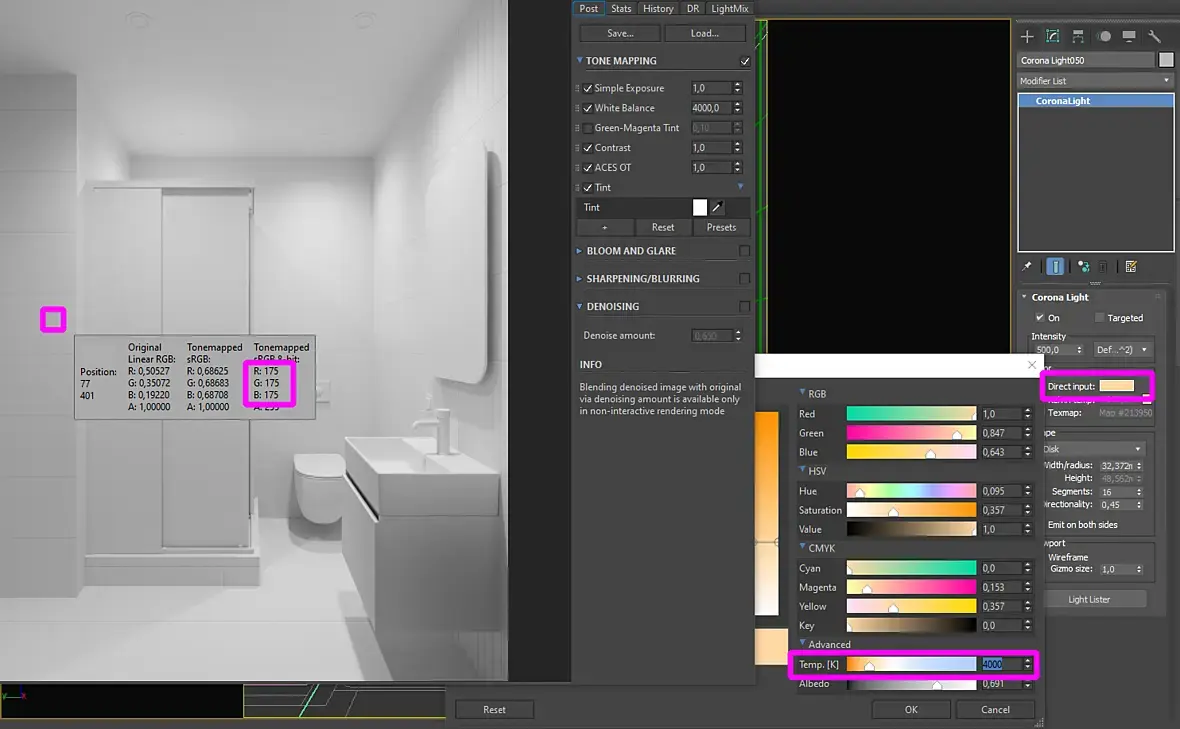

Всем привет.

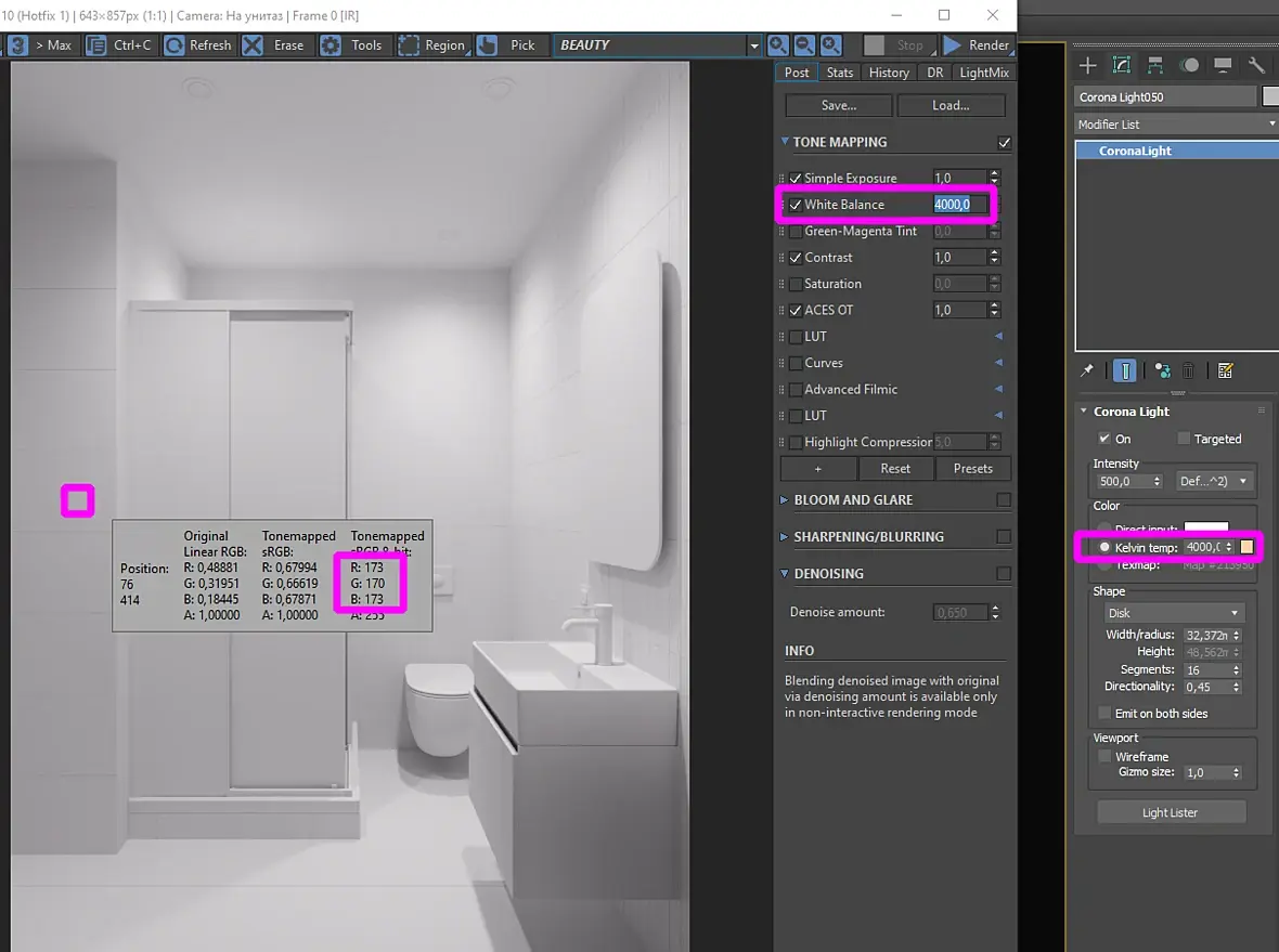

Давно заметил, что если в короновском источнике света цвет указывать Кельвинами и это же значение использовать при настройке Баланса Белого, то картинка будем иметь розовый оттенок.

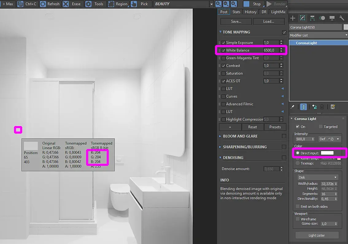

При том, что если оставить цвет ИСа по-умолчанию белым (255-255-255) и оставить же по-умолчанию ББ (6500), то картинка не будет иметь перекос в красный.

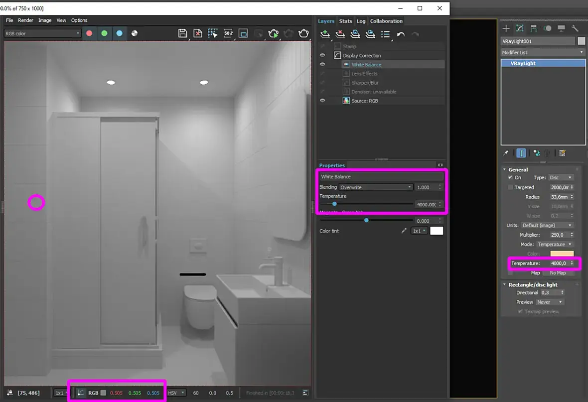

Попробовал ту же ситуацию в Врее. Там ББ работает предсказуемо, никаких перекосов цвета.
Почему так происходит в Короне? Это баг или фича? Как это скомпенсировать тонемапингом мне понятно. Просто надоело постоянно руками убирать эту розовоту...

Как это наиболее грамотно скомпенсировать если всё-таки указывать температуру Кельвинами? Я правлю ЛУТами, но всё это наглаз...

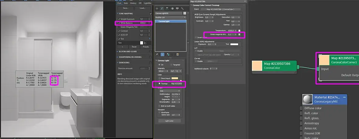

Ура, сам же нашёл решение %) Не так удобно, но работает.
Вуаля

Я нашёл как обойти. Сбоит именно окошко с кельвинами. Написал в посте выше %) Хотя так не будет видно какая именно температура %((( Не удобно.
Ещё один своеобразный костыль. Правда уже не вполне линейно работающий.
