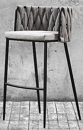

Умеющие и знающие, посоветуйте как эффективней смоделить такой вот стул, а именно спинку, пока пришла лишь мысль что смоделить эту обвязку плоской а потом бендом подогнать под каркас спинки.

TafBot, и почему бы вам именно так и не сделать? В этом вопрос? Да, это можно сделать плоским и потом закруглить бендом, вполне себе эффективно. Если бенда не достаточно (путь сложнее, чем кажется), можно пустить по пути, или через skin wrap, или даже FFD. Вариантов, в общем, много, все достойны применения.

Хотел еще варианты услышать, может какие фокусы с марвелусом, но да попробую для начала как задумал...
