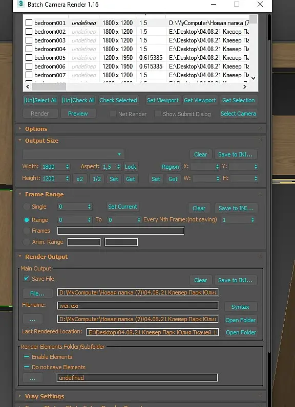

Кто им пользуется, просветите, пожалуйста, как сделать так, чтобы имя файла рендера само менялось для каждой камеры, чтоб для каждой камеры не прописывать имя вручную? Н-р, render01, render02 и т.д.?

в обычном встроенном Batch  достаточно перед первичным прописыванием запустить автосохранение  превьюшки с именем и типом файла. Потом при добавлении видов камер путь прописывается автоматически. Может тут так же?
На сайте c 10.07.2008
Сообщений: 1449
Украина, Киев
Maketer
Используйте подстановочные слова. Там есть кнопочка Syntax возле поля Filename. Я например использую %scenename%_%cameraname%_.jpg. То есть выделяю все камеры и вставляю это у всех сразу. И имя файла получается из названия сцены и камеры. Сохранил такие значения по умолчанию и теперь просто указываю папку для сохранения и жму рендер.

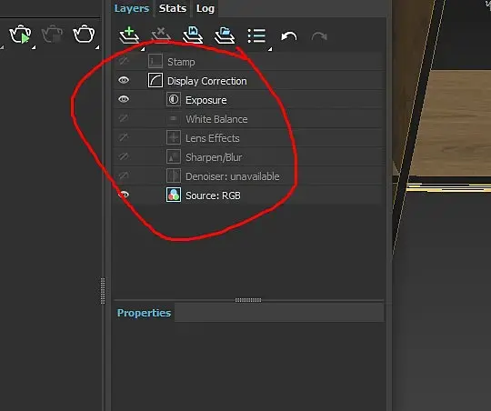

Ребят, а есть в этом скрипте такое, чтобы загрузить для каждой камеры свои настройки экспозиции, контраста и т.д. которые настраиваются с окна VFB CoronaRender. Было бы очень удобно, ведь настройки для каждой камеры свои, а когда ставишь на ночь, он с одинаковыми для всех настройками шпарит

Даже в стандартоном Batch render можно указывать Scene States и Render presets, в этом тоже должно быть можно.
На сайте c 20.08.2017
Сообщений: 12
Может кто практикует с короной, куда именно они загружаются?

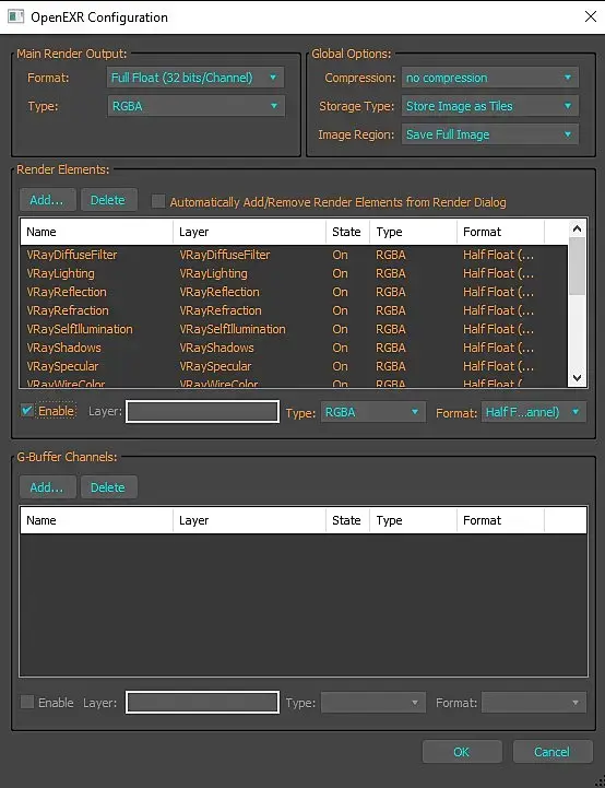

перестал сохранять правильно Batch Camera Render (скрипт)! раньще сохранял в exr формате, но теперь exr формат стал сохраняться без рендер элементов, и без сохранения настроек фрейм буфера!
вот без этих настроек сохраняется рендер!
мои действия:
-выбираю формат и ставлю так exr
-жму рендер
по итогу получаю кучу exr фйлов каждого рендер элемента, вместо одного, и рендер элемент с итоговым изображением, сохраняется без доп настроек врей фрем буфера!
раньще все норм выходило, а теперь фигня какая то(
макс 2022, врей 5.2! проявилось осле обновы врея, грешу на какие то его настройки может

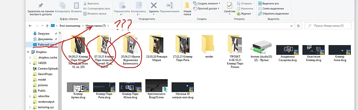

дружище - извини что не по теме - ничего личного, просто скрипение олдскула - мои глаза просто болят - сохранение файлов на рабочем столе, название папок проета - "Новая папка" - это просто такой уровень дезорганизованности что просто боль, что то найти спустя несколько лет, да и вообще. Старайтесь работать структурированнее - самим же будет легче и удобнее.
PS  вы вольны работать как вам удобнее - сугубо личное дело
но блин....)))
Сообщений: 2017
Екатеринбург/Калининград
Цитата D-d_Man:
но блин....)))
все норм) у меня все структурированно!) не первый год в профессии)
я папку рабочего стола сделал на отдельном ссд винте, и почему то путь выглядит так, на самом деле новая папка(7)-рабочий стол!!! а на нем уже папка с проектом с нужны числом! фиг знает почему винда так делает)))
когда проект сдается со стройкой, переношу все в свой архивный диск!

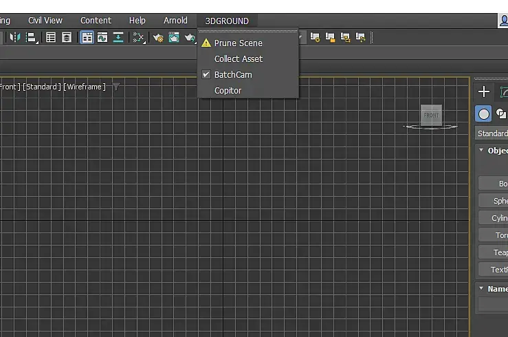

У меня случилась проблема со скриптом почему-то не могу открыть, я уже и удалял его и переустонавливал, и скрипт с гетхаба копировал.....
даже на другой комп сцену перекинул, там тоже скрипт перестал открываться, что делать? (переустанавливать макс не вариант)
а в итоге галочка то появляеться то исчезает, и ничего не происходит(((
