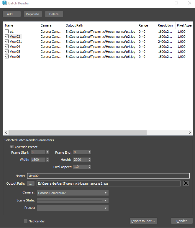

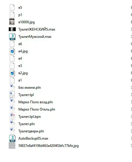

В который раз Батч рендер сохраняет только 1 картинку. Все пути сохранения прописываю, все проверяю, но нифига. Вижу их в недавних файлах, но они не сохранены. Фото прилагаю

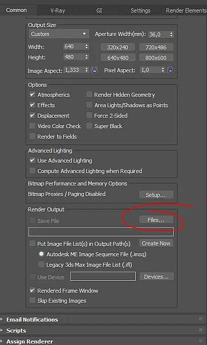

Вы каждый файл вручную подписываете? Удалите все с батч рендера, закройте его. Откройте настройки рендера, пропишите путь в Render Output, закройте окно настроек, снова откройте батч , добавьте камеры, пути должны прописаться автоматически. Попробуйте, может поможет..

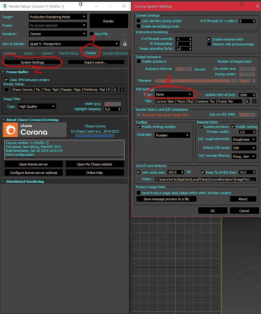

В короне настройки такие. Ставите на батч рендер и фреймбуфер отключаете. так любые ошибки с сохранением будут решены, но самой картинки до итога рендера не будет видно.
Если у вас вирей, то поищите в настройках, настройки VFB и поставьте None
Поясните пожалуйста момент с "картинки до итога рендера не будет видно".
Постоянно рендерю с помощью бач рендер и всегда есть окно, где я вижу просчет картинки. Собственно, если я вижу, что что-то пошло не так или вылез какой-то элемент, то тут же останавливаю рендер.

пути правильно, а камеры? проверьте...
НЕ ПОМОГЛО

Поможет, только если убрать из путей и названий файлов кириллические символы (русские буквы).
