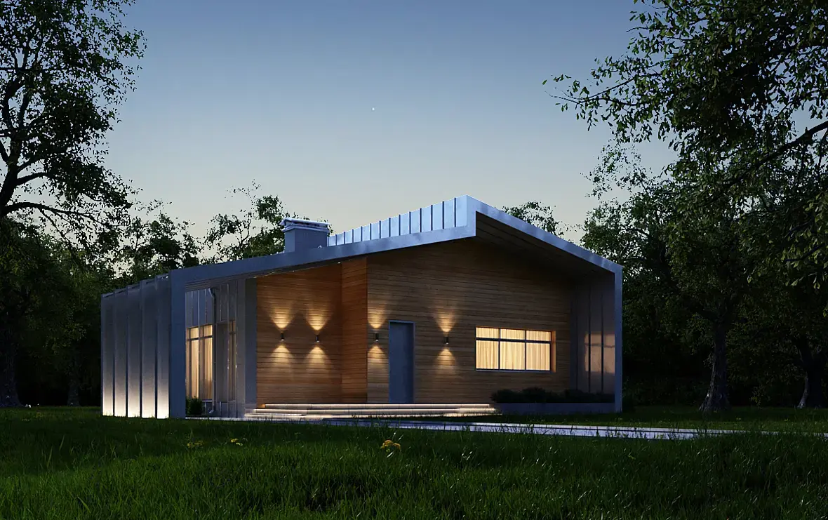

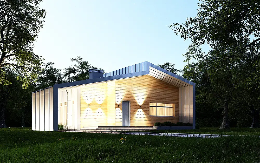

Доброго времени суток! Столкнулась с проблемой на V-Ray 3.6(лицензия). С дневными рендерами Batch Render справляется прекрасно, а вот ночные никак не хочет. Делаю тестовые ночные рендеры и все хорошо, ставлю тоже самое на Batch и появляются сильные пересветы. Настройки верные 100%. В чем может быть проблема? Заранее спасибо за ответ. Прикладываю тестовый рендер через F9(небо заменила) и засвеченный после Batch Render, настройки одинаковые.

Посмотрите эту тему, возможно у вас такая же проблема как у меня. https://3ddd.ru/forum/thread/show/peresvet_pri_ispolzovanii_scene_state#post1169277

Большое спасибо! Ваш способ помог!)
