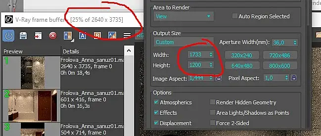

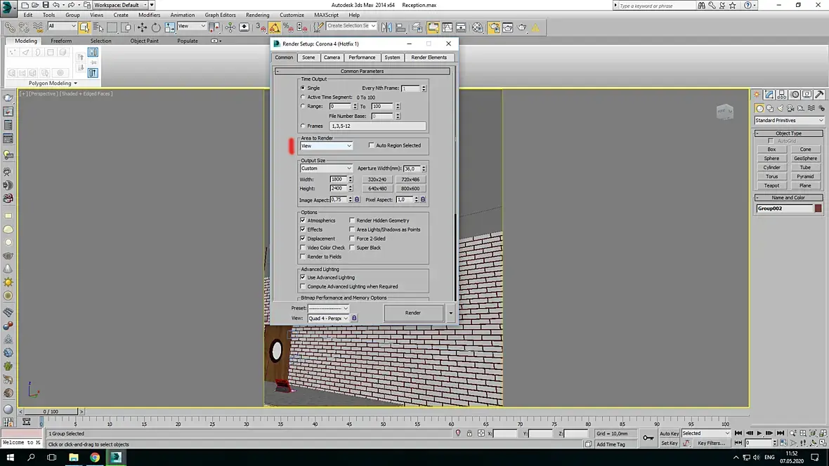

Цитата dead_lyric:
ставлю на рендер, все хорошо рендерит но сохраняет почему-то обрезанный кадр, не весь. скорее всего где то нажал ненужную кнопку, но не пойму где( может кто в курсе решения проблемы?
Имеет смысл покопаться в Area to render
На сайте c 10.07.2008
Сообщений: 2017
Екатеринбург/Калининград
стоит view, вроде как и положено, и рендерит то он нормально- в полный кадр, а сохраняет только кусочек

Цитата sten:
попробуйте обычным батчем
та же хрень, но тут один момент я увидел и охренел!
в настройках у меня одно разрешение, а рендер идет в разрешение в разы больще! не понимаю где я так накосячил?!

Сообщений: 10722
Grover3d скорее всего в батче просто стояло разрешение ниже того, что стояло в настройках рендера

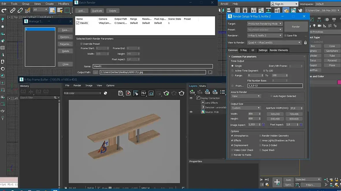

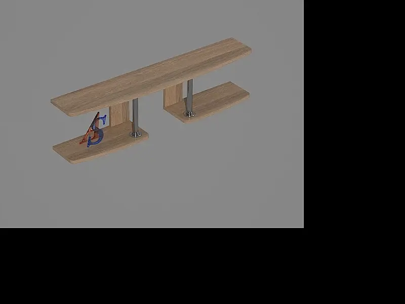

Помогите пожалуйста, батч рендер сохраняет картинку в жепеге таким образом что часть изображения чёрная, что делать не знаю.
На сайте c 07.06.2011
Сообщений: 17
Отжать кнопку в VFB 75%...
На сайте c 09.03.2014
Сообщений: 4
Цитата RealFalcon:
Спасибо!

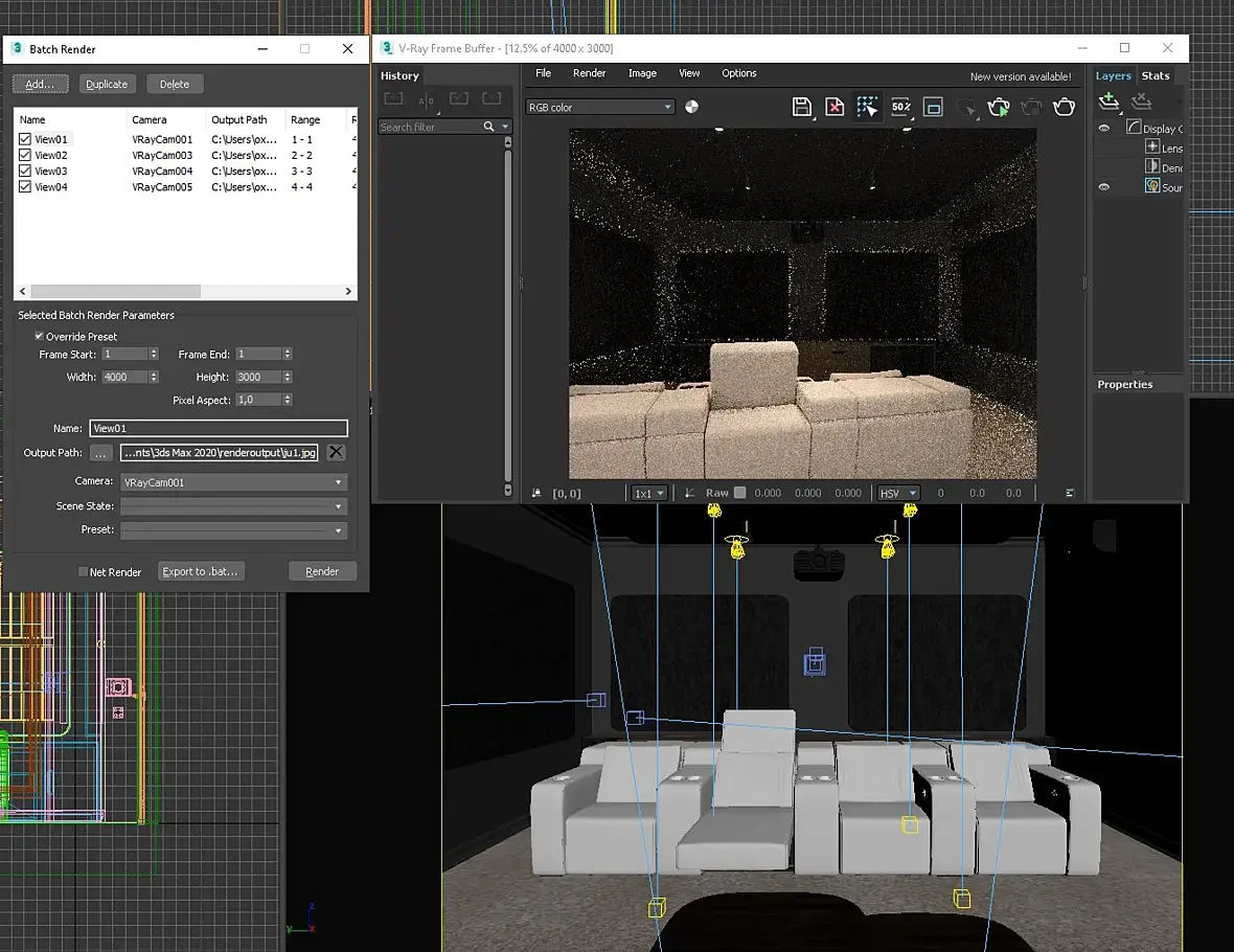

На сайте c 29.05.2021
Привет, может кто-то сталкивался с такой проблемой, когда ставлю на batch render все нормально идет, все кадры хорошо рендерятся кроме последнего, последний всегда остается в сильных шумах по сравнению с остальными.
Количество камер не влияет на это, всегда последние хуже рендерятся.
Пробовала при разных условиях, и ставя определенное время на все фреймы и ставя через уровень шума, результат одинаковый.
