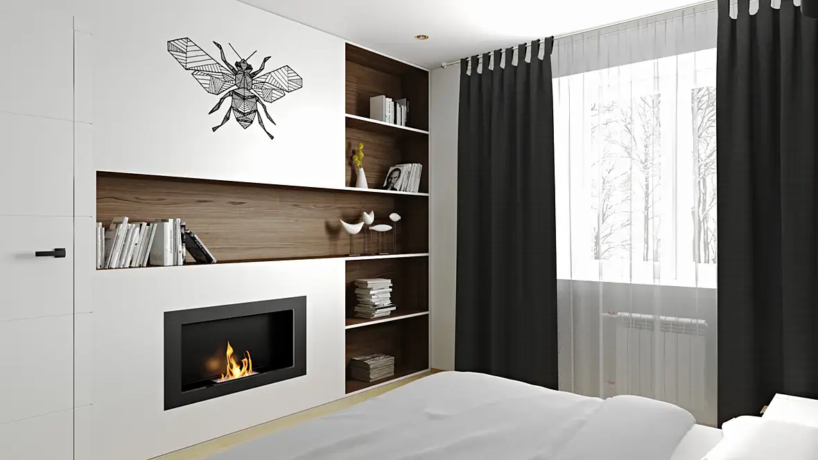

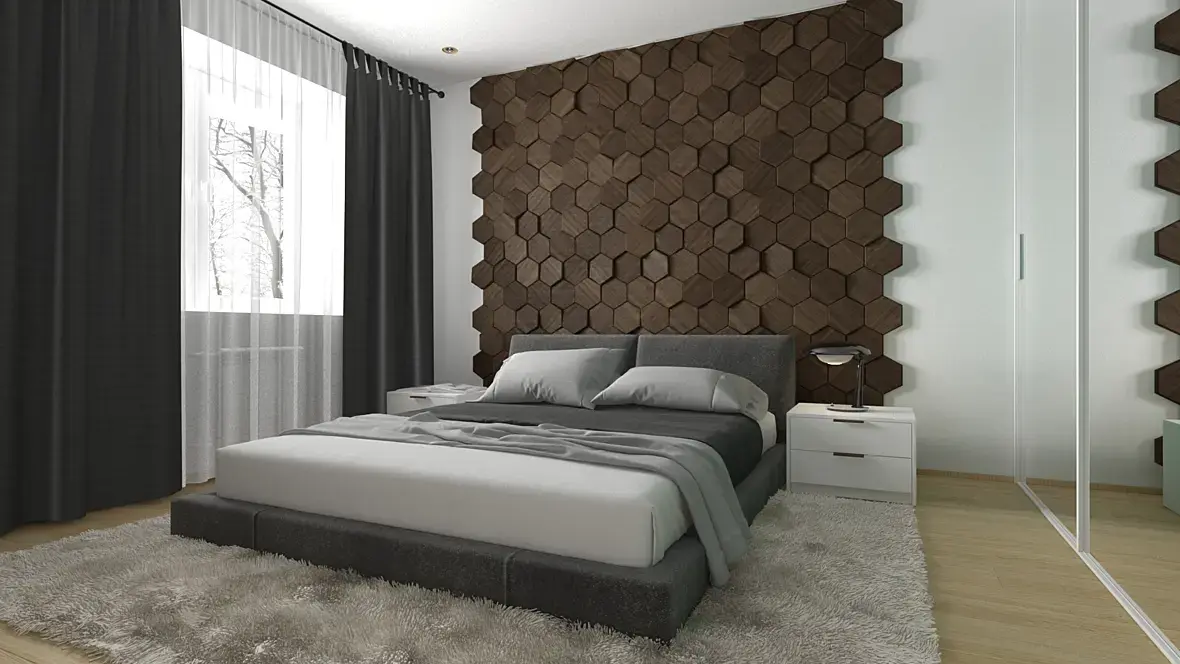

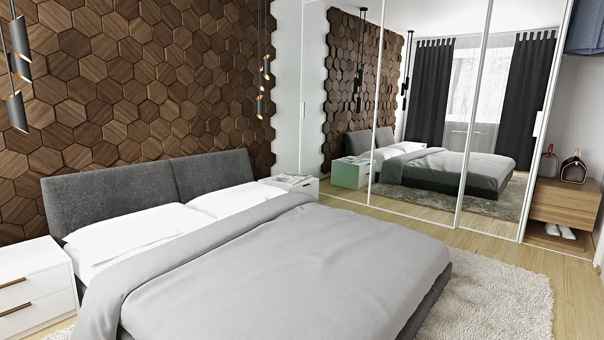

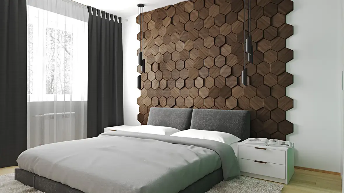

Переделать всю постель. Ужасное "зашторное" пространство. На мозаике за изголовьем я бы сделал текстуру крупнее. Книги так физически не могут стоять. Если количество зеркал не смущает, то можно оставить. Плинтус. Пересветы.
На сайте c 03.07.2016
Сообщений: 356
Фон за окном темнее, чем рама окна. Торец плинтуса не закрыт, и текстуру на нём, похоже необходимо развернуть на 90 градусов. На тумбочке ближней к окну сверху просматривается сомнительная геометрия. Проверить не "летают" ли тумбочки. Петли штор по ощущению не касаются карниза. Вентили на регистрах отопления бросаются в глаза. Есть же "окультуренные" с белыми или хромированными головками.

Что за бред по поводу светофора? Если речь о светильниках, то они скорее смотрят на тумбу, а не на тебя

Ракурсы выставить правильно, нет тепло-холодности в освещении

Можно подробнее по поводу ракурсов? Спасибо

Таргет камеры и камера на одной линии, чтобы небыло таких эффектов типо ты сверху смотришь, они уместны очень редко. Еще композиция кадра, чтобы ничго не обрезалось и небыло пустых мест.

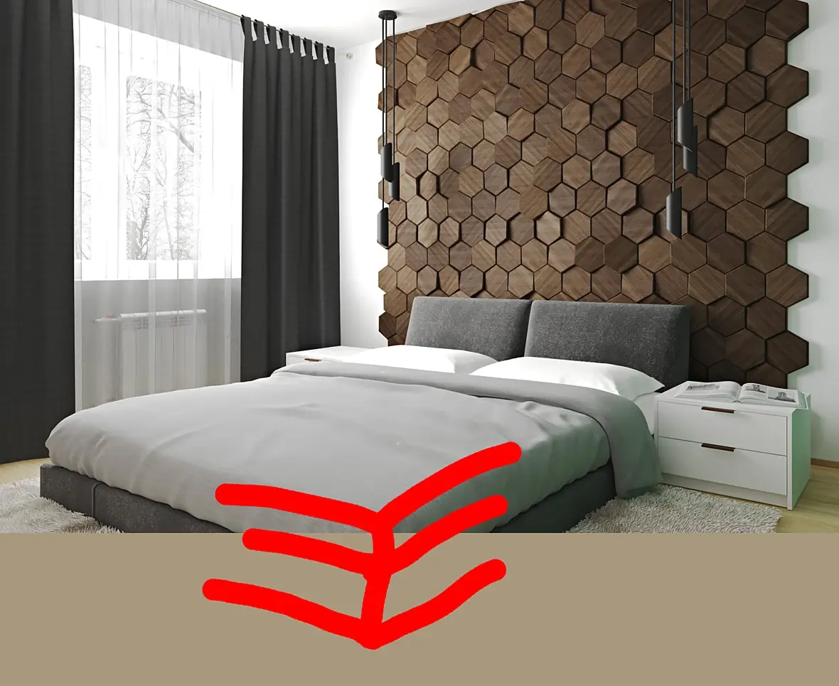

Так хорошо?
На сайте c 26.06.2012
Сообщений: 624
Белгород
По мне так оставить камеру в предыдущем положении но соотношение сторон поменять, чтобы картинка была более вытянутая, за счет этого станет видна обрезанная часть кровати пол и панно. А так какая то панорама получилась.
На сайте c 04.10.2017
Сообщений: 6
А окно нормально?

Чутка взорвалось,)) Таки рама окна в тени же должна быть. Попробуйте хотя бы на телефон сфотографировать дома окно, и посмотрите как будет при разной экспозиции.
