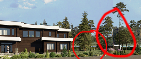

Коллеги, милсдари, товарищи, ребзя. Достал этот *№№%**# ный  бэграунд в короне, в окошке макса все выглядит ок, все на месте как мне надо,  на рендере он или ниже или выше чем надо короче не там совсем, как это регулировать я не понимаю, тем паче что это не постоянно, рандомная проблема, то есть то нет. Памагитиsmiley-shout.gif

На сайте c 21.10.2020
так я и об чем толкую, что в СЦЕНЕ нет ни шва и сбивки по горизонтали ни по вертикали а при рендере появляется. В ум не возьму откуда эта хрень появляется,  ни с того ни с сего.

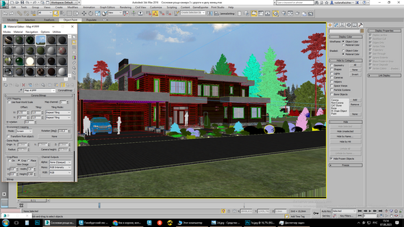

вот скрин сцены, все на месте.

да корона битмап, проверю!
ну точно, дело в короновской битмапке. Я подозревал, что причина в чем-то элементарном, зачем-то без видимой причины ставлю иногда эту короновскую карту на бэграунд  и начинается эта свистопляска. а понять не смог. Спасибо камарад filatkin. и кот у тебя славный smiley-good.gifsmiley-give-rose.gif smiley-friends.gif
