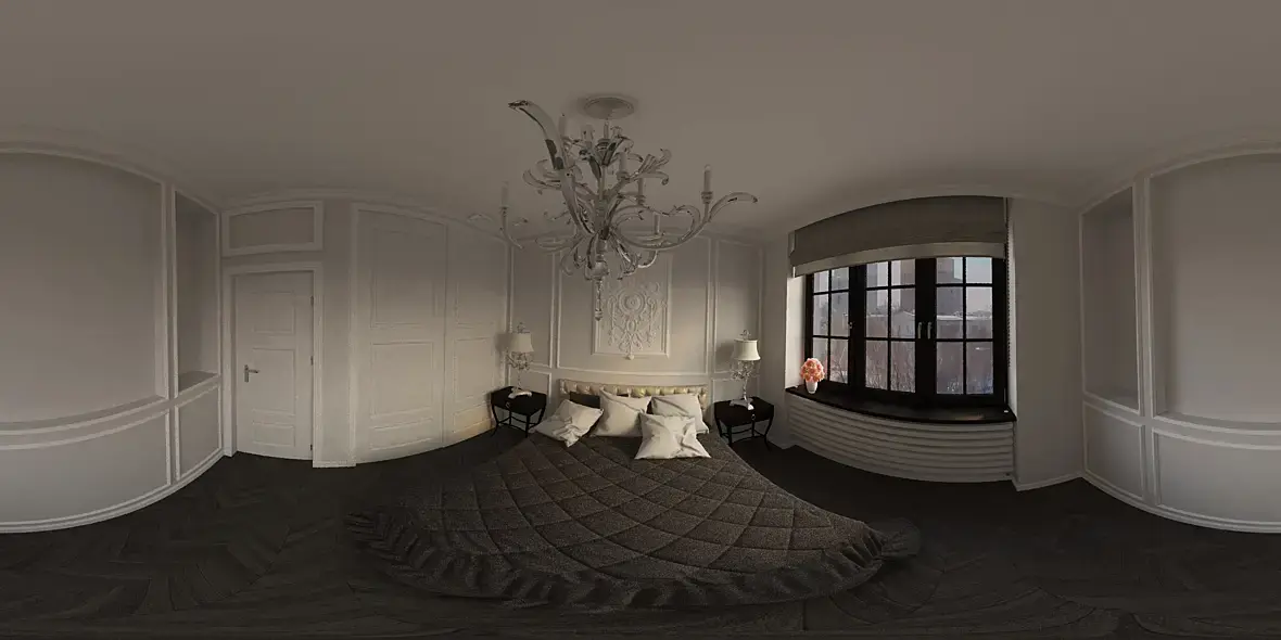

У меня такая проблема:

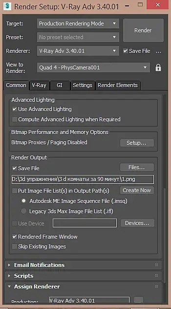

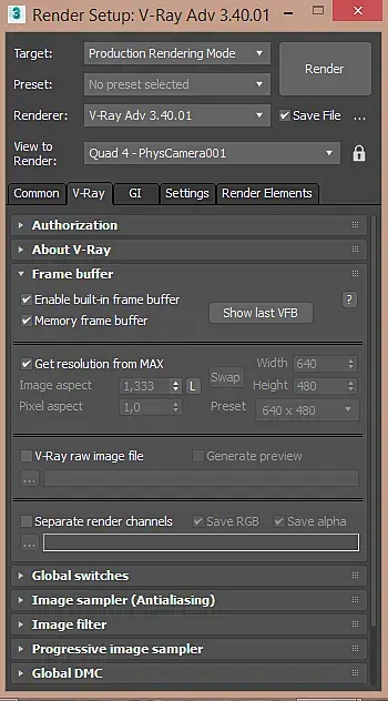

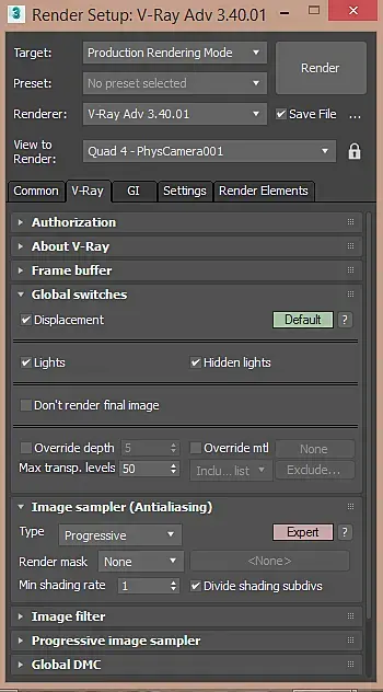

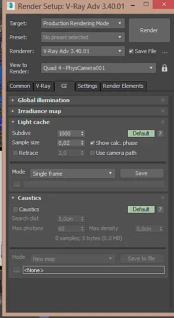

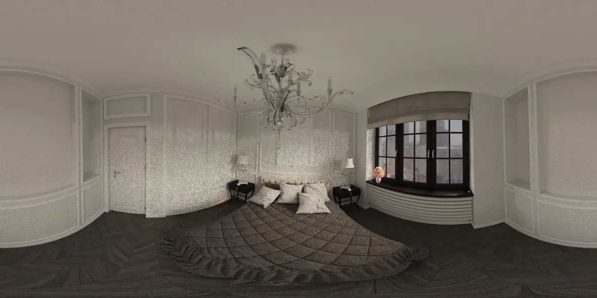

Хочу сделать 3d панораму комнаты. Но при рендеринг на картинке появляется белая рябь. Может сможете подсказать как это убрать. У меня Max 2017
На сайте c 27.05.2015

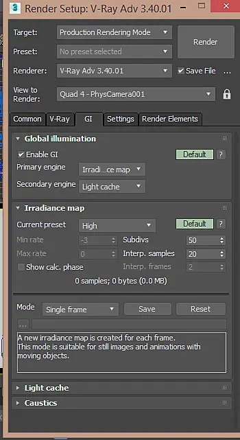

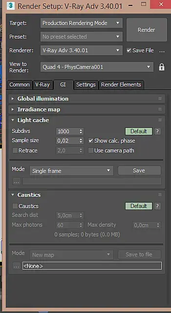

 мои настройки для рендеринга
Не поняла чего ждать?
Это у меня конечный результат такой выходит.

Конечно белая рябь.
Тут же полтора паса + динойзер + шарпен. Что вы ожидали?
Самый минимум для получения адекватного результата надо ждать до 5% шума.
UPD - Ну если это вирей на прогресиве то в принципе это не много меняет. Надо 1 дольше подождать чтобы по лучше просемплилось. Зафиксируейте регион и посмотрите сколько ему нужно чтобы избавится от шума (бежите самое шумное место - например где падает прямой свет от окна). Ну и фильтрацию бы включить, катман ролл хотябы. Ещё можно попробовать понизить размер семпла у лайт кэша.
Но мой самый главный совет это конвертнуть в корону и не трахать себе мозг с миллионом настроек.
На сайте c 23.07.2010
Сообщений: 263

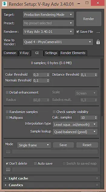

лайткеш сбросьте по умолчанию а то настройки дикие, и вместо ирмапы брут форс..
На сайте c 29.03.2017
Сообщений: 683
Тверь

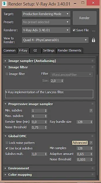

Dome Light? В Image sampler min -1(можно поставить 3-4, если не поможет) max- поставить можно 8-10 или 24 для финиша, а самое главное Noise threshold уменьшить до 0.01 или 0.005. В DMC min samples можно уменшить до 16. Так у вас стоит галочка на Use local subdiv, то возможно у источника света нужно увеличить subdivы.

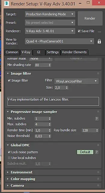

Я думаю шумят материалы стен, кровати и подушек. На них размытые отражения и мало сабдивов. Текущие настройки имадж сэмплера слишком низкие, чтобы он мог адекватно это всё почистить. Нужно понизить порог шума в имадж семплере до 0,03 и поднять мин шэйдинг рэйт до 80. А вообще вот https://3dpapa.ru/v-ray-optimization-part-2/  . Правда с наскока можно и не въехать и сделать неверные выводы из того что написано.

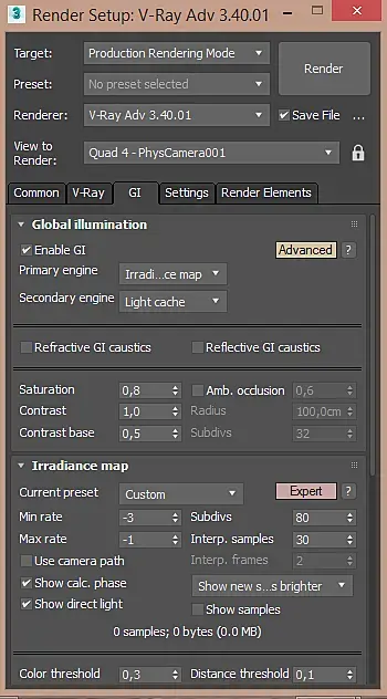

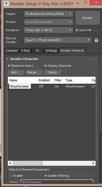

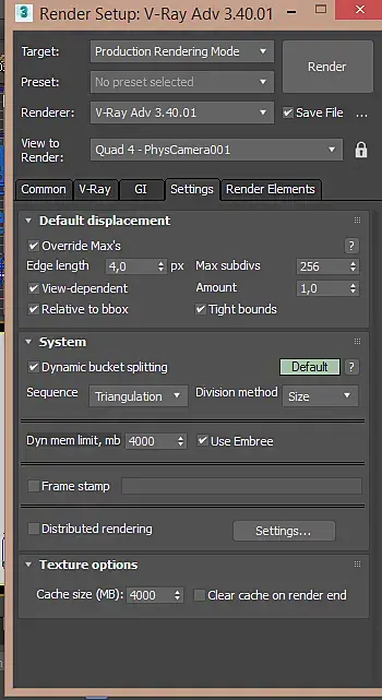

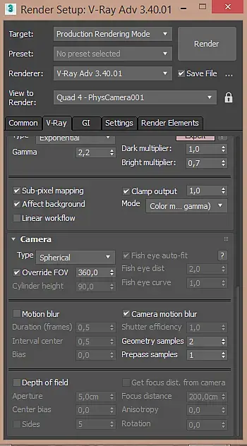

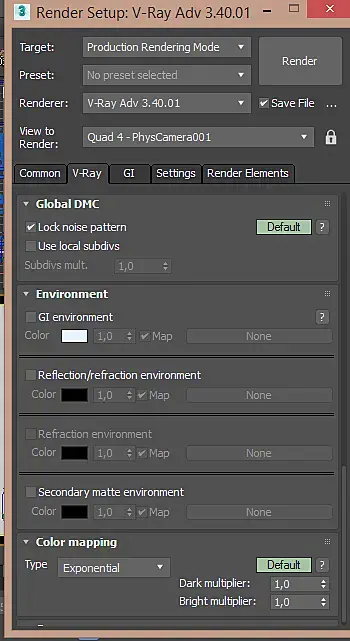

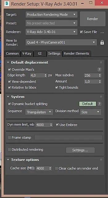

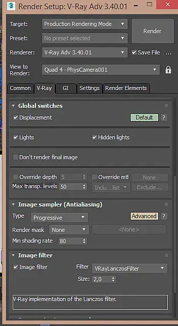

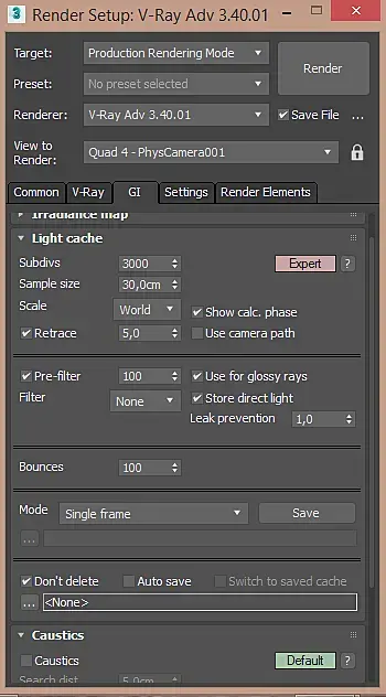

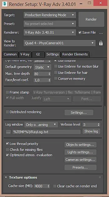

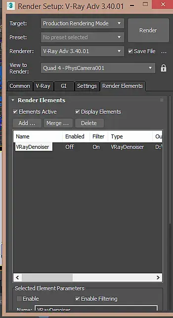

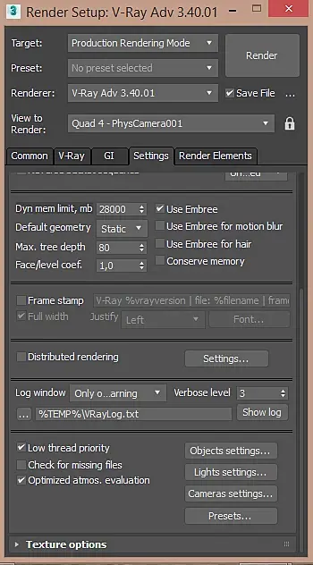

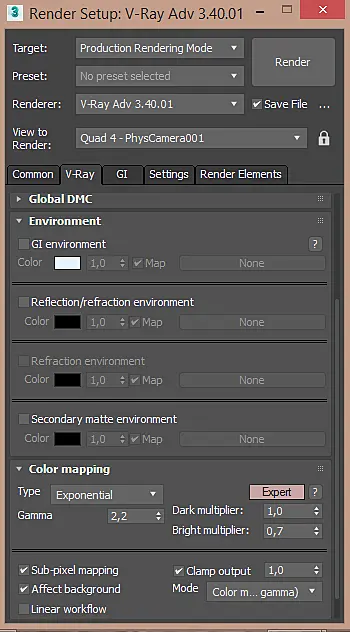

Совет помог, спасибо. Шумов стало меньше и VrayDenoiser убирает оставшиеся. Но картинка не чёткая. Может ещё какую-нибудь настройку посоветуете. Прикладываю фото рендера который получается сейчас и мои нынешние настройки(я их слегка поменяла, взяла из своего прошлого проекта)
На сайте c 09.06.2017
Сообщений: 12
Набережные Челны
Так это и есть 2-х минутный рендер (точнее 1 минутный), время рендера поставьте 0 и подождите чистой картинки. Я не думаю, что эта сцена требует много АА, текстуры не особо детальные и геометрия тоже, а вот глянца много, так что лучше упор сделать на Min Shading Rate чем на AA - в рамках прогрессив семплера я считаю это более быстрым решением. Ретрайс в лайт кеше включите, как выше советуют. В иррадианс мап сабдивы до 80 подымите.
По поводу пятна - вы чем сцену освещаете?
