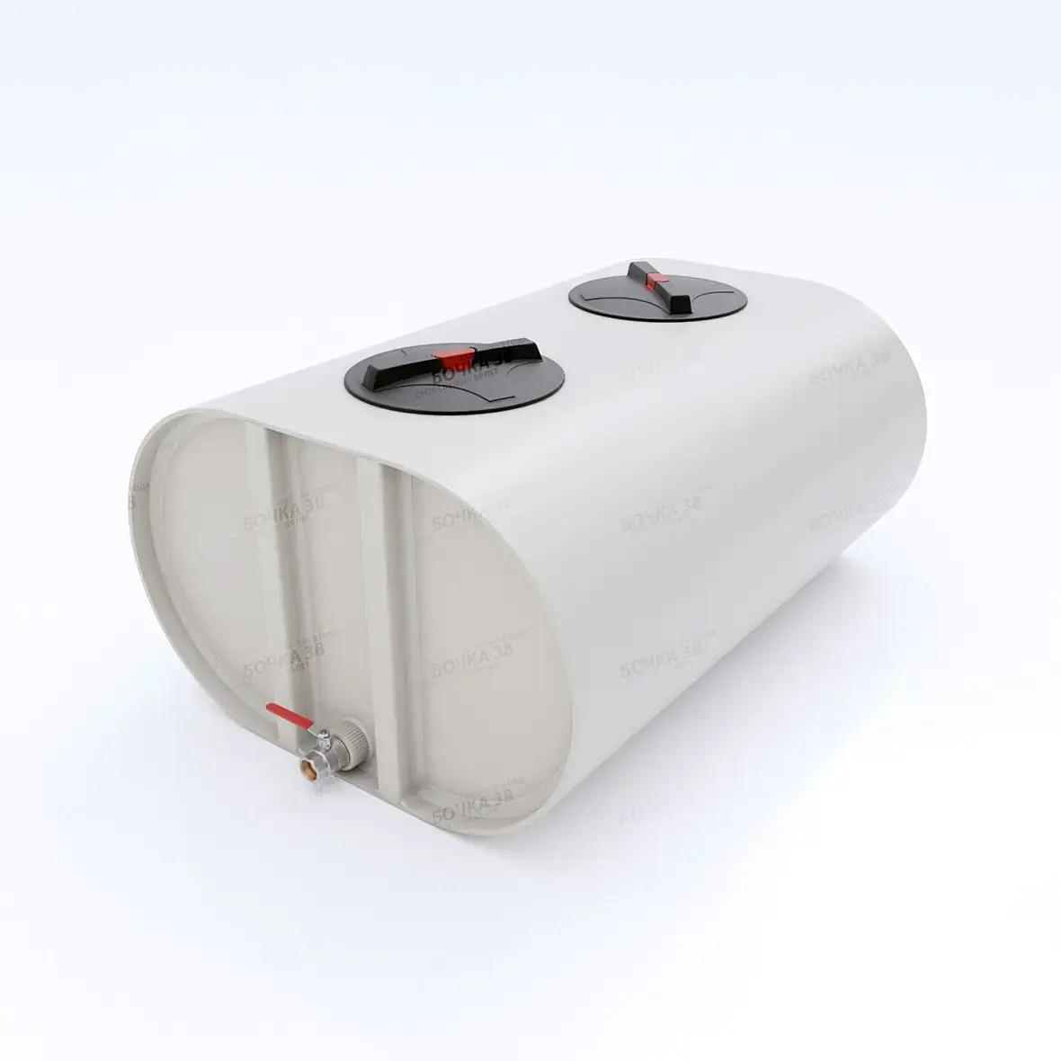

Здравствуйте! Не могу настроить студию для объектов, прошу советов. Как сделать так, что бы объекты читались на белом фоне отчётливо? Рендеры нужны для интернет-магазина и будут на сайте в миниатюрах. Но они сливаются. Пробовал освещать HDRI, ИС, HDRI+ИС. Пробовал делать материал темнее. Основание студии менял, пробовал разные HDRI. Дошло до того, что вместе с заказчиком уже сидели и крутили освещение и материалы. Всё никак. Выходит вот что:
Как вариант настраивать студию под конкретный объект, но этих объектов очень много. Нужна помощь!

Yehat, вблизи да, но в уменьшенном виде задняя часть сливается с фоном. Может фейкануть как-то есть способ?

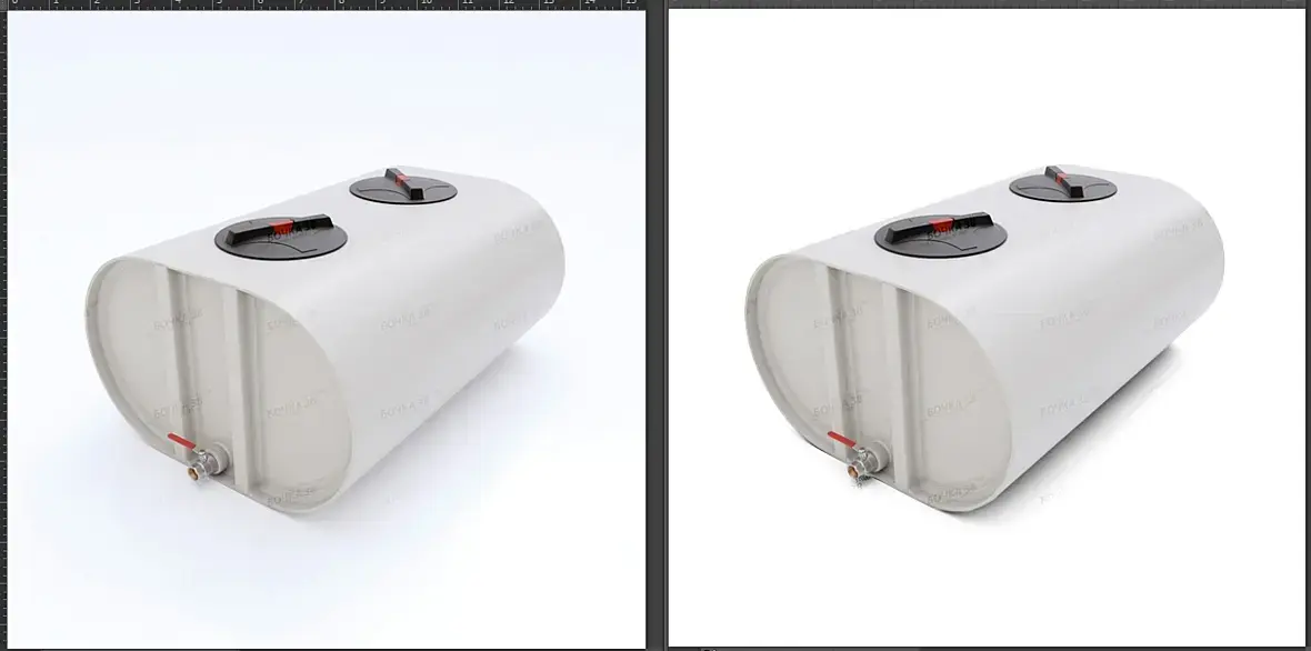

Спасибо! Пробовали смотреть на 2-х мониторах, тоже думал не откалиброваны. Это рендер без постобработки, может в ФШ подтянуть получится. Пока просто покажу заказчику мнение коллег.
На сайте c 20.08.2015
Сообщений: 234
Зарендерьте без пола, сохраните в пнг с альфо каналом. И подставьте в фш фон белого RGB 247:247:247.
Отражения всё попортят, пробовал, выглядит нереалистично.

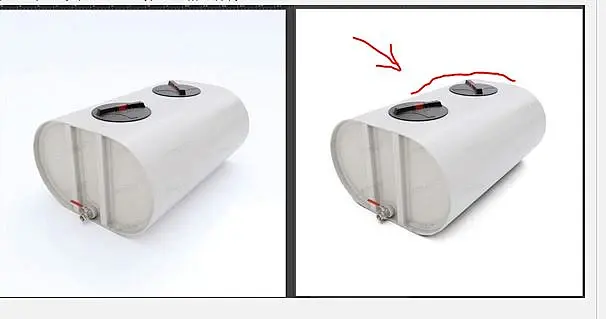

beard02, тоже пробовал и так, и даже через маску градиентом цвет убирал. Сливается именно вот эта часть на скрине.
Думал уже может какой-то тёмный объект поставить за белый, что бы он был невидимый, но давал рефлект на заднюю грань.

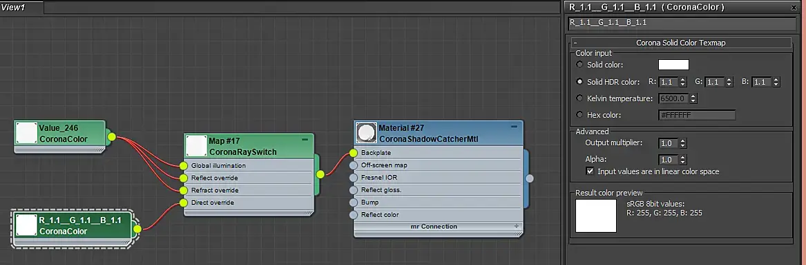

На сайте c 07.02.2016
Сообщений: 327
Цитата Crooked:
Corona Shadow Cathcer Mtl тоже не помог.
Можете попробовать подобные настройки, вдруг поможет
Спасибо, попробую.
