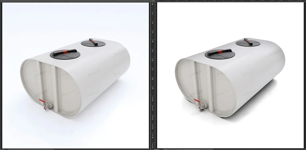

Crooked, подсмотрите схемы освещения в высоком ключе. Авось поможет)  Я бы поврехность освещал бы одними светильником включая в освещение только пол (Include). А непосредственно объект освещал бы другими, соответсвенно исключая пол из освещения Exlude. И для теней общий заполняющий свет)))

попробовать по маске накинуть эффект внутренней тени
_______________________________
ну да. тут тенью от души даванул. )

Legion-236, тоже пробовал подобное, но без исключения объекта, т.е. ИС для пола светил и на объект тоже, получался засвет. Попробую!
beard02, не, это совсем не то уже. Хотя может степень уменьшить, т.е. саму границу затенить чутка. Попробую тоже.

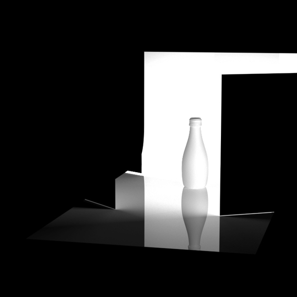

В целом, у вас и так всё довольно хорошо (монитор у меня откалиброван). Возможно вам стоит присмотреться к студийной съёмке "белое на белом". Суть такой съёмки состоит в том, что делают темнее не сам предмет относительно фона (хотя и это, конечно, важно), а края предмета относительно фона. Используются так называемые чёрные флаги. В случае 3ds max флаги в общем-то и не нужны. Мы можем уменьшить сам фон, и в качестве чёрного флага будет служить само тёмное окружение студии. На примере ниже я сделал первую визуализацию в помещении со светлыми стенами, а вторую визуализацию с теми же источниками света вне помещения.

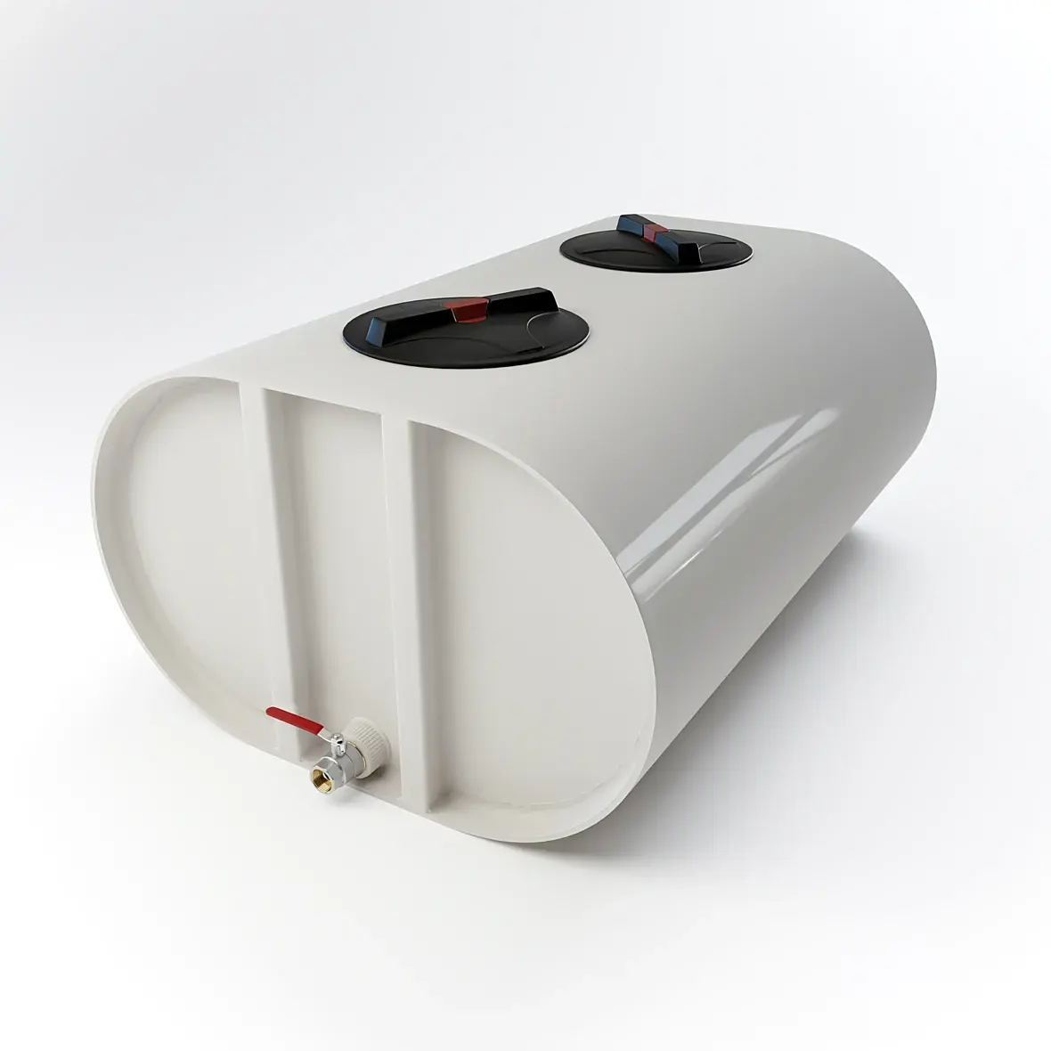

В общем, используя эти чёрные флаги можно полностью контролировать освещение на том или ином участке объекта. У меня в сцене сейчас 3 чёрных матовых наглухо плейна, которыми можно оттенять нужный участок, 4 ИС + HDRI. Кстати, один ИС светит сверху в пол, исключив всё, кроме пола, так можно регулировать контрастность. Результат впечатлил заказчика. Ниже рендер.
Всем огромное спасибо за помощь!

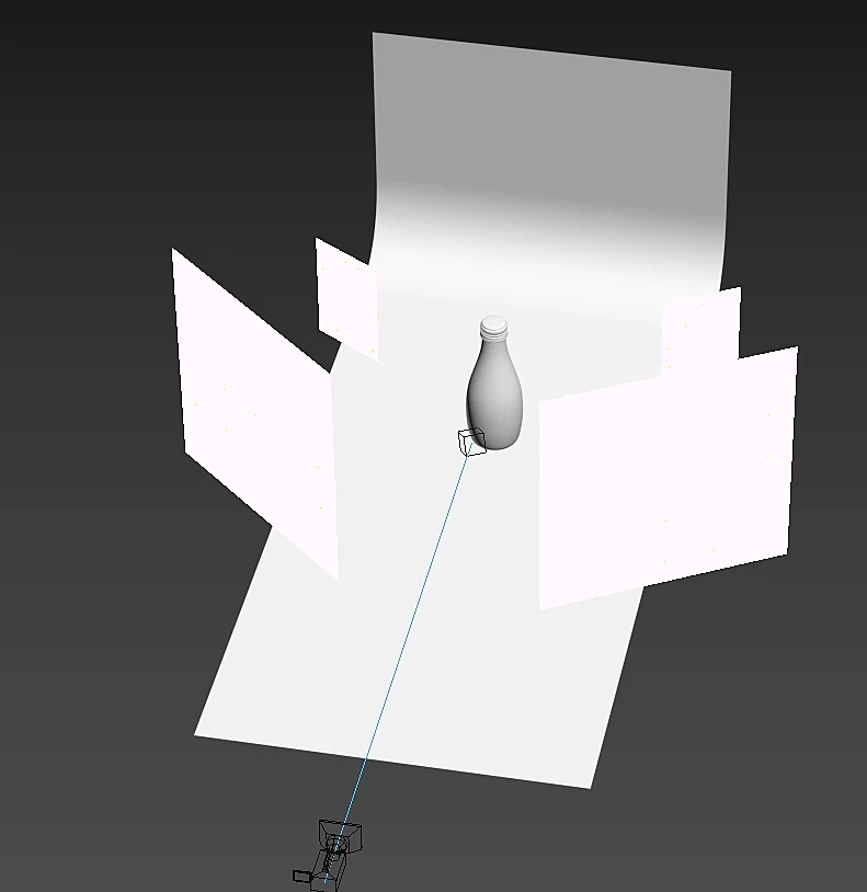

Если не секрет, можно посмотреть сцену, ну или принскрин сцены расположение флагов с ис
