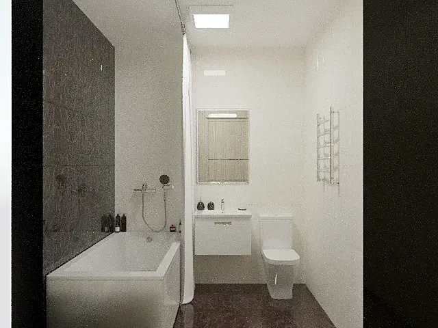

Подскажите как подделать рендер. Плитка получается засвеченой. если затемнить,то сильно темная картинка. смотрится по - дурацки. но использовать можно только темную и светлую плитку без вставок. что подкрутить,чтоб не было так мрачно.
Смотю работы в галереи там ка-то все красиво,даже когда плитка просто вся бе
лая((((

альбедо на материалах (да и сами по себе материалы не очень выглядят у вас), добавте и грамотно расположите светильники (один светильник вообще не в тему)

На таких превьюшках и не получится ничего внятного. Сделайте нормальное разрешение и минимальный шум. Потом в шопе подкрутить уровни/тени и пр.

dead_lyric в том то и дело,что  материал только такой и люстра одна. добавлять нельзя

источники света можно ставить не только там где светильник, попробуй добавь ИС со стороны взгляда, аля вспышка фотоаппарата, только слегонца.

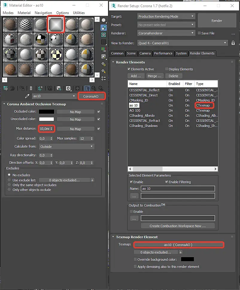

Беда решаемая )
Создаете карту с такими вот настройками.
Вторую карту, соответственно, можно сделать сотку.
Рендерите.
В Фотошопе накидываете слой как умножение с параметрами процента заливки по вкусу )
Изображение перестанет быть плоским.

Попробуйте сделать шов плитки не 1-2 мм как в жизни, а лупите 4-5 мм, пробуйте другие значения, фаску дайте на край плитки, уменьшите глосс. Тогда плитка будет читаться, и да, попробуйте разрешение больше сделать и кусками нарендерить
