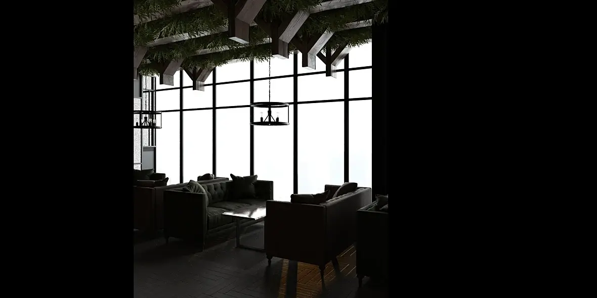

ребят , всем привет . при рендере возника.т белые пиксели , в чем проблема ? до этого все было ок. помогите разобраться

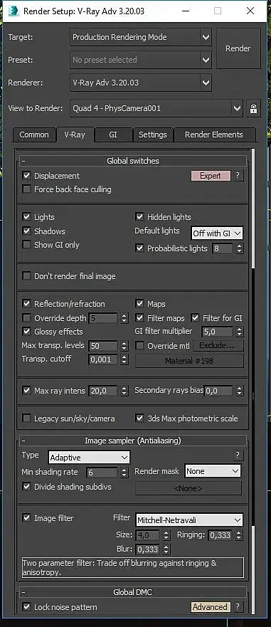

А вирей тот же? Нет? Пробабилистик лайт галку потыкай. Нет? Отключи. да?

Галку тыкай

Сообщений: 7369
Цитата IzabellaMalhozova:
а где это ?
Вот тут - https://clip2net.com/s/3Z38fzX
Глобал свичиз
а где это ?
Глобал свичиз
сейчас попробую
Сообщений: 7369
сейчас попробую
Давай. Осторожнее только.

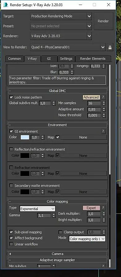

комплимент конечно, вы просто вдумайтесь обсуждаете какие то "белые пиксели", жизнь одна и летит она быстро , оно вам надо таким бредом заниматься ?
Можно еще попробовать поставить галку саб-пиксель маппинг в колор маппинге
На сайте c 17.06.2016
Сообщений: 15
сейчас попробую
получилось ! )) спасибо!
