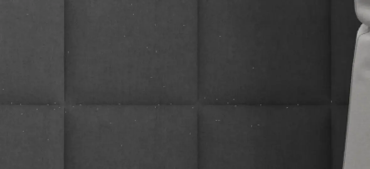

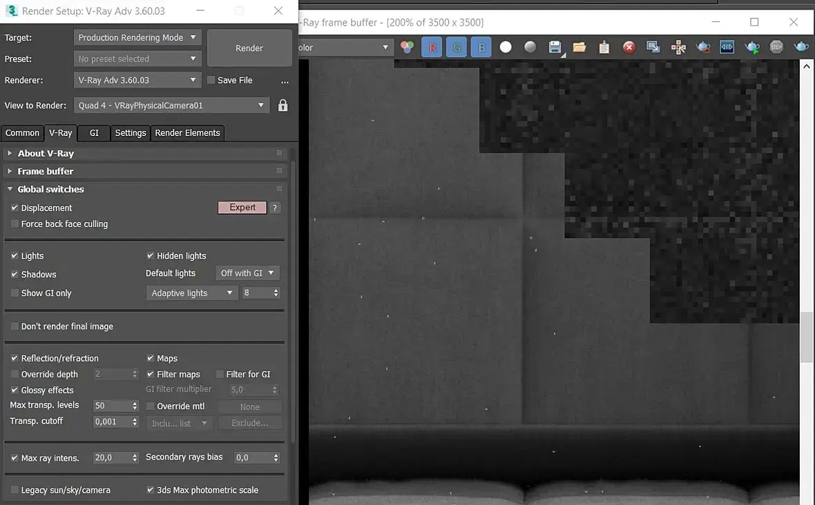

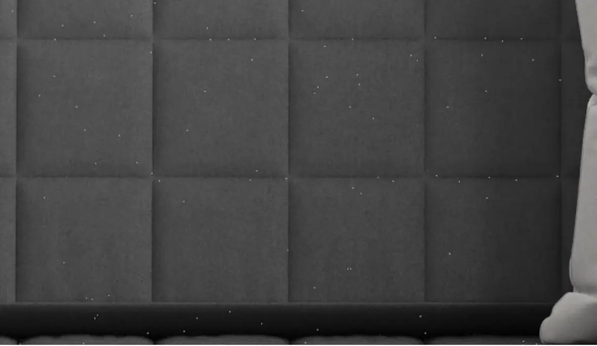

Эта перхоть появляется только на этой геометрии. Можно как-то от нее избавиться? Проверял на других объектах, вроде все норм, точек нет.
И да, шампунь от перхоти не помогает :(

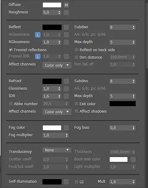

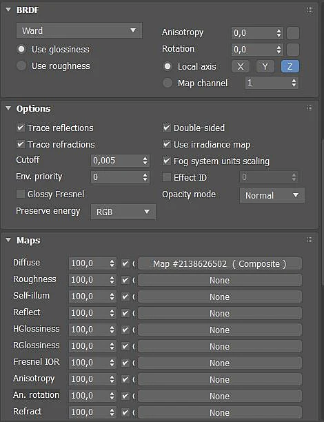

А что именно, можно пожалуйста хотя бы приблизительно. Повышал сабдивы у рефлекта до 25, ставил галку саб пиксель маппинг в настройках vray, не помогло.
На сайте c 09.01.2014
Сообщений: 3425

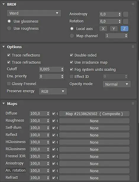

Настройки материала кидай.
Любители Вирея чо-нить подскажут.
На сайте c 10.02.2019
Сообщений: 21

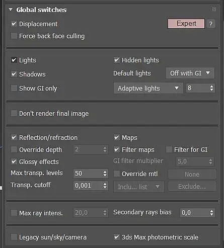

DarthB сцена видимо собрана в более ранней версии вирея, или пресет от более ранней версии используете, точки у вас из-за того, что галка max ray intens отключена, включите ее и точки пропадут, значение этого параметра трогать не рекомендую, эта галка должна быть включена всегда
если в сцене источников света не много, то переключите adaptive lights на full lights evaluation
Спасибо за информацию, но точки не пропадают(

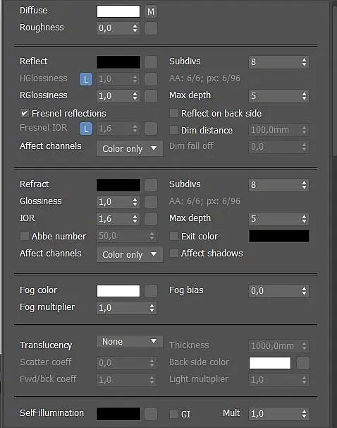

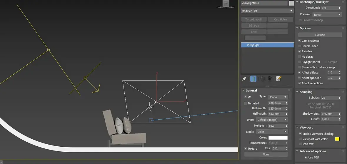

Пресет с 3ddd.

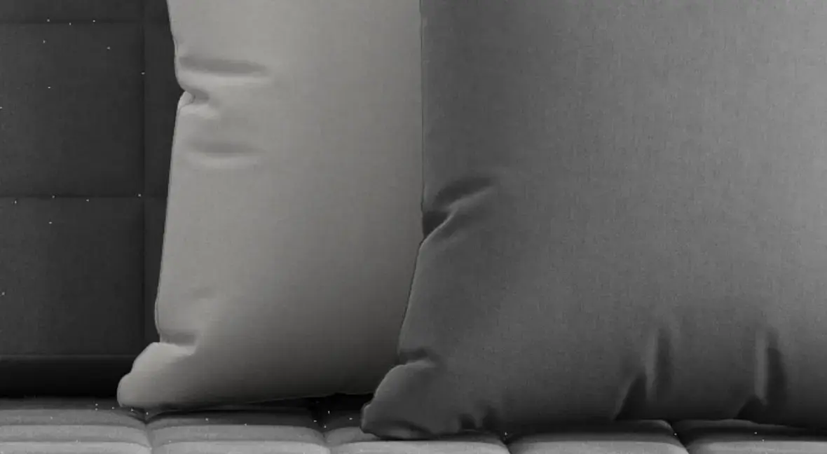

И еще вот в чем вопрос, на подушке тот же самый материал, но точек на ней не наблюдается.
Свет такой, вроде все впорядке.

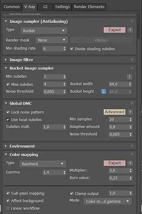

Сообщений: 10736
попробуйте кламп отключить, его разрабы не рекомендуют включать вместе max ray intens и в 3.6 он по дефолту выключен
и min shading rate ставьте 1, от значений выше 1 больше вреда, чем пользы в большинстве случаев
избавиться от точек так же поможет повышение настроек семплера до 1-8, 1-4 может съедать мелкие детали, как например швы на плитке или тонкие провода, или швы на мебели
Сообщений: 2840
Это не настройки рендера , это материал и только. С подушками-то все норм. Вот и ищите проблему в мате. А нет,- то мерж в новую сцену. Если нет, то новый мат.
Сообщений: 10736
dedora так там диффузный мат без рефлекта и глосси, он не может давать точки, выше автор скинул скрин с настройками мата и автор писал, что на подушках и на самом диване мат один и тот же

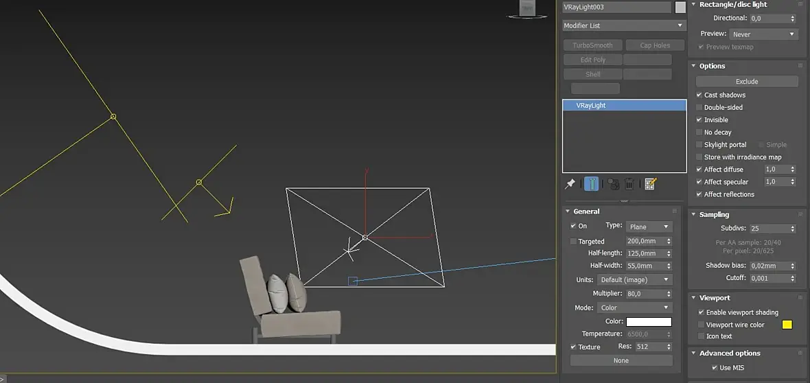

ПС только сейчас заметил скрин с боковой проекции, а там у вас случаем источники света не пересекаются?

Цитата Slazzo:
выглядит как не до сэмплинг, попробуйте серый мат, если точки есть значит свет, ги, каустика, если точек нет, мат хотя на вряд ли, может свойство объекта, деатач а новый объект (убить душу)
На сером мате точки есть. Не понял на счет последнего предложения, но на всякий случай создал бокс приатачил к нему и удалил. Точки а месте.

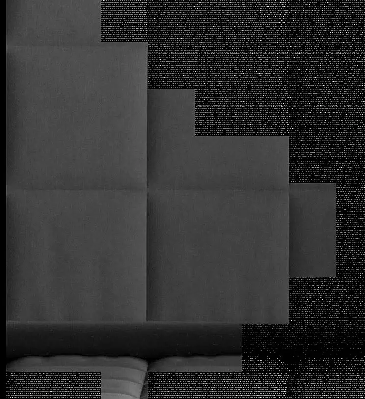

Рендер без клампа, с min shading rate 1 и семплером 1-8. Все что изменилось это то что точки похоже стали более блеклыми, либо у меня уже глаза замылились от них.
Не, удалил 1 источник света, точки ни куда не делись.

DarthB а если сбросить настройки на дефолт (для этого нужно вместо вирея выбрать любой другой рендер движок, а потом снова включить вирей) и переключиться на бакеты, после сброса?
Ого! Точки чудесным образом испарились.
Спасибо вам большое за все ваши ответы, сначала я не понимал этих всех шуток на форуме про vray, но теперь до меня дошло)
