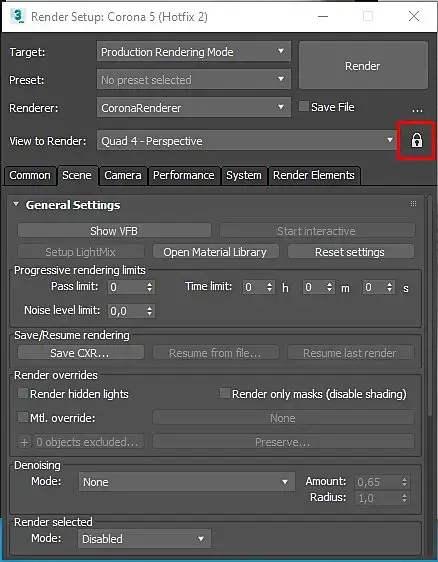

Заметила, что в Render Setup окно было зафиксировано и рендерилось именно это положение. Чтобы решить проблему надо отключить этот замочек.
Огромное спасибо! ))))) Помогло именно это)
