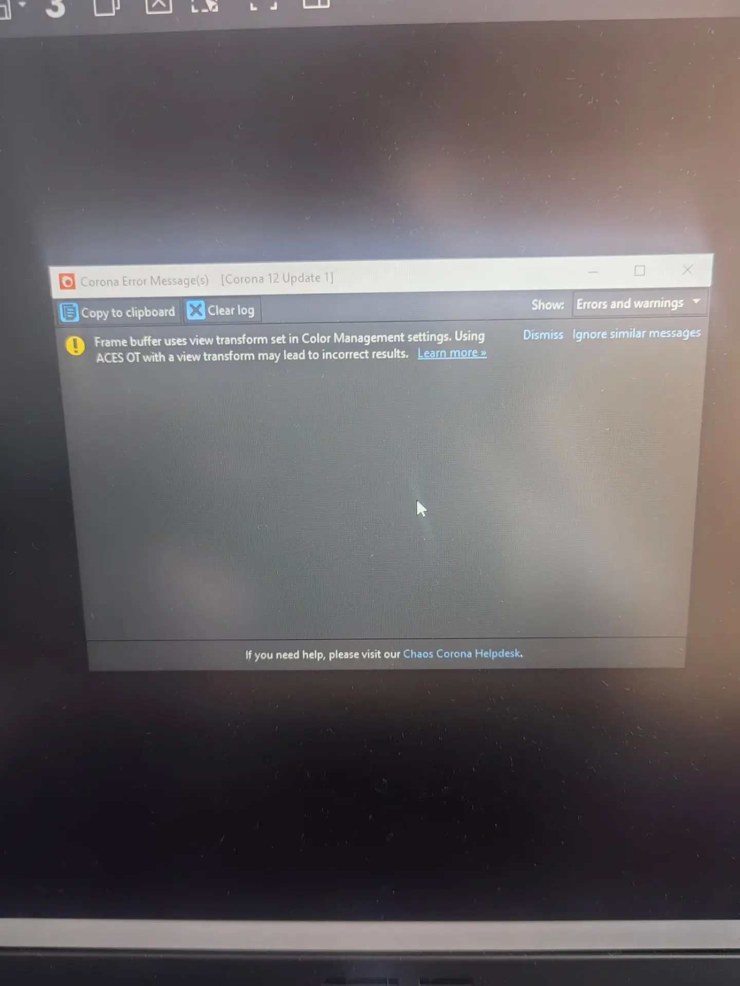

Здравствуйте, помогите пожалуйста, собрала сцену, включала до финального этапа интерактив, все было нормально.  Сейчас запуска рендер, выскакивает такая ошибка. И может рендерить 5-6 часов, хотя сцена весит 350 мбайт. И пишет до окончания рендера 2-3 часа. Сделала копию сцены, там поменяла пару объектов, так из этой сцены рендер вообще ни на 1% не сдвигается, из интерактива вообще выкидывает.
Сообщений: 4720
Fms1981, все же написано в окошке, можно по ссылке перейти там подробнее расписано. неужели сложно переводчиком воспользоваться? Но это не влияет на время рендера, про время рендера надо сцену смотреть, какие настройки, сколько шума , может у вас вирус в сцене, может у вас оперативы мало, может проц перегревается, что угодно может быть. по скрину нам ничего не видно кроме ошибки с цветокором
