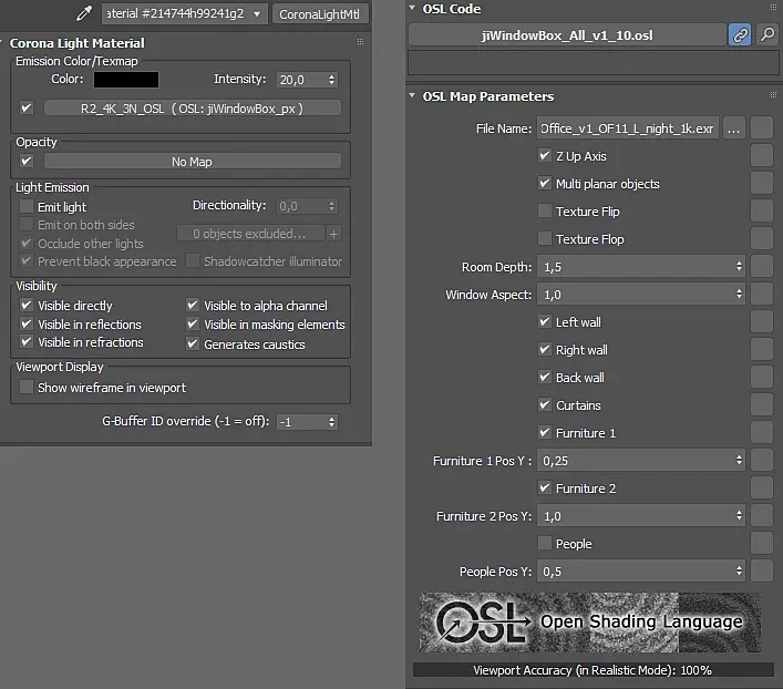

Недавно на форуме уже писал, как решал эту проблему. Не сказать, что прям сто процентов без вылетов, но почти без них:
- Сегодня разбирался со сценой с такими же ошибками. После первого интерактива был обязательный вылет 3dМаха. Причем неважно- интерактив или финальный рендер. Однозначно- это из- за OSL wParallax. А конкретней, из- за использования multimaps. Вместо одного лайтматериала с мультимапой пришлось создать кучку простых. Также с помощью плагина Relink Bitmaps v2.17 надо обязательно перелинковать OSL. https://www.youtube.com/watch?v=3fYJ7ph8HGQ . Вот тут показано как это сделать. После этих танцев с бубнами все работает как часы.

не помогает... вы какие используете OSL ?
Плоские, на 1к. Не кубы. Кстати, тоже на форуме встречал упоминание, что кубы меньше вылетают.
