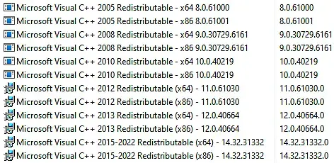

scionik, хм... Может я не могу воспроизвести проблему как описал vissouls, потому что я использую сборник C++ Hybrid + RuntimePack DLLs... Вдруг кому то поможет - https://rutracker.org/forum/viewtopic.php?t=5953213
1.) Удаляет все библиотеки C++ и ставит по новой свежие.
2.) РунтаймПак добавляет часто используемые библиотеки DLL, тоже свежие.
Пользуюсь этим сборником со времен Windows 7... Обновляют раз в месяц-два его.
