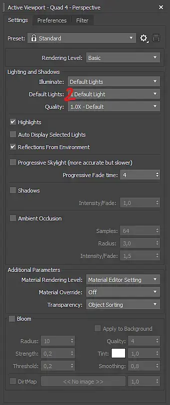

На сайте c 09.02.2017
Сообщений: 23
Цитата IK86:

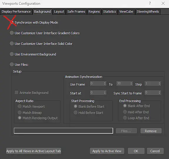

Добрый день. Кто может помочь разобраться с настройками вьпортов в новых версиях. Конкретно интересует как сделать чтобы во всех вьюпортах по умолчанию было вот так
И также отключить вот этот новомодный режим  вот здесь
Он срабатывает когда карта загружена в слот environment. Дело в том что эти настройки упорно не хотят сохраняться по умолчанию. Знаю что можно сделать свой maxstart.max и перемещать его по папкам проектов но это не очень удобно, плюс старые проекты тоже открываются с этими настройками.

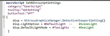

На данный момент нашел вот такой скрипт и вынес его на кнопку
Он включает два дефолтных светильника, но только в активном вьюпорте. Вообщем костыль)
Добрый вечер, не нашлось ли решение случаем?
