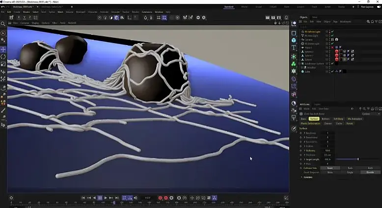

Это симуляция липких верёвок?????? Ваще обалдели вконец! Всё, я звоню в полицию!!!smiley-biggrin.gif
Запуск, вкладки и работа инторфейса в целом  куда как лучше, чем в Максе smiley-pleasantry.gif
Качнул карамбу, поюзаю. Сразу понравилась, что в ней нет настроек.
Там есть целых три =)

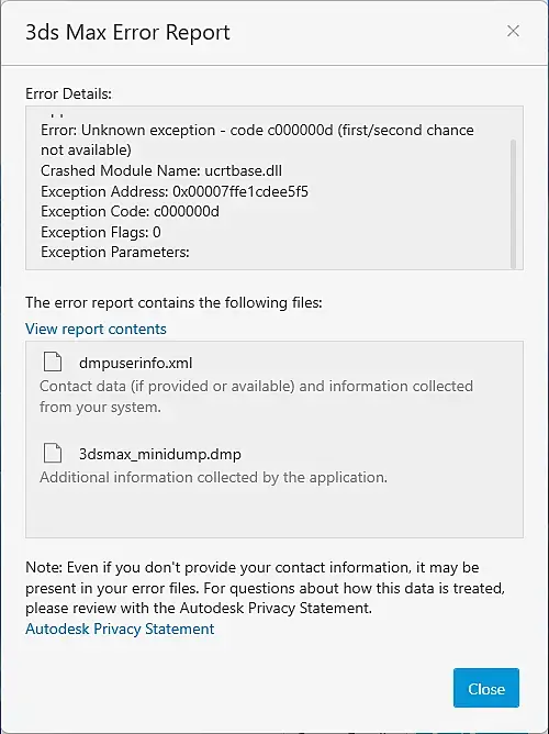

Макс 23 вылетает при запуске рендера. Хоть интерактив, хоть обычный рендер. 7 из 10 раз вылет.
Ошибка ucrtbase.dll (это библиотека Microsoft Visual C++)
Система свежая, полтора месяца в работе!
Железо всё новое, кроме видеокарты, её с предыдущей сборки оставил: MSI MEG B550 UNIFY, AMD Ryzen 9 5950X, be quiet! Straight Power 11 850W 80+ Platinum, MSI RTX 2060 SUPER, Kingston Fury KF3600C18D4/128
Windows 11, 3ds Max 2023.2, Chaos Corona 9
Сцена начала крашиться изредка, а потом все чаще и чаще. Проверял на других сценах - тоже падает. У коллеги с которым через облако работаем над одними проектами все четко рендерится в этих же сценах. Только у него винда 10. А макс и корона те же самые дистрибутивы.
Что делал:
1) Сканирование системы sfc /scannow
Защита ресурсов Windows не обнаружила нарушений целостности.
2) Проверка целостности хранилища компонентов Windows DISM /Online /Cleanup-Image /ScanHealth
Повреждение хранилища компонентов не обнаружено. Операция успешно завершена.
3) Восстановление образа Windows DISM /Online /Cleanup-Image /RestoreHealth
Восстановление выполнено успешно. Операция успешно завершена.
4) Проверил актуальность Microsoft Visual C++
Установлен пакет Microsoft Visual C++ 2015-2022 Redistributable 14.32.31326, обновил до 14.32.31332
5) Проверил наличие обновлений Windows 11
У вас установлены все последние обновления.
Кстати проблема активно стала проявляться после установки последних двух обновлений:
24.10.2022 – KB5018341
26.10.2022 – KB5018341
Но это может быть и совпадением т.к. примерно в этот же период начал работать над тяжелой сценой, до этой лайтовые гонял. Они и сейчас спокойно рендерятся.
6) Проверка памяти mdsched.exe (быстрая)
Ошибки памяти не обнаружены.
7) Проверка памяти Prime95 в режиме Large FFTs 2 часа 6 минут
0 errors, 0 warnings.
8) Проверил наличие обновлений драйверов
Обновил устаревшие (Wi-Fi модуль)
9) Обновил BIOS
10) Включил запуск 3ds Max только от имени администратора (через свойства)
Ничто из этого не помогло!((((
Лог ошибки xml
Сообщений: 4239
Ставьте обновление 2023.2.2
Подскажите пожалуйста, а поставить её поверх ломаной можно без слета лицензии? У меня сборка от m0nkrus
Или только полное удаление и установка новой версии? Никогда раньше не накатывал сверху)
Сообщений: 4239
Цитата baikot:
Да, можно накатить сверху. Если потребуется лекарство, пролечите из комплекта m0nkrusа.
