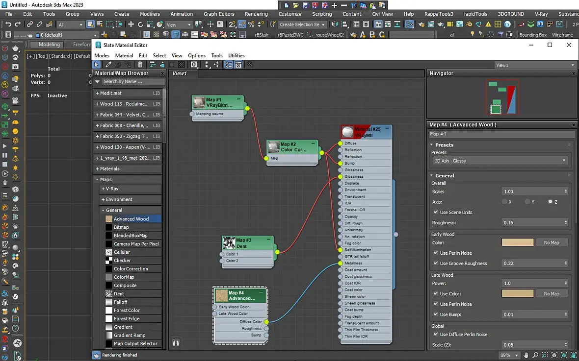

кто ни будь попробуйте material editor slate поработать, вот там вся беда у меня. Тупо макс зависает и не сохранишь и не откроешь вкладки меню. А вот работаешь с compact material editor то норм всё. Скорость работы упало на 2-3 раза(....

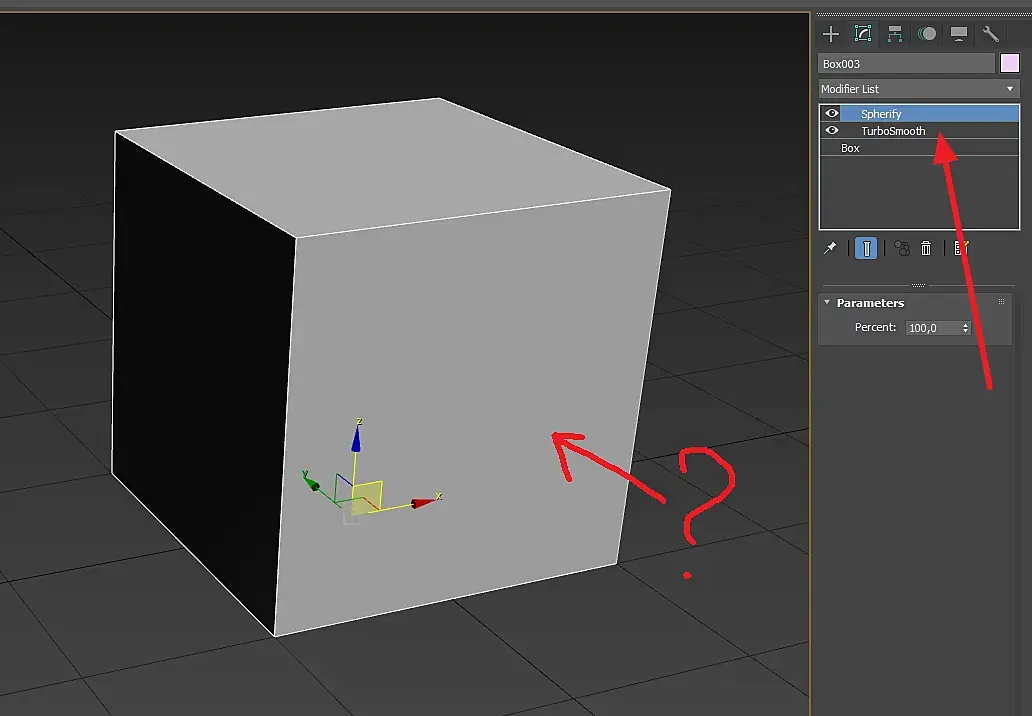

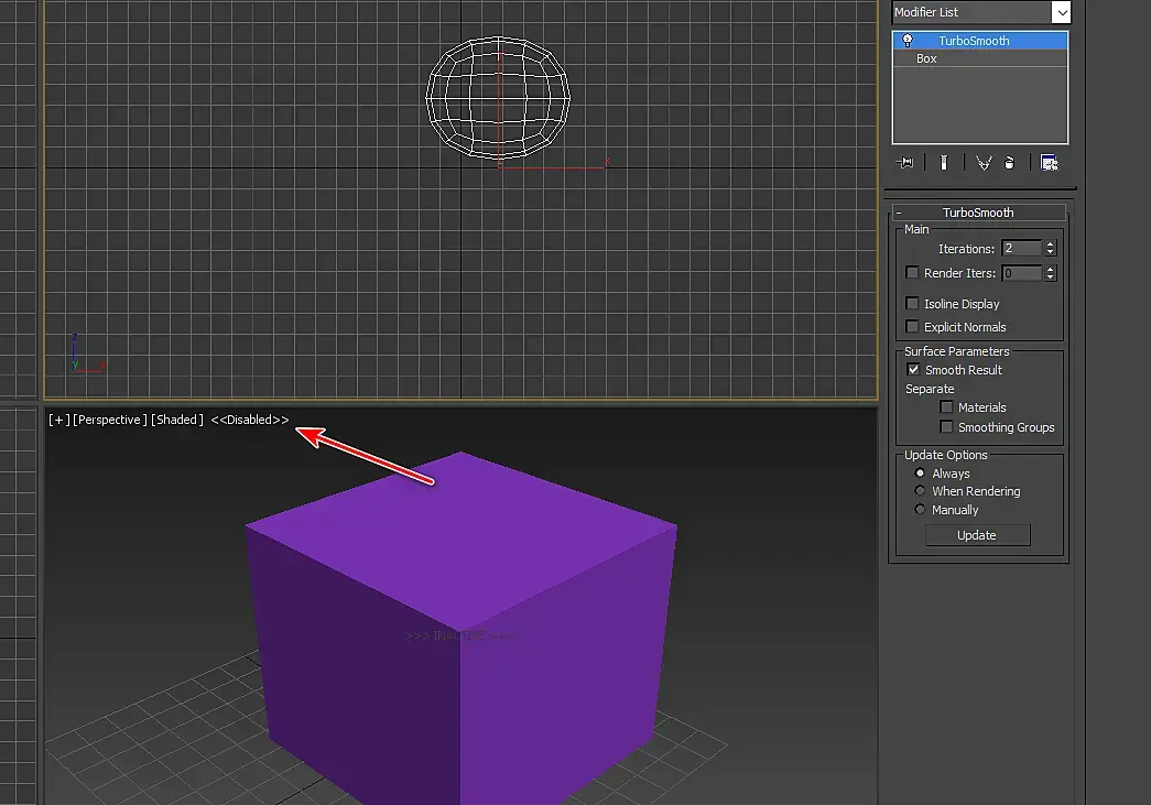

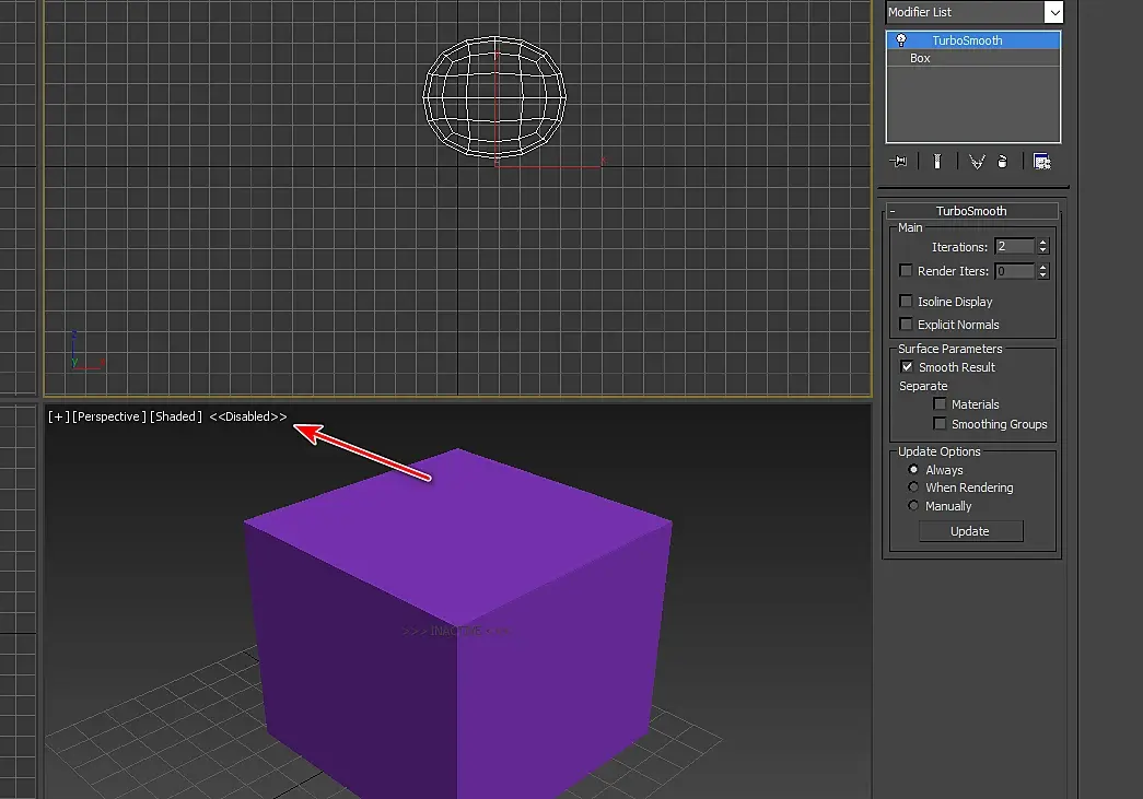

Кто-нибудь сталкивался с таким глюком, что модель не обновляется после применения модификаторов пока я вьюпорт не покручу или перемещу? Может это лечится какой-нибудь галочкой..?
PS: помогло переключение Display Driver и пререзагрузки Макса. Потом вернул обратно, глюк пропал.
На сайте c 19.02.2011
Сообщений: 4249
Если окно Disabled то не будет обновляться.
А, хотя сейчас заметил что у вас активное окно, тогда не в курсе.

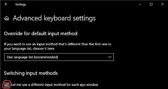

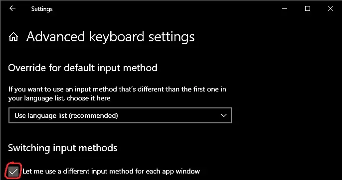

У меня при вводе имени файла русской раскладкой, какая то буква приводит к тотальному зависанию макса, не оставляя шансов на сохранение проекта. Но происходит не регулярно, а как то выборочно. В 2016 такого ни разу не наблюдалось.  Кто сталкивался с такой шнягой?
Нашел. Это его Punto Switcer валит при автопереключении с русского на английский... ну не тварь?
На сайте c 24.06.2014
Сообщений: 4998
Украина, Одесса
renderman, у меня так было на 2020 Максе. Win10 Pro ENG.
Решение особо не искал, так как не пользуюсь нигде Кириллицей в Максе.
Но нашел вариант при котором вероятность случайного ввода Кириллицы минимальна.
В Advanced Keyboard Settings можно включить вот эту галочку :
Таким образом Система запоминает выбранную раскладку для каждого окна программы. То есть... Вот например вы печатаете на форуме на кириллице. Переключаетесь на 3Ds Max а там уже система помнит что ранее была выбрана Латиница. Как по мне очень удобная штука. Привык моментально.
P.S. А когда надо все таки что то в Максе написать на Кириллице то прост жму Win, сразу начинаю печатать. Потом CTRL+C и CTRL+V в Макс. Ну обычно когда надо что то в Текст вставить. Таким образом Макс не вис. Иначе зависание моментальное и без шансов развиснуть при любой кириллической кнопке.

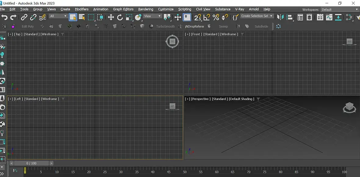

Доьрый день, как мне вернуть стандартный вид итерфейсу справа?

Удалось в первый день повесить наглухо макс 2023.2.2 когда в матэдиторе менял раскладку букв имени материала через хоткей пунтосвитчера.
Не знаю кто больше виноват - я, макс, или пунто. Но, короче, осторожнее)))

На сайте c 22.09.2022
Сообщений: 11
И тем не не менне кто-нить подскажет мне, как мне решить эту проблему?
