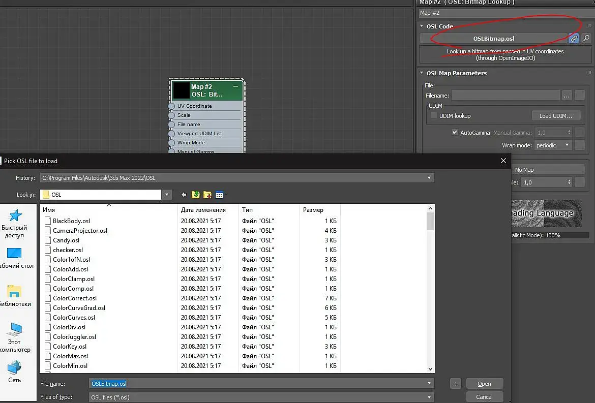

Привет) Дело в осль шейдере думаю. Попробуй другой найти.
Можно вот от сюда попробовать - https://github.com/julsVFX/osl/tree/main/jiWindowBox
Подгружаешь шейдер через стандартный осль загрузчик?
