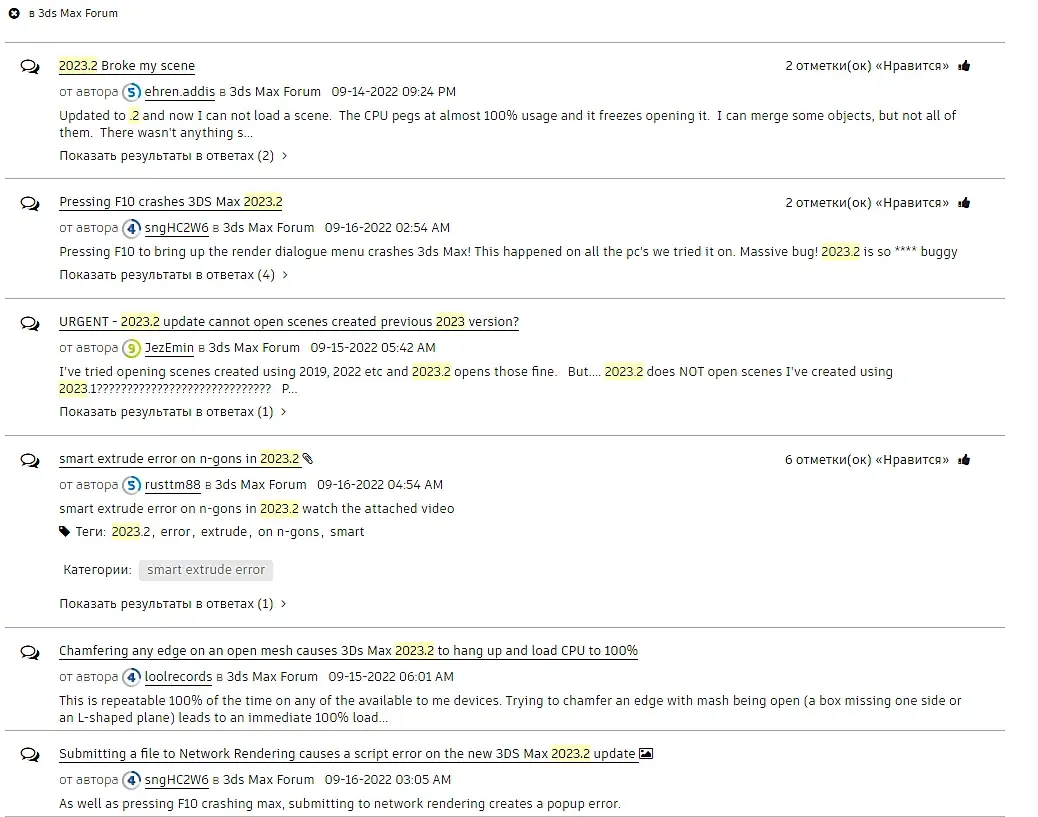

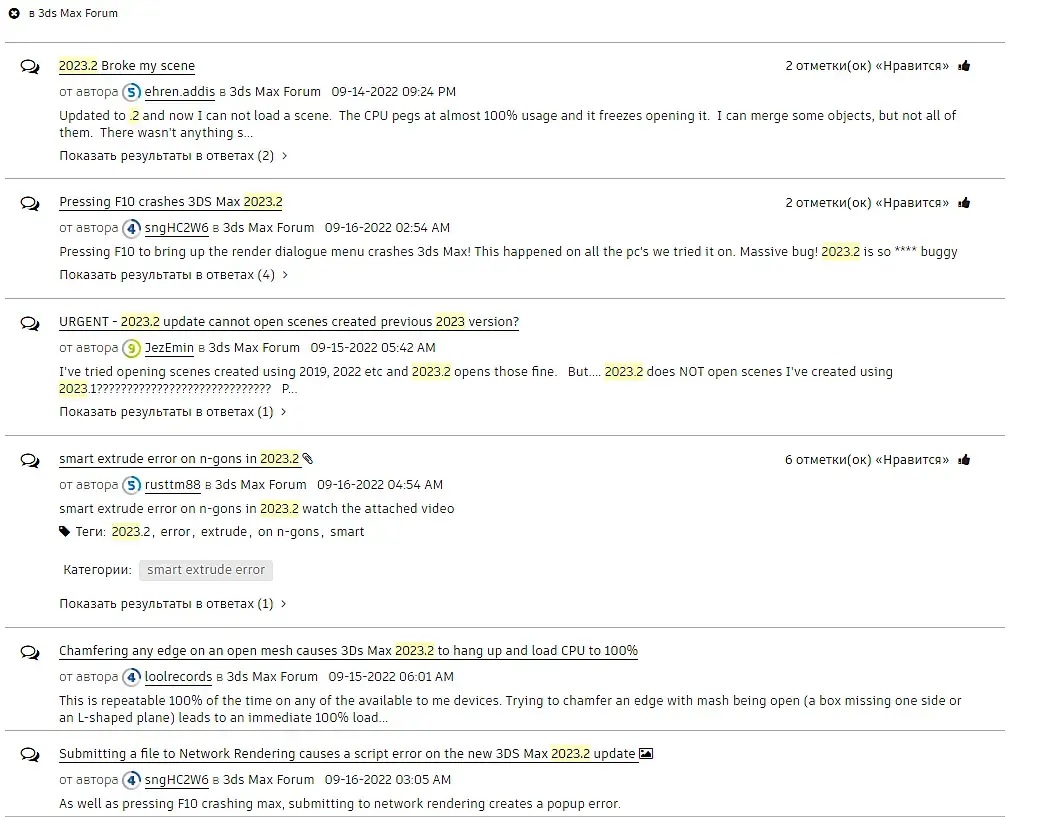

У кого Корона, погодите переходить на 2023.2. Они там напортачили с Render Setup Dialog. Вываливается при закрытии или при переключении рендеров туда-сюда. На Вирее вроде все ок, а вот с Короной уже не один комрад обращался. Ну и на Автодеске эта тема поднята.
https://forums.autodesk.com/t5/3ds-max-forum/pressing-f10-crashes-3ds-max-2023-2/td-p/11425636
Эх, теперь либо не закрывать это окно, либо удалять и ставить предыдущую версию(.
Хотя сейчас попробовал воспроизвети баг, что заметил - при смене рендера на корону и закрытии диалога, вылет не происходит. Если следом открыть обратно и закрыть не внося изменений, стабильно вылет. Если внести любые изменения в настройки рендера вылетов не происходит, если закрывать крестиком, кнопкой на тулбаре или через меню. При закрытии клавишей F10 рандомно вылетает.
Заметил тоже+ но это штука, не только на 2023, но и на 2022 наблюдается. Были большие траблы 8.2, откатился на 8.1 тут уже более менее стало.
Да, там куча ошибок. Я только что был на их официальном форуме. Сам лично столкнулся пока только с одной, чамфер вешает макс и грузит проц на 100%. Приходится макс вырубать.

Ждём 2023.3. Хотя кто на Вирее всё более менее гуд.

Upd. Открыл созданный файл в 2023.2 и Corona 8.2 - Макс вывалился... Эх.

Я один раз переключил на корону, сохранил махстарт.мах и всё прекрасно работает и старые файлы без проблем открывает Мах 2023.2, Корона 8.2

На 9й Короне тоже крашит. Так что ждём 2023.3 :)
