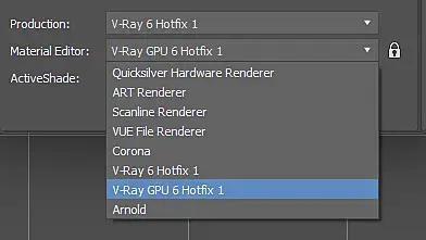

у меня мат эдитор в последнее время жесточайще тормозит, не могу понять в чем дело. причем что в слеите что в компакте, и даже если там один материал, то все окошки материалов прям тормознуто подгружаются. эти окошки же тоже процессором рендерятся, или видеокарточкой? не знаешь случаем?
По дефолту - Исключительно процессором. И используется только 1 Поток процессора. Т.е половина одного ядра в случае с гипертредингом. Помимо этого если речь идет например про Alder Lake с гетерогенной архитектурой, то запросто планировщик может ошибиться и использовать для прогрузки шариков не P-Ядро а E-Ядро, т.е запросто потерять на ровном месте еще 30%.
Если проц нормальный с норм частотой. То проблема в чем то другом. Если речь идет про Вирей - не в курсе. В короне есть настройка Качества отображения шариков в Мат Эдиторе. Влияет напрямую на шум на материалах и на скорость их прогрузки.
На сайте c 14.02.2022
Сообщений: 207
dead_lyric
В вирее можно на ГПУ матэдитор переключить...

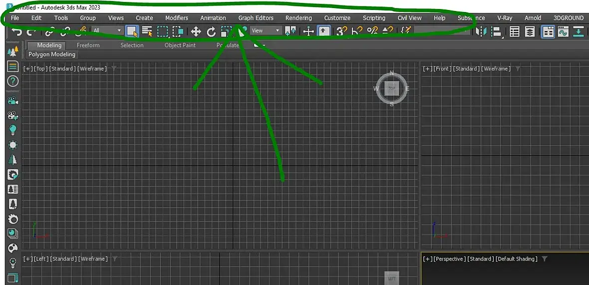

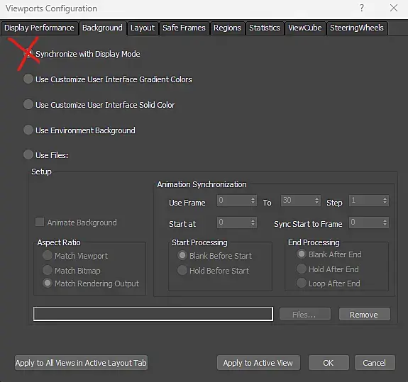

Добрый день. Кто может помочь разобраться с настройками вьпортов в новых версиях. Конкретно интересует как сделать чтобы во всех вьюпортах по умолчанию было вот так

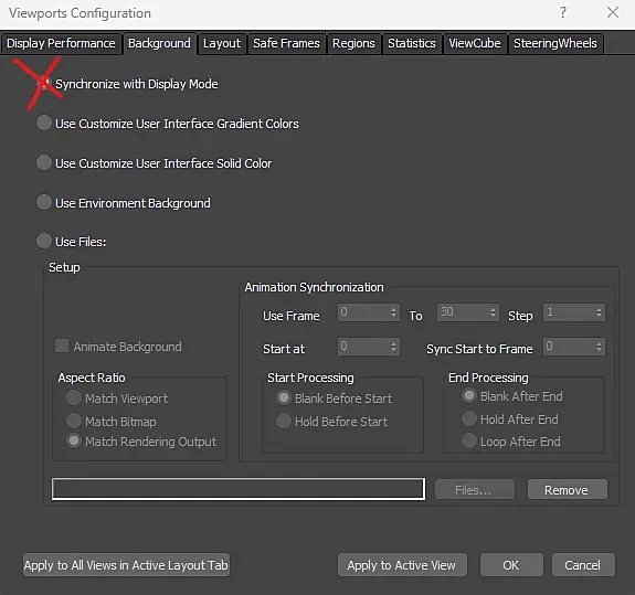

И также отключить вот этот новомодный режим  вот здесь
Он срабатывает когда карта загружена в слот environment. Дело в том что эти настройки упорно не хотят сохраняться по умолчанию. Знаю что можно сделать свой maxstart.max и перемещать его по папкам проектов но это не очень удобно, плюс старые проекты тоже открываются с этими настройками.

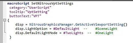

На данный момент нашел вот такой скрипт и вынес его на кнопку
Он включает два дефолтных светильника, но только в активном вьюпорте. Вообщем костыль)

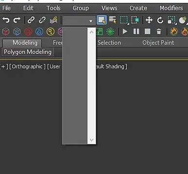

Добрый всем! немного не по теме, в 3ds max 20 не видны категории. "Они как бы есть, но их как бы нет"...кликабельны, если просто так тыкать в окно, но их просто не видно. Кто может подсказать решение или это очередной баг "макса", который решается только переустановкой?
