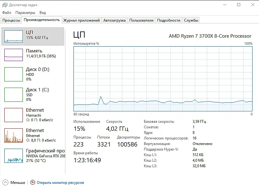

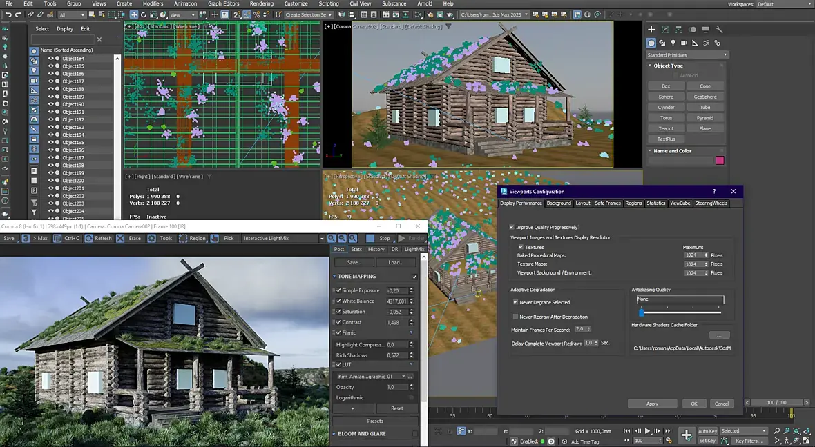

Сообщений: 24
Привет! Такая проблема. Есть макс 2023, сцена с 2-8 млн поликов (скрываю периодически объекты при необходимости). Макс ест где то 3-8 гб оперативы. Но вьюпорт подтормаживает. Не могу найти настройки ограничения озу под вьюпорт, хочу разблочить остальное. Комп: amd ryzen 7 3700x, 32gb озу, rtx 2080. Текстуры во вьюпорте 1024 px. Меня вообще удивляет, что окошки подтормаживают, с учетом всех данных выше. Есть вероятность, что это из-за количества фактических объектов (650) с хай-рез текстурой в мате (4К)? У меня бревенчатый дом, сейчас каждое бревно - отдельный меш. Опять же, даже если так, оперативы тратится мало, а фризы есть.
На сайте c 16.10.2006
Сообщений: 1839
Цитата RomanRyazh:
а фризы есть
для начала отключите совсем панель на левой части экрана "Scene Explorer" - или как там она называется - там где объекты выделяете, уже давно известно что она фризит вьюпорт когда объектов много, и на второе попробуйте переключить шейдинг вьюпорта на другие, безтекстурные виды (Clay - например)
Хотя по идее  - первого должно хватить
На сайте c 06.11.2016
Сообщений: 24
Цитата D-d_Man:
Цитата RomanRyazh:
а фризы есть
для начала отключите совсем панель на левой части экрана "Scene State" - или как там она называется - там где объекты выделяете, уже давно известно что она фризит вьюпорт когда объектов много, и на второе попробуйте переключить шейдинг вьюпорта на другие, безтекстурные виды (Clay - например)
Благодарю. После последних нюансов моделинга и развертки я объединил 650 брёвен, настил досок и прочее и вьюпорт перестал тормозить. Однако, всё равно мучает вопрос о выделении памяти, я так и не нашёл этого в настройках. Как и не нашёл подобный лимит в настройках Corona для выделения озу в рендеринге.
На сайте c 24.06.2014
Сообщений: 5074
Важным уточнением будет тут что :
1.) Layer Explorer - Не тормозит.
2.) Scene Explorer - Тормозит.
А то мало ли. Вдруг кто не так поймет. Или перепутает.

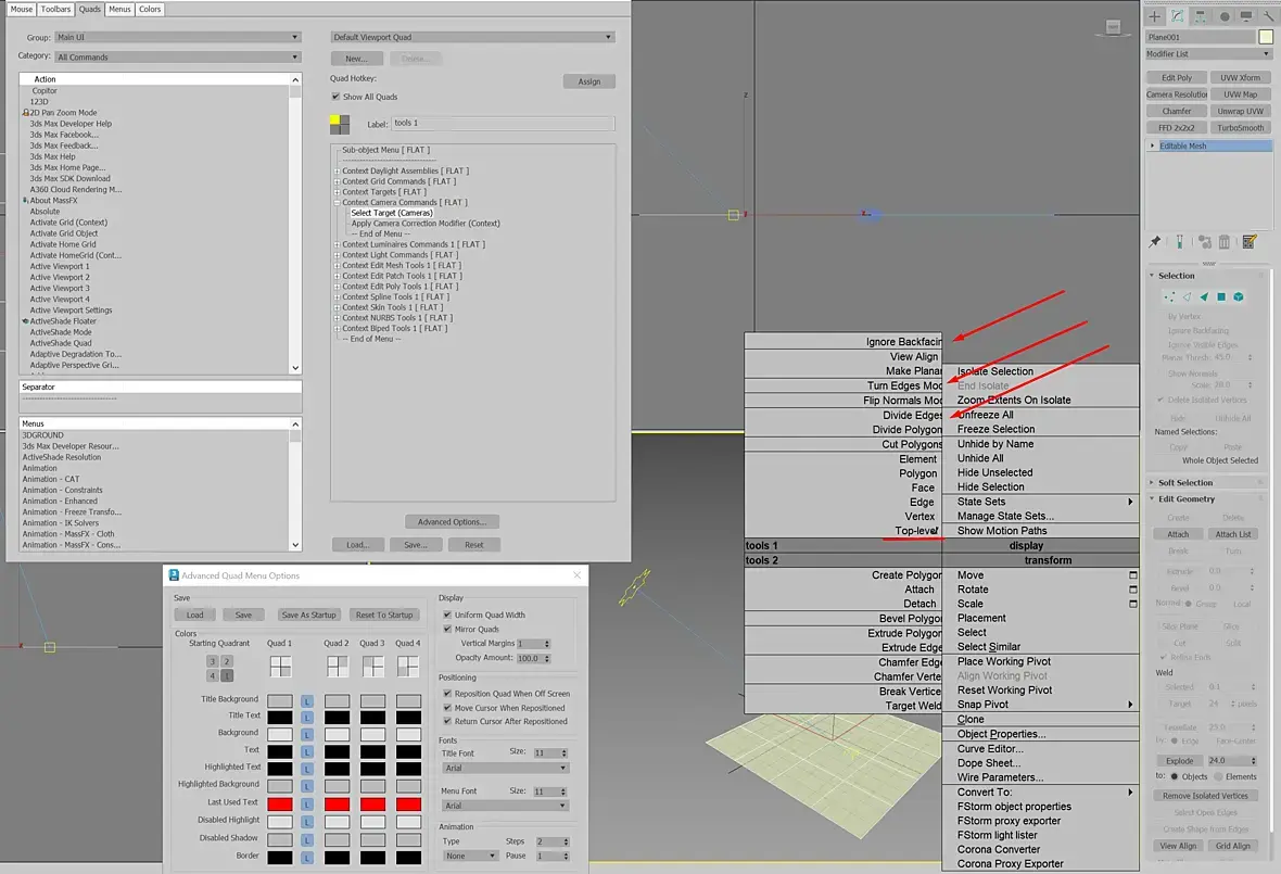

Добрый день, может кто то знает как решить проблему. При увеличении текста в quad menu до 11 - все сползает а на 4к мониторе текст 7 очень мелкий.
На сайте c 28.11.2012
Сообщений: 795
А тебе не пофиг, что последняя буковка не читается? Если используешь это меню, то как минимум уже знаешь всё наизусть там...
Я лично вообще пользуюсь им только для Hide/Unhide, Freez/Unfreez и Convert to... smiley-biggrin.gif
Сообщений: 5074
sir-j, я бы вообще рекомендовал обратить внимание на Octopus плагин к Максу. Он очень удобно кастомизируется. Можно полностью уйти от Quad Menu и сделать взаимодействие с Максом в разы приятнее. Я себе настругал четыре кастомных набора и вообще полностью отказался от Quad Menu... А вот стандартные заготовки вообще с плагина не использовал, только как пример реализации некоторых возможностей плагина. Пришлось пол дня посидеть поковырять самому все что надо.
Сообщений: 1839
а мне нравятся квады ))) много лет и активно
октопус первый пробовал - чота не смог настроить, видать надо глубже ковыряться
