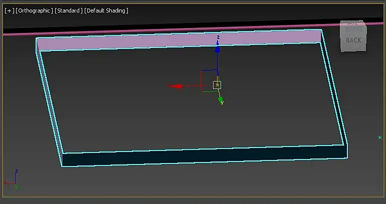

Bevel Profile странно берет профиль
На сайте c 31.10.2018
Сообщений: 17
СПб
3ds max 2017, BP - Classic - Pick Profile

Нужно в самом модификаторе покрутить профиль, но не сам профиль. А ещё его подвигать можно.

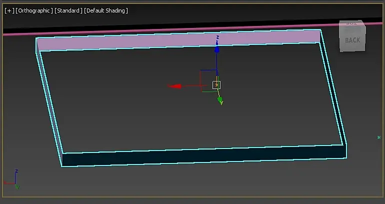

Это не помогает, плинтус при прокрутке Gizmo остается плоским листом.

не в той плоскости крутите, ищите нужное положение

У меня были глюки с некоторыми модификаторами. Спасало создание исходного сплайна в другой плоскости. Не знаю, с чем было связано, но спасло следующее: повернула плинтус на 90 градусов (по одной оси или 2м - надо пробовать) - не помогло. Обвела его новым сплайном уже в новой плоскости, переназначила в модификатор. ОПА! Появился, блин. Хотя профили полностью идентичны.
да уж в какой только не крутили

в любой непонятной ситуации делай ResetXForm.

То же самое и с разомкнутым line... может быть такое, что в профиле проблема?
