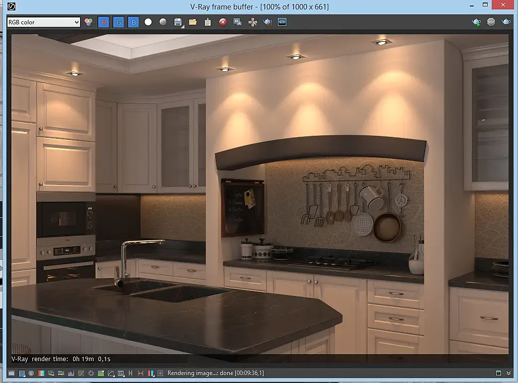

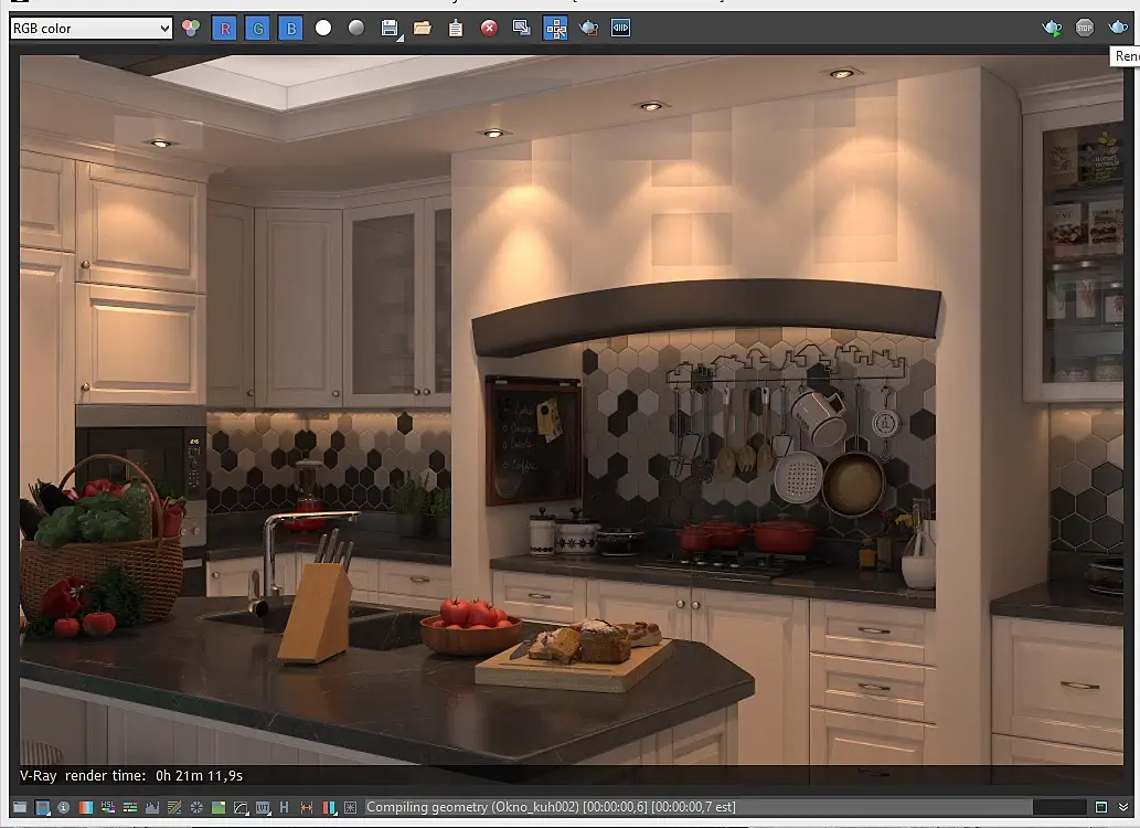

Почитал тут и понимаю, что конкретного решения данной проблемы пока не найдено..Я раньше сталкивался с ней пару лет назад.. ковырял ковырял сцену так ничего и не исправил.. Сейчас получается такая же ситуация.. При рендере появляются непонятные квадраты..
Почитав здесь ваш опыт, начало что-то проясняться.. Методом исключения начал рендерить скрывая некоторые модели в сцене.. и выяснилось что без определённых моделей в сцене (когда их слой скрыт) артефакты не проявляются.. Модели обычные, текстуры все наместе материалы все V-ray.. Пути ко всем текстурам прописал.. Что может быть кто знает подскажите!?

На локальном компе..Вот отрендерил без некоторых моделей и всё норм.. Где искать причину появления этих артефактов..smiley-unknw.gif

Странно.. все эти артефакты появляются когда в сцене есть модель сыра с вином.. покупал здесь.. и в этой же сцене рендерил еще года два назад это декоративный сет все было норм.. а теперь с ним появляются эти квадраты.. скрываю и рендерю без него все отлично..
Прелопатил всю эту модель все текстуры, все маты.. ничего не пойму..smiley-unknw.gif

У меня похожая картинка получалась, рендер на локальном компе. Оказалось, что проблему создает объект с материалом CoronaLightMtl.
Это был фрагмент цилиндра за окном для создания фона/пейзажа с примененным к нему материалом CoronaLightMtl, у которого в настройках Light emission была включена галка Emit light.
Причем квадраты появлялись не везде, а местами, где свет отражался.
После снятия галочки Emit light, квадраты пропали.
