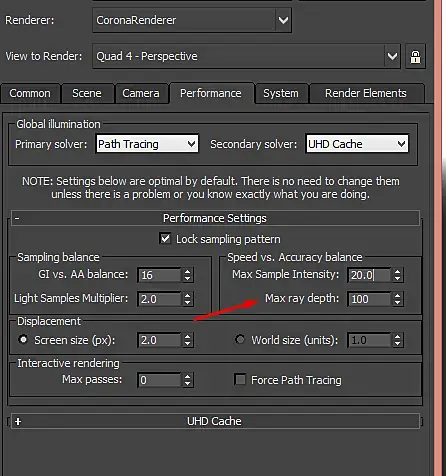

А если такая же ситуация в короне? http://joxi.ru/brRG1ejuJDlQnm
На сайте c 07.02.2016
Сообщений: 327
Цитата FuckeL:
А если такая же ситуация в короне?�http://joxi.ru/brRG1ejuJDlQnm
Увеличьте max ray depth в настройках Performance
