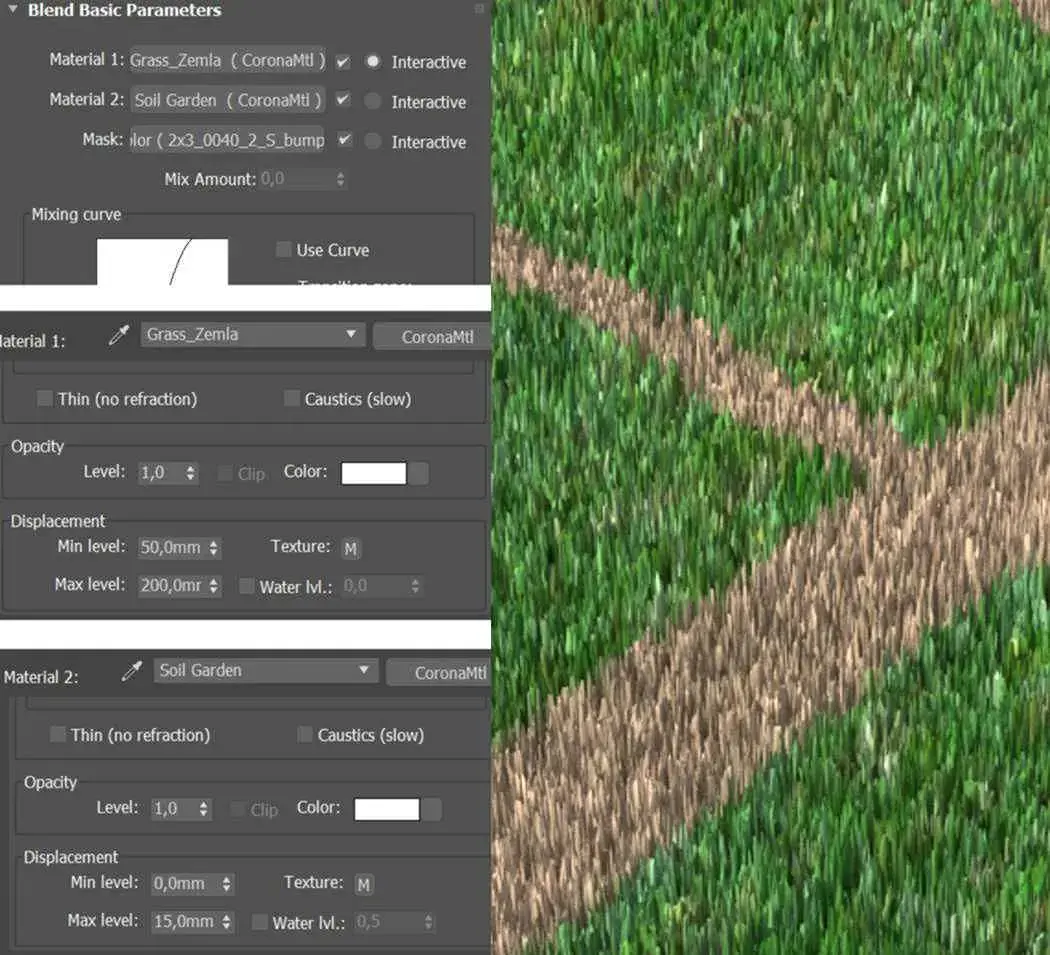

Столкнулся с непонятным: или с некорректной работой стандартного Blend material в комбинации с Displacement’ом обоих смешиваемых материалов - или с некорректными установками, которые я задал? Вот с этим я и обращаюсь к сообществу – есть ли тут ошибка у меня.
Делаю газон с проплешинами. Материал газона – Blend, в котором смешиваются два материала – газон (Grass_Zemla) и грунт (Soil Garden).
В качестве карты смешивания бралась и карта Vertex Color, и просто битмап – результат один и тот же (в данном случае даю скрины с битмапом).

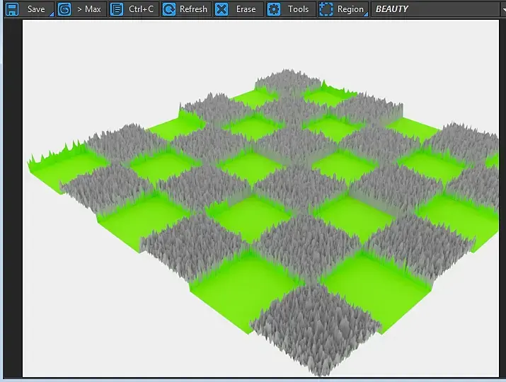

Каждый материал имеет свой собственный Displacement, сильно разный по величине (на скринах выше). Однако при смешивании (на рендере) принимается во внимание только один из Displacement’ов, он идет в расчёт Displacement’а для обоих материалов.

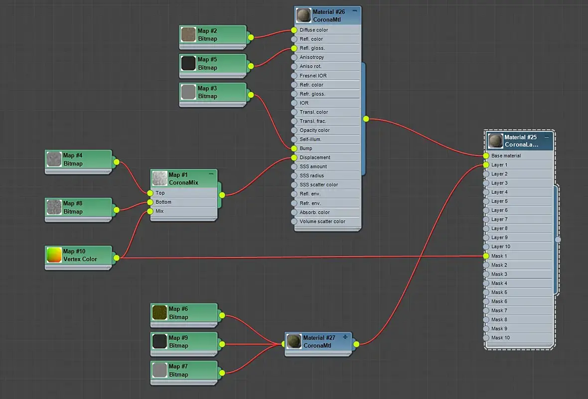

миксуйте Displacement 2х материалов в один микс и материал. в другом выкл.

К счастью есть еще Corona Layered Material, есть Corona Distance Map, есть мапа Composite. Есть короновский скаттер. Есть масса короновских уроков по созданию похожего участка с использованием данных карт и материалов.

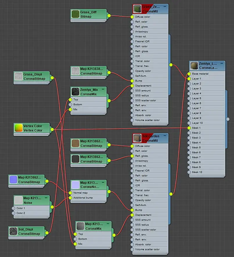

Большой спасибо всем откликнувшимся, попробую использовать всё рекомендованное - уже для практических целей. Ну, а вопрос теоретический - на самом ли деле комбинация стандартного Blend material с Displacement'ом на смешиваемых материалах приводит к некорректной работе - пусть останется здесь, в целях чисто познавательных. Обойти любую проблему с флангов можно (спасибо форуму), а тут, возможно, и есть некоторая проблема.

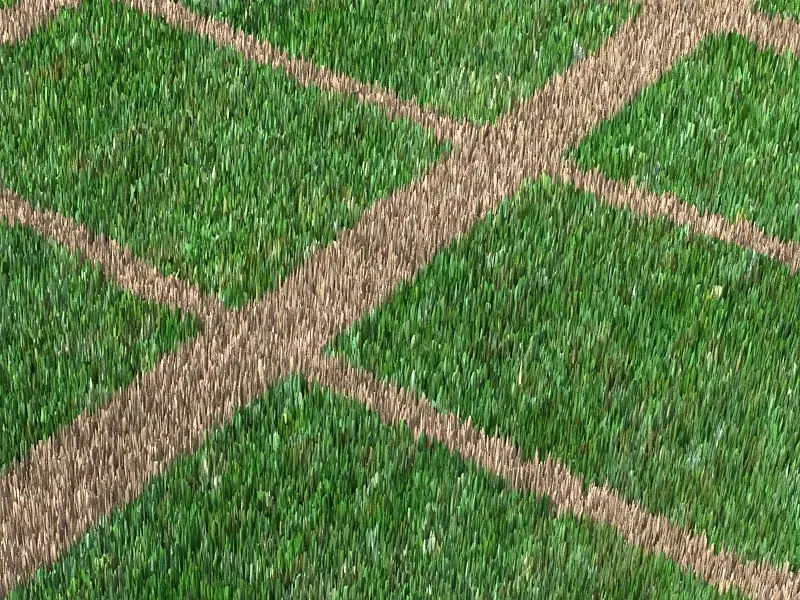

Это решение помогло, спасибо.
Вот что получилось:
