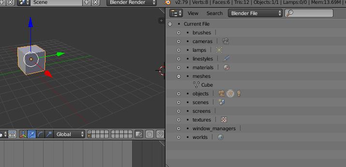

если в аутлайнере нет - то и нигде нет. Хотя... смотря что в аутлайнере выбрано. Поставьте там blender file, и если уж тогда ничего там не появится - то файл пустой (должны быть меши, группы или еще что-то).
В версии ДО 2.8 внизу 3д окна есть 20 слоёв (кваратики). Если в квадратиках есть точки - то в этом слое есть объект.
В версии 2.8 - эти слои заменили на коллекции, которые управляются в аутлайнере.
Может вам на доработку отдали пустой файл?

Спасибо! да, точек нет в квадратиках. Видимо действительно пустой

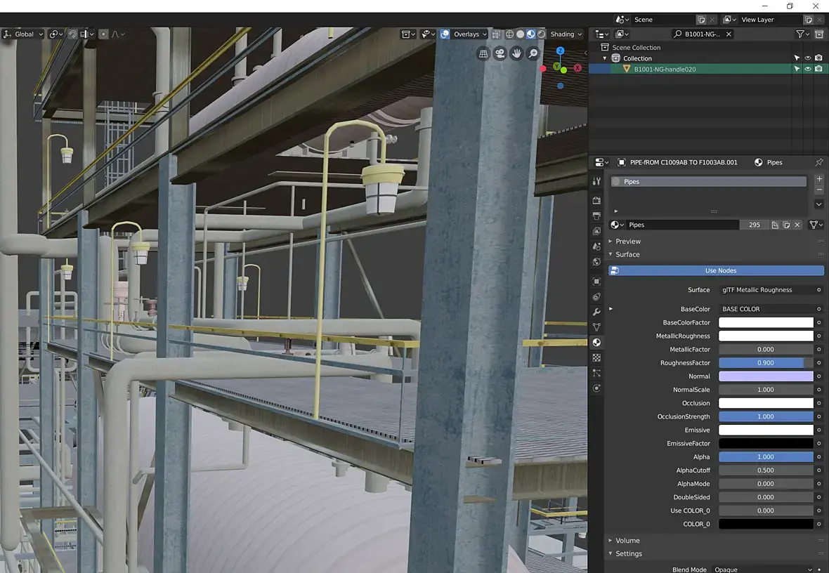

еще один вопрос. Справилась с файлом, обьекты загрузились. Почему я опять не вижу их все списком в outlinere?
Кликаю на обьекте, но он даже не появляется в списке

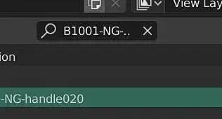

у вас в аутлайнере активен поиск и объект с заданным значением вероятно один (он один и показывается в списке).
нажмите крестик, что произойдет?
На сайте c 13.09.2018
Сообщений: 22
спасибо большое! не заметила))) теперь все есть
